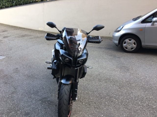

Spero che qualcuno sappia darmi consiglio.
Per motivi di gelo, ho montato dei paramani con frecce led incorporati. A questo punto tolgo le frecce anteriori originali. Devo aggiungere un qualche tipo di resistenza o no? Quelle dietro restano originali.
Grazie.

ho collegato i led dei paramani, funzionano. Il problema é che hanno una luce fioca. Se li metto in parallelo alle frecce originali, faccio partire qualcosa? :blink:
dove li hai collegati
ho tagliato il filo vicino alla freccia e l'ho prolungato cablandolo al paramani. Ora vorrei ricollegare anche la freccia, perché il led paramani, fa una luce led, ma bassa.

P.S.: puoi dirci quali sono i paramani che hai messo? Foto?

sospetto funzionino con meno di 12 volt , ma non ho ancora testato
Da quel che scrive CorradoMT10, le frecce sui paramani fanno poca luce.
Per far succedere ciò, la cosa più semplice è che sulla linea delle frecce la tensione che arriva risulti inferiore a 12V.
@CorradoMT10: puoi verificare la tensione ai capi dei cavi delle frecce anteriori che hai tagliato?
Con o senza le frecce dei paramani, va bene lo stesso.
Ragazzi in realtà essendo paramani cinesi acquistati per l'inverno su Geek a 15/20€ (però devo dire che stanno da zio!), può anche essere che la loro migliore espressione luminosa sia questa, punto :rolleyes: Ad ogni modo una di queste sere farò il doppio tentativo di collegarlo direttamente alla batteria, per vedere se l'intensità aumenta ed eventualmente collegare in parallelo anteriormente, sia freccia, che led paramani: al massimo mi salta un fusibile...forse.
