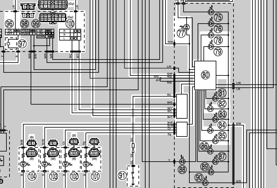

Da quel che vedo nello schema elettrico le quattro linee delle frecce hanno una resistenza in serie alla freccia originale.
Quindi questa cosa fa scendere la tensione di una certa quantità. Può essere, come ha scritto @Ghostrider1127, che le frecce originali funzionino ad una tensione inferiore ai 12V.

Se non hai eliminato le due resistenze in serie alle due frecce anteriori, sono quasi sicuro che la tensione sarà più bassa dei 12V, e che per questo le frecce dei paramani fanno poca luce.

Se misurando la tensione a valle della resistenza, trovi che, per esempio, la tensione è 6V, allora è palesemente troppo bassa per far fare la corretta luce ai led dei paramani, che pur essendo cinesi sono fatti per lavorare a 12V.
Corretto è il suggerimento di Willy di abbassare un pochino la tensione di lavoro, per prolungare la vita dei led.
E' cosa che si fa abitualmente anche con i led da illuminazione (facendo installazioni serie, non acquistando semplicemente da Ikea o da AliExpress).
Inoltre dobbiamo considerare che la tensione, su una moto, è di circa 12V quando il motore è spento e accendiamo semplicemente il quadro.
Quando invece accendiamo il motore, quella tensione passa a circa 13-14V. Quindi a maggior ragione è opportuno abbassare "localmente" la tensione prima di alimentare le frecce a led, se sono di qualità... non eccelsa. ;)
Se decidi di rimontare in parallelo anche le frecce originali, allora la resistenza in serie è da tenere al suo posto.
Però sarebbe utile ed interessante sapere che tensione arriva, dopo le resistenze... giusto per dovere di cronaca. ;)
