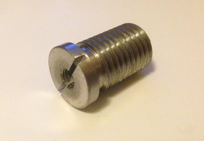

Come tutti sappiamo le MT-07 e le MT-09 (e probabilmente anche le XSR/Tracer ma mi serve conferma da qualche possessore) a differenza di gran parte delle moto hanno un'inserto filettato (M16x1.5) nelle estremità del manubrio per montare i contrappesi/specchietti bar end, di per se è una soluzione che trovo migliore rispetto ad avere un manubrio vuoto ed usare sistemi con anelli in gomma che lavoro ad attrito, di contro essendo un sistema unico alle 07 e 09 siamo costretti all'acquisto di accessori specifici che ovviamente hanno un prezzo maggiore rispetto a quelli universali e che non hanno la stessa varietà di quelli universali.
Non trovando nulla che mi piacesse e senza voler spendere troppo per contrappesi che prima o poi sarebbero finiti per graffiarsi in un modo o nell'altro ho pensato di disegnarmi e far fare un'adattatore, il risultato è questo:
In poche parole si avvita nel manubrio, successivamente grazie al foro M6 in centro si possono montare i contrappesi universali tramite la vite che normalmente verrebbe usata per stringere la gomma utilizzata per fare presa all'interno del manubrio.
Ovviamente funziona solo con bar end con vite M6, sinceramente però non ne ho mai visti con altre taglie di viti (ma volendo si possono fare anche altri filetti).
Perché tutta questa trafila di testo? Semplice, se un po' di mtisti sono interessati potrei farne fare un piccolo lotto da poi vendervi, il prezzo si aggirerebbe sui 5/10€ a coppia + ss (dipende dal numero di interessati), quindi se a qualcuno possono far comodi si faccia avanti!
Ovviamente se avete domande fatele pure.  ;)  ;)

l'adattatore che hai realizzato tu.... rimane leggermente fuori? o completamente all'interno del manubrio?
perchè stavo pensando di fargli realizzare appunto un filetto che si avvitasse completamente dentro il manubrio con il foro M6 all'interno... in questa maniera rimarrebbe fuori solo il "bilanciere" dello specchietto.
Grazie intanto dello sbattimento
LAMP
L'adattatore va tutto dentro il manubrio e non sporge, come se non ci fosse (sennò non avrebbe senso), come vedi dalla foto del primo post ha la parte finale che va in battuta e che lo blocca (sta lì il grosso del costo della tornitura, senza battuta si potrebbe partire dalla barra filettata che costerebbe molto meno).
