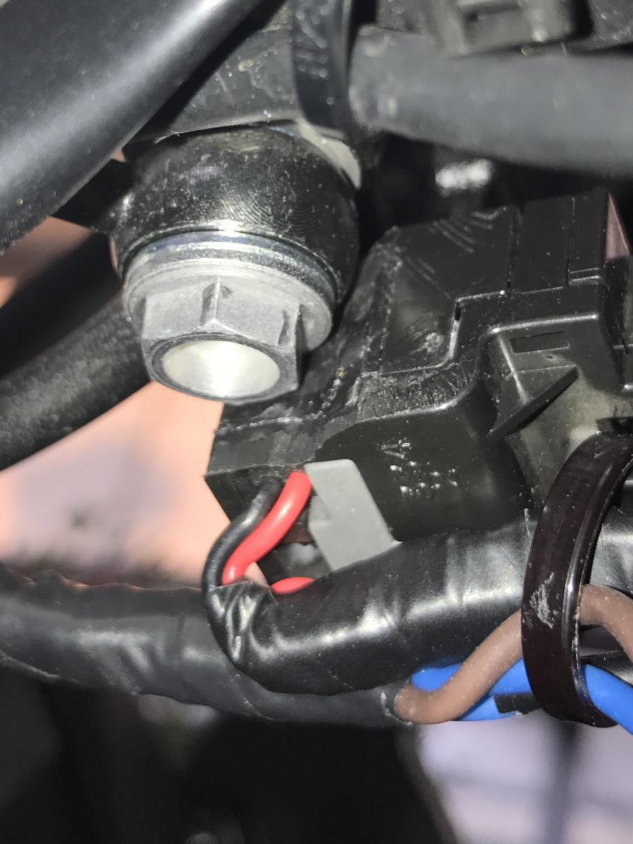

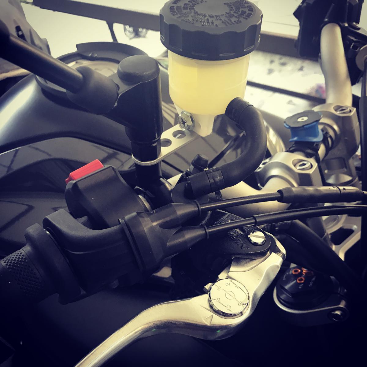

Anche tu Pompa freno Nissin?
Si.... presa pensando di non aver problemi con il rele' originale... ma alla fine ho scoperto che non ci stava.... qualche limatina qua e là al relè e tutto è andato al suo posto.....
problemi col rele´???
Si... il rele' è molto grosso e nn ci stava... l'ho dovuto limare più 2mm
Modificato da pporcellino
Quello non e un rele , ma l interruttore stop/cruise control
Se compravi la pompa del r1 non c era nulla da modificare
Inoltre dalla foto mi pare di capire che il tubo freno originale sia bello tirato ....
Ecco quello.... no direi che il tubo non tira proprio X niente.

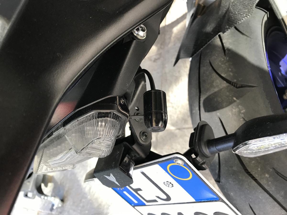

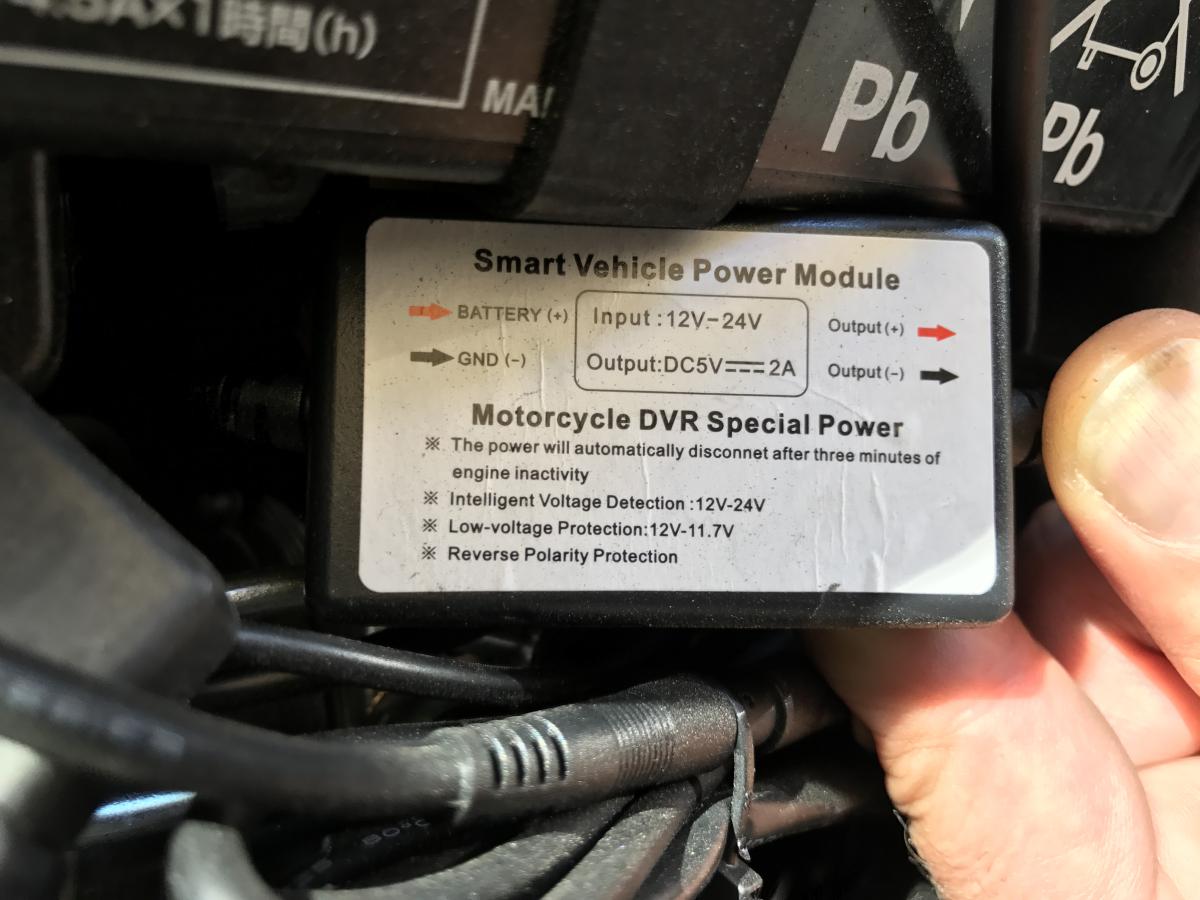

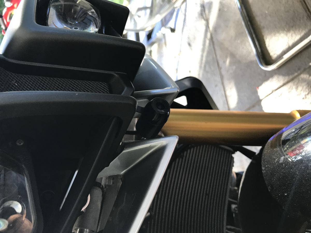

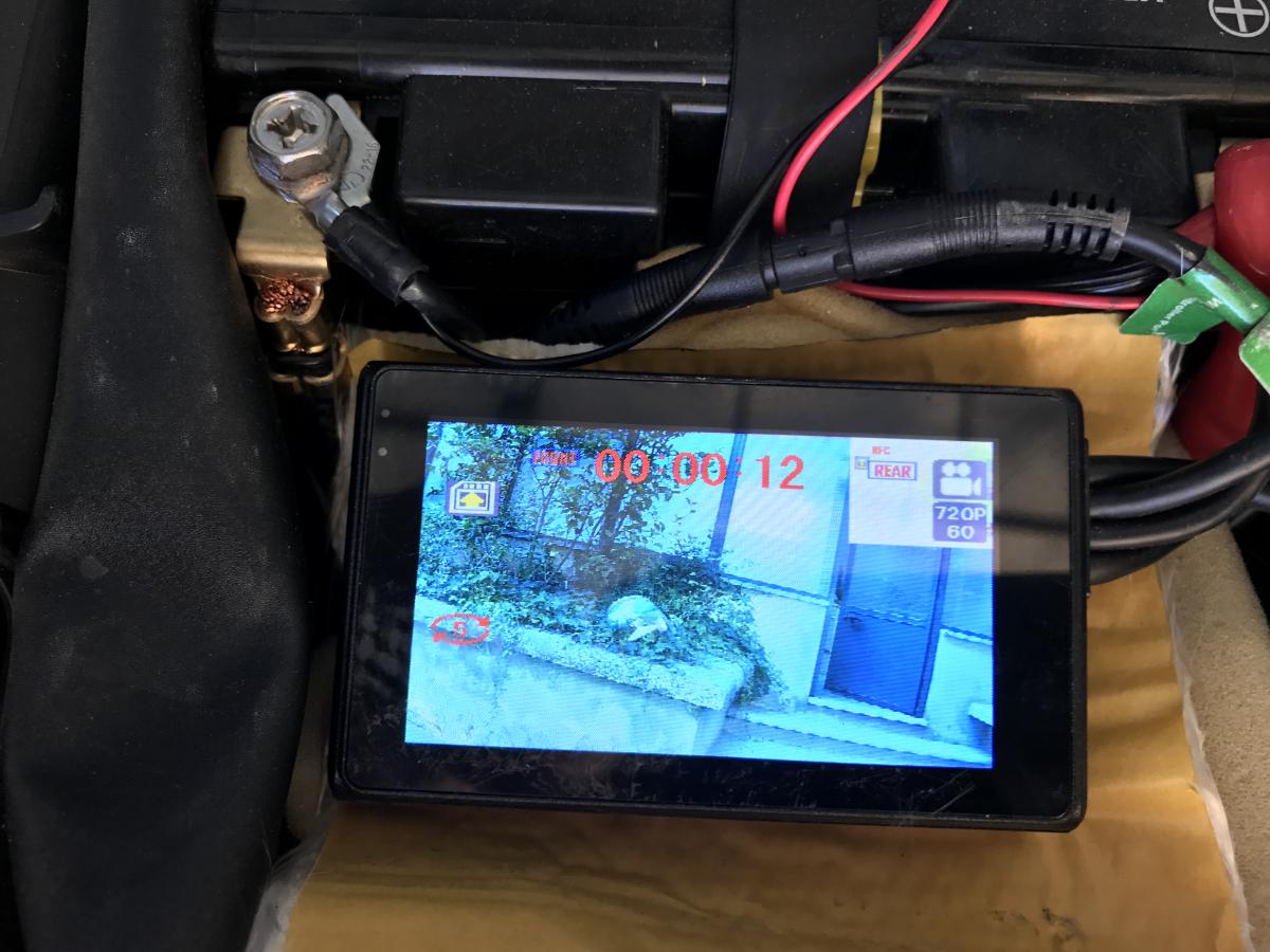

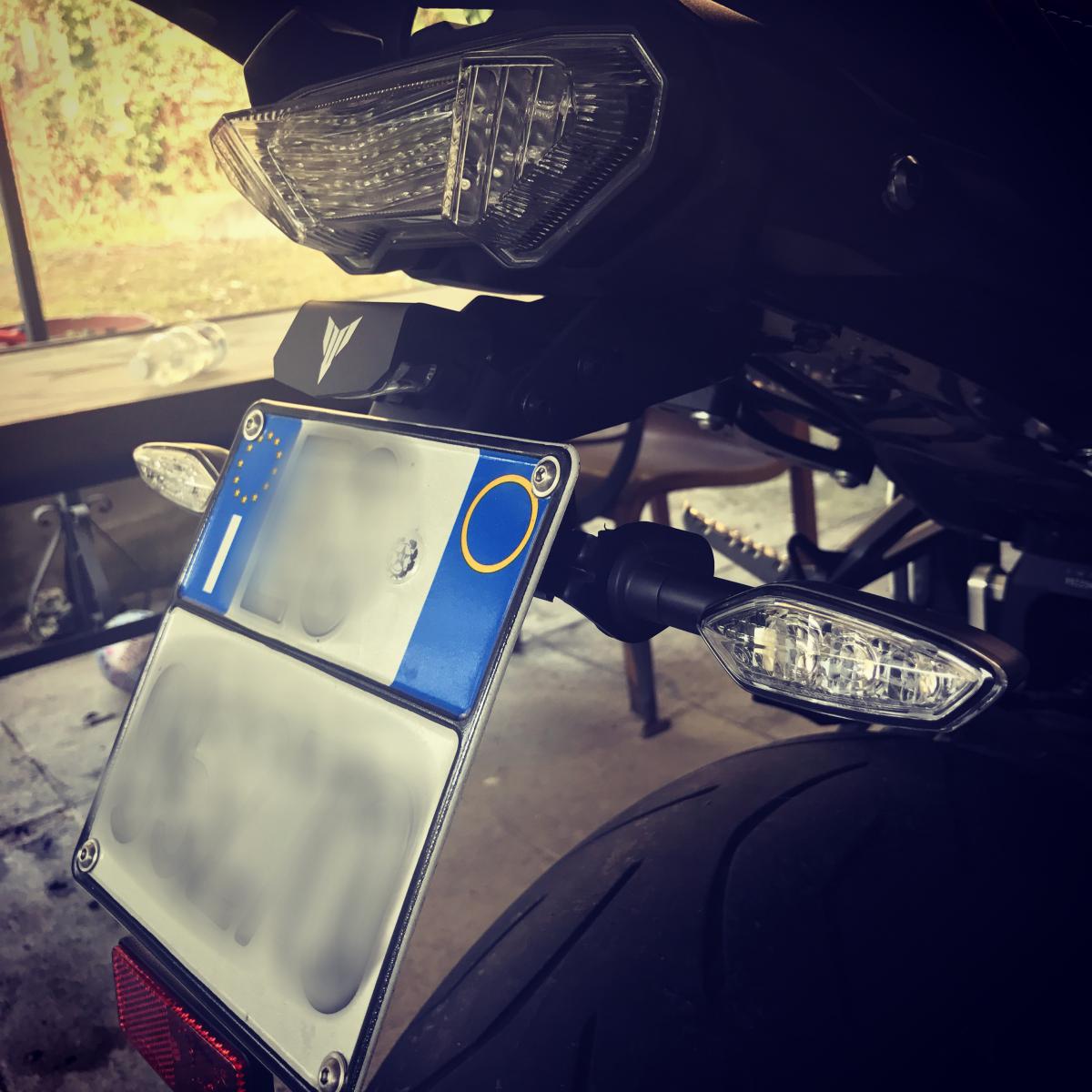

Ecco l'ultima invenzione
Si accendono quando accendo la moto e si spengono da sole quando spengo la moto, l'accrocchio riconosce quando la batteria è in carica e quando non lo è
Ma che bei giocattoli!!!!!
:026:  :026:  :026:  :026:  :026:  :026:
Suppongo che dentro quel display ci sia anche una smartcard da qualche giga, pronta a tutto... ;)
Hai un link, per "farsi un'idea"?
nelle caratteristiche leggo max 128GB*2
Molto interessante, in caso di incidente può essere molto utile ;)
