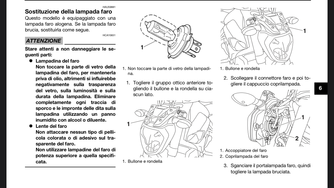

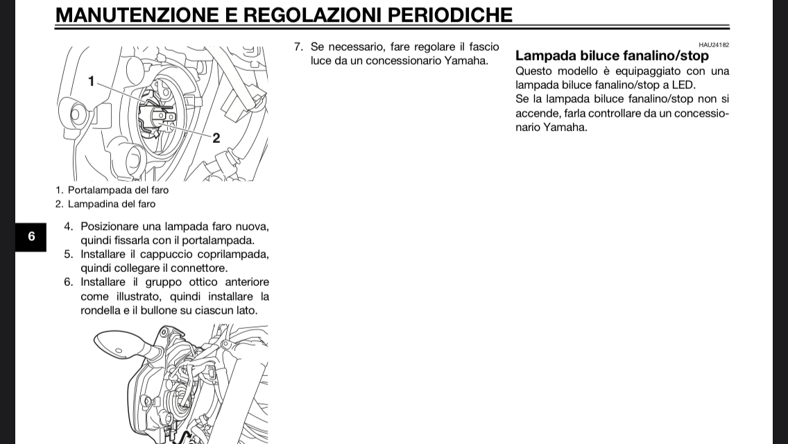

Macché..dopo qualche giorno si è flippata la luce (anabbagliante) e poi il covid..ho la moto giu nel box, magari domani che sono in ferie faccio due lavoretti. Secondo te sono in grado di cambiare la lampadina? Ne ho comprata un’altra identica ma non so come si smonti il faro!
@ebe dovrebbe essere tutto scritto sul libretto di manutenzione. E' chiaro e conciso, si dovrebbe capire bene. Ad ogni modo qui il link di un ragazzo che monta una lampadina sulla
mt 07: https://www.youtube.com/watch?v=R7mN_eIveB8&t=251s
