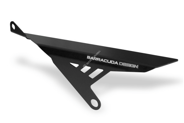

Etorty intendo uno di questi.
Quindi senza cavalletto mi è impossibile montarlo... Va beh pazienza, terro questo di plasticaccia fino al prossimo cambio gomme :(
Capito, grazie per la foto.
Quindi si va ad agganciare sul perno ruota posteriore? Che comodità... bisogna ringraziare il progettista della giamàka.

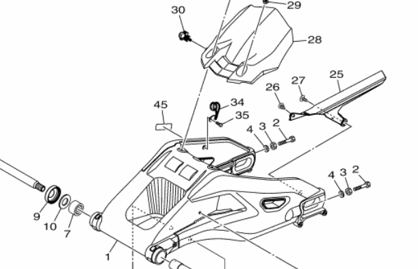

Non è detto, ti consiglio smaio di controllare guardando dal lato destro della moto attraverso le razze del cerchio i punti di attacco del copricatena. Anche sulla 09 sembra essere infilato nel perno ruota ma non è così.
L'altra possibilità è che tu riesca a trovare e svitare tutti gli attacchi, ma non a tirarlo fuori
Potrebbe avere ragione @sixteenrider:
ho dato un'occhiata all'esploso sul sito Yamaha e risulta questo
Sembrano esserci un paio di rivetti nella parte interna del forcellone... controllate bene, poi riferite, quando potete.
Certo è che la presenza della corona non faciliterà l'estrazione dei rivetti...  :rolleyes:

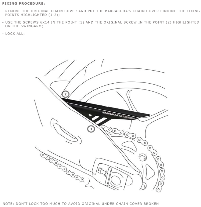

E siccome sono un inguaribile curioso... sul pdf Barracuda scrivono "viti":
Ce una vite da 6 e un rivetto plastico tipo carene (naturalmente la vite e´dove ce la corona...)
ho le istruzioni originali yamaka da qualche parte
la ruota va tolta , non perche ad essa sia vincolato in qualche modo il paractena  , ma perche la vite che ce seno non esce

Ghost conferma la mia seconda ipotesi :thumbsup:
