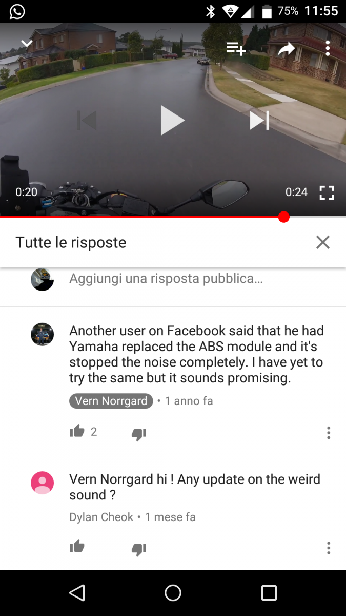

Leggendo i commenti del video .
Soluzione (forse): sostituzione modulo abs
