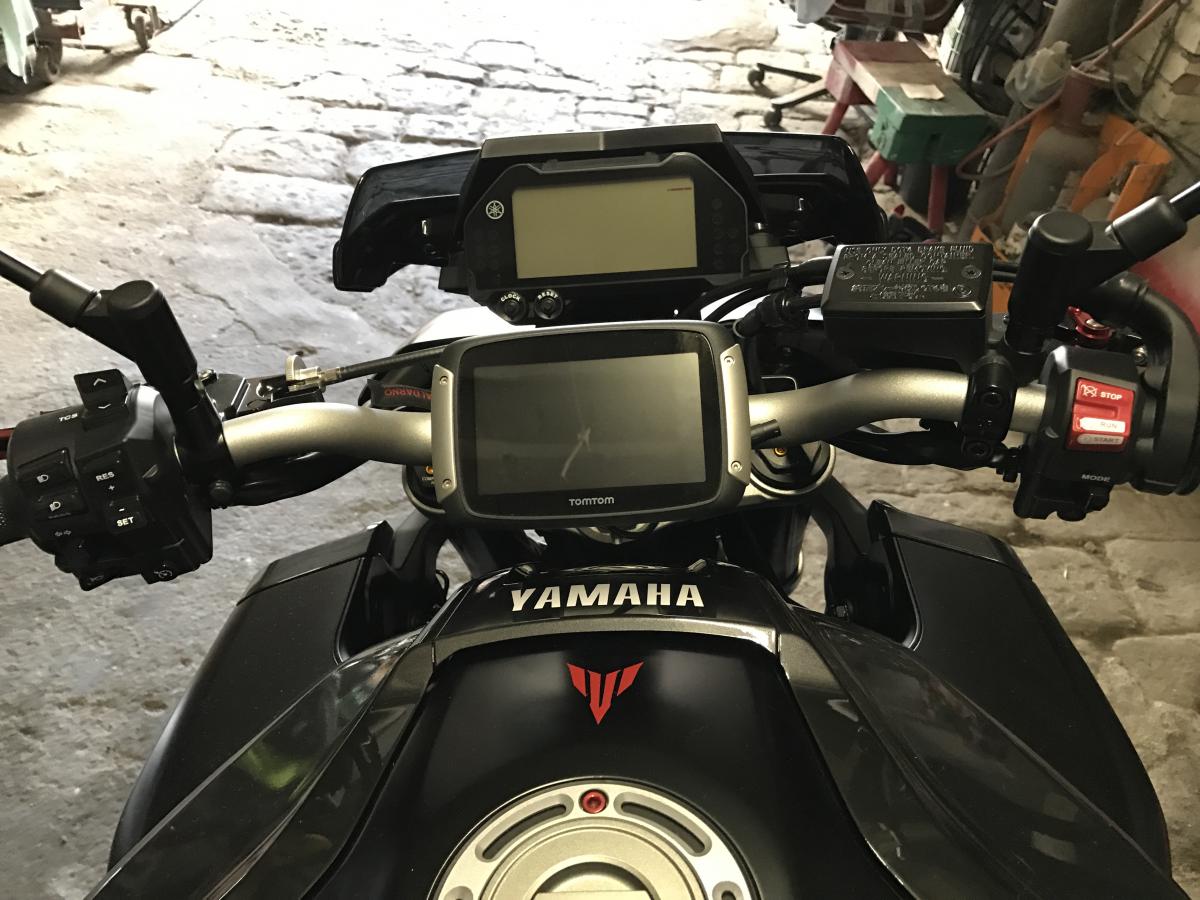

Devo montare il tomtom e mi sta venendo la febbre a pensare dove far passare il filo

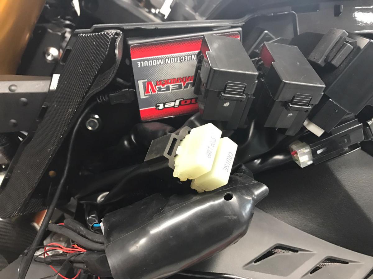

Smonta quel pezzetto di plastica davanti al serbatoio e il fianchetto nero sinistro e li con un test trovi dove poter collegare il cavo del navigatore sotto quadro
Quello dove ho la figurina yamaha
il mio è stato montato in concessionaria e ho visto che ha fatto cosi

 ti attacchi nel cavo che va alla presa tipo accendisigari , senza intaccare l impianto elettrico originale (garanzia)
come gia´detto sotto la finta presa d aria sinistra
Dici la presa cc che viene menzionata nel libretto uso e manitenzione?
Inviato dal mio HUAWEI GRA-L09 utilizzando Tapatalk
il cavo della presa cc va in quella cuffia di gomma , ho attinto energia da li
il quickshifter io lo uso comunque poco
Ok,capito smonto la presa d'aria e seguo I cavi della presa cc e mi collego li.
