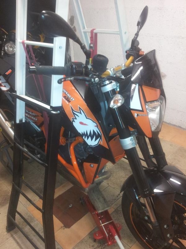

te l'ho scritto prima .. 'è un perno che attraversa il motore.
ricordati che il crick NON deve sollevare la moto ma solo scaricare del peso..
In pratica dopo aver svitato i dadi del mono .. tiri il bullone .. e sollevi lentamente il cric sino a che il bullone si sfila.
Lo ha fatto anche il meccanico venerdì scorso durante il tagliando. Crick in quel punto preciso, moto sul suo cavalletto laterale e l'ha sollevata quel tanto che bastava per far girare la ruota posteriore, il tutto da solo.
Dato che probabilmente la moto dovrà rimanere ferma per almeno una settimana sono giunto alla soluzione più assurda:
- crick con una tavola di legno che distribuisce il peso sotto la coppa dell'olio/collettori
- cavalletto posteriore per scaricare il peso della forcella/gomma posteriore
- beh.. il resto è abbastanza visibile dall'immagine qua sotto (le cinghie sono legate sul telaio sotto al codone e sul supporto del manubrio)
ahahaha :D
Grazie a tutti per l'aiuto :)
..speriamo che la trave regga. O_O

Personalmente ho evitato la soluzione della barra filettata perché son stato in due negozi di ferramenta e ho trovato solo tondini o barre filettate in acciaio dolce.. Flettevano molto e si piegavano a mano.
ho letto solo ora
io per smontare il mono posteriore uso una scala di quelle che si allungano ed hanno i pioli da entrambe le parti e le cinghie con il cricchetto
il lavoro è millimetrico e mi consente di lavorare anche da solo ..... come ha fatto quest'amico
Bell'idea la scala ;)

ho letto solo ora
