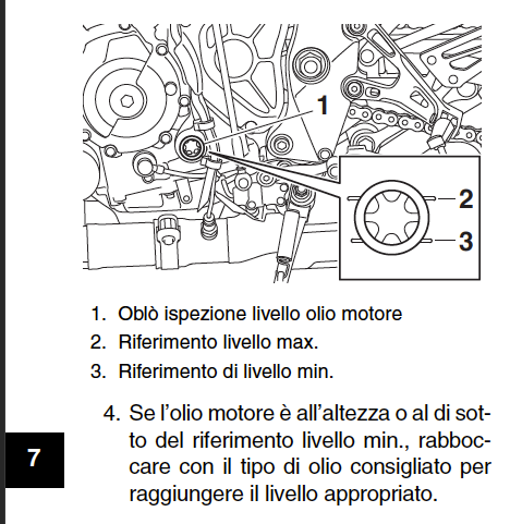

Dal manuale di Uso e Manutenzione (...questo illustre sconosciuto) della MT-10:
Meglio seguire le istruzioni, tanto per cominciare...
E poi forse non ci si preoccupa neanche inutilmente. ;)
