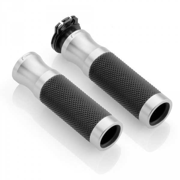

4 Aprile 20178 anni Non sò a voi ma a me il gioco "destra sinistra" della manopola del gas dà molto fastidio. Non intendo il classico gioco del gas nella suona rotazione ma i quasi 2mm di gioco che la manopola ha verso il contrappeso del manubrio. Quando si transita sul pavè si ha la sensazione di non avere il pieno controllo del mezzo perché la manopola si sposta a destra e sinistra. Avrei pensato di risolvere mettendo un elastico o un O-ring tra la manopola e il comando del gas, dato che c'è una rondella dovrebbe essere garantito il corretto scorrimento e scongiurare qualsiasi possibilità di bloccaggio. Anche a voi da fastidio?
5 Aprile 20178 anni C'è l'ha anche la Tracer. Lo noto solo se ci penso. Inviato dal mio iPhone utilizzando Tapatalk
5 Aprile 20178 anni Ciao,lo faceva anche la mia ed è piuttosto fastidioso... poi ho montato le manopole Sport di Rizoma (che sono dotate dell'anello di comando del gas) ed il problema non esiste più!!! Ho notato controllando varie 09 (MT,Trecer ed XSR) che tutte hanno,giustamente,un po' di gioco assiale ma su alcune(la mia è fra queste) è veramente eccessivo!!! Lamps
30 Luglio 20178 anni Autore Io ho messo una fascetta nera tra la manopola in gomma e la rondella, in questo modo la rondella evita eventuali bloccaggi e la fascetta evita il fastidioso gioco. Spesa totale 0,05€
