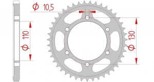

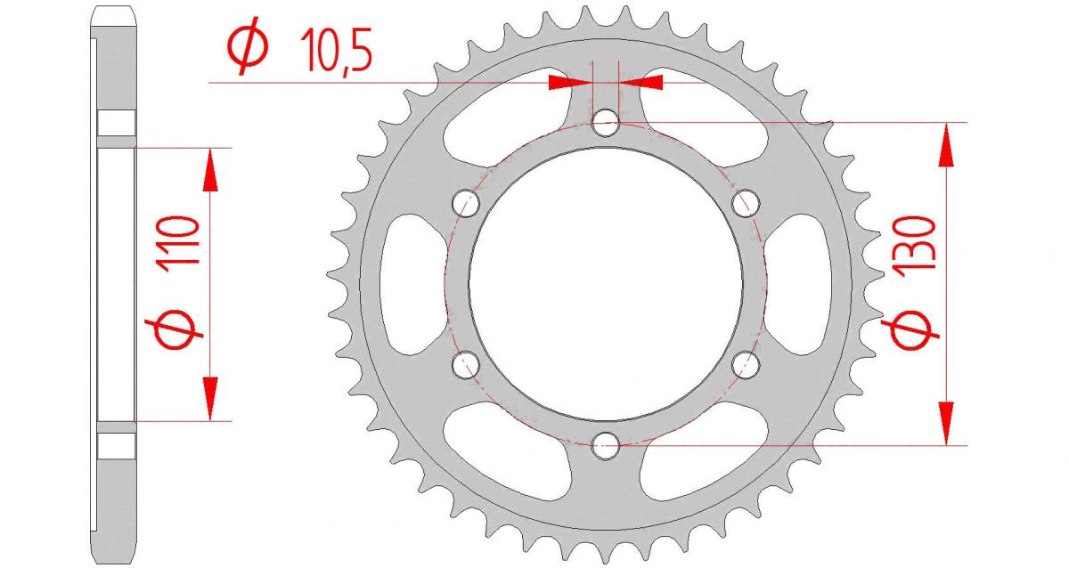

    stessa tipo di corona di mt07 e mt09 (anche xsr 700 e 900) r6 dal 2012 al 2016 gsx-r 600.750 2011-2016 gsx-s 1000
La nostra moto di serie monta pignone 16 e corona 43 (passo 530), quindi se vuoi allungarla puoi togliere 1-2 denti alla corona.
Se ne togli 1, puoi giocare con i registri per tendere la catena, mentre se ne togli 2 devi accorciarla.
La corona devi cercarla con interasse fori 130mm 6 fori(non prendere quella per r1 che ha 5 fori).

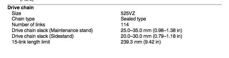

Occhio ragazzi ....la nostra moto monta di serie passò 525 .
Caspita non avevo mai fatto caso...abbiamo una 530??????? :blink:  :blink: :blink:  :blink:  :blink:  :blink:  :blink:  :blink:  :blink:  :blink:
ma per cosa?? Ci sono moto mooooolto più potenti e cattive che girano con 525 e la mt 530???
passo almeno alla 525 entro fine mese,520 ci penseremo
Modificato da tuonopa
AAHHHHHHH ecco è una 525, meppareva !!
come ho scritto sopra e la stessa corona di altri modelli , tutti con passo 525
