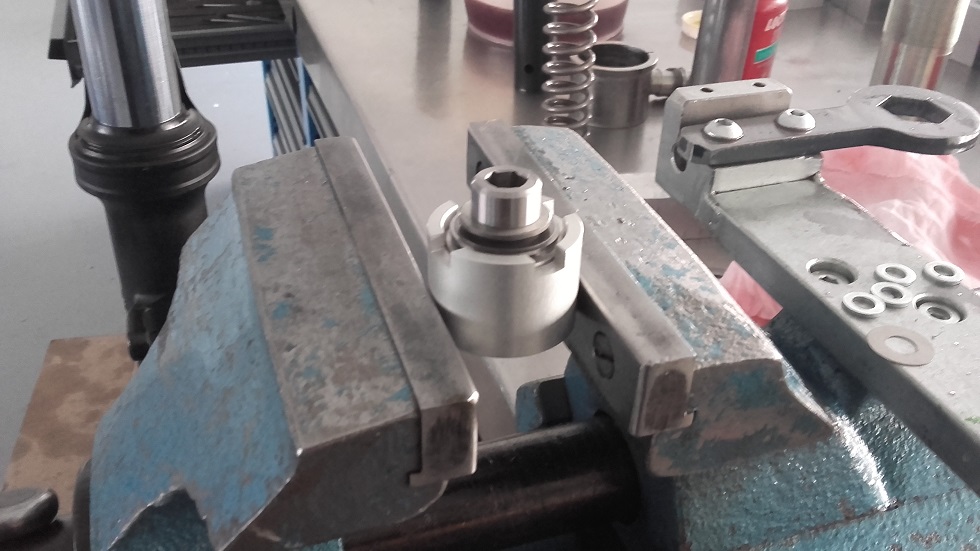

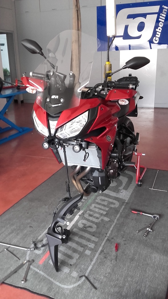

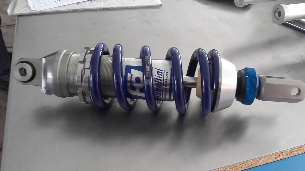

Anche se è passato un po di tempo mi sono ricordato che non ho mai messo le foto delle modifiche apportate alle sospensioni.
Eccole sotto.... anche se in ritardissimo

Ieri sera sono andato sul sito Yamaha per verificare se avessero cambiato il mono anche alla Tracer, niente di niente. Parlano solo del nuovo colore blu per il modello 2018.  Mi dispiace per voi....... io ho già risolto con il Gubellini che si vede più in alto.
Mai scelta piu azzeccata.  Anzi a distanza di un anno e qualche migliaio di KM percorsi ho intenzione di spedire il mono a Gubellini per un ulteriore upgrade.
Vorrei ridurre la lunghezza del cilindro di 5 mm per abbassare la moto un pò e toccare meglio. Altra modifica sarà quella di mettere una molla leggermente piu morbida.
Quella di serie è tarata su un peso nettamente superiore al mio e di mia moglie.
Appena fatto vi aggiorno.
