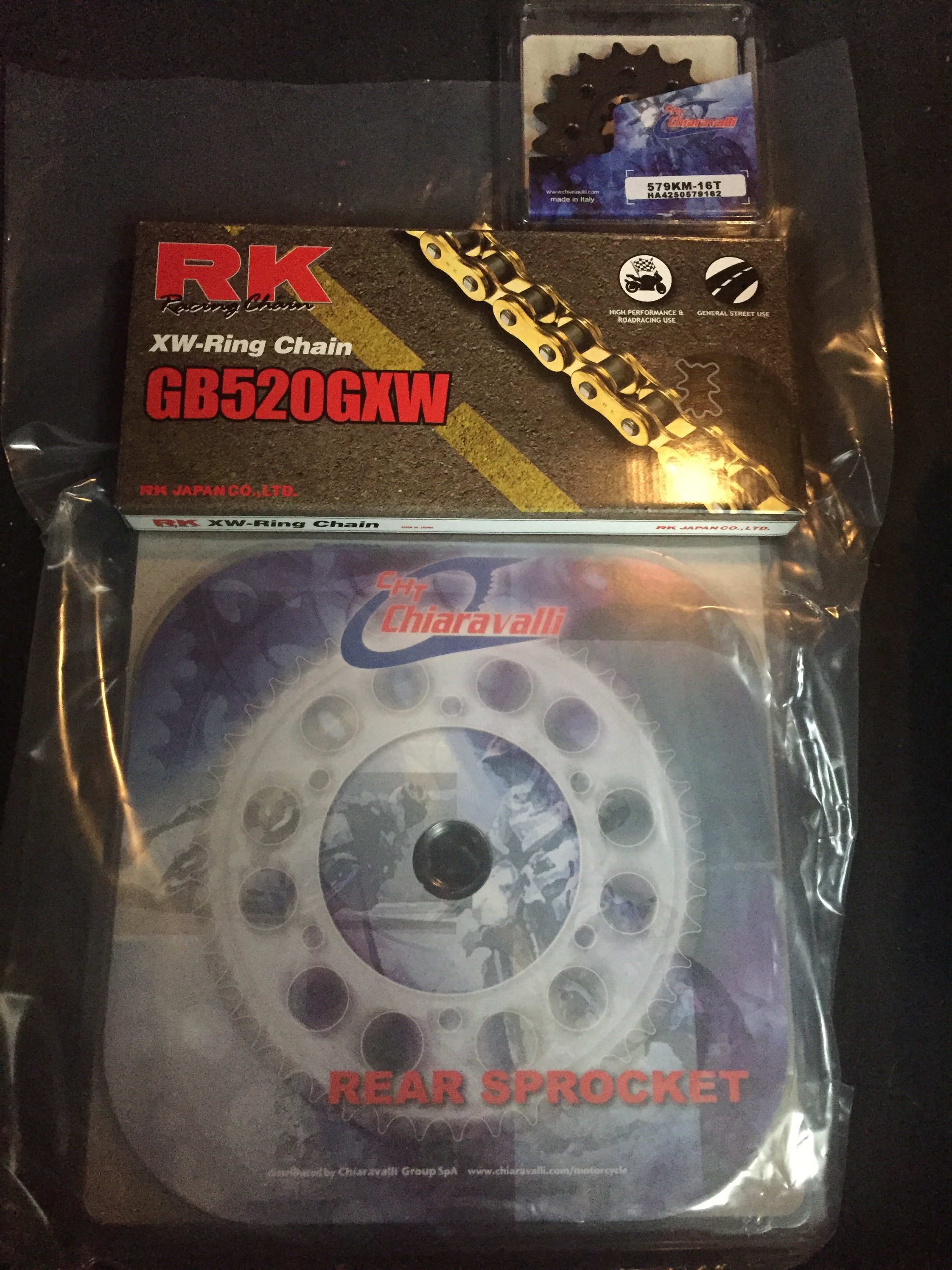

Per quanto riguarda la trasmissione invece quoto tutto, è uno degli interventi migliori se si vuole recuperare potenza persa per l'inerzia dei cinematismi della trasmissione. Sulla mia 01 ho montato in sostituzione del 530 originale un kit 520 composto da corona/pignone SuperSprox ed una catena ThreeD (credo una delle migliori se non proprio la migliore sul mercato). Risultati tangibili ed estremamente soddisfacenti.
Io ho messo questo kit:

Faccio una domanda da ignorante, ma la differenza è misurabile in termini di "cazzesimi" oppure è veramente tangibile anche da un fermone come me?.
Complimenti per la moto e le modifiche  ;)
ciao andrea! grazie mille intanto per i complimenti
beh quello che ho fatto io fino adesso è quasi impercettibile (-130 grammi)... però venendo dal mondo della pista dei 2 tempi (quando avevo 16 anni e correvo con l'Aprilia rs 50) ho sempre imparato a eliminare ogni cosa fosse superflua e questa "mania" a quanto pare me la sono portata dietro.
Alleggerire la trasmissione con il 520 invece credo che sia decisamente più percettibile.. conta che secondo me... tra il pignone con -1, la corona -3 in ergal e una catena che dovrà essere più corta (dal momento che si vanno a togliere ben 4 denti in totale) mezzo chilo di peso lo si va a risparmiare... ed il motore ringrazia
