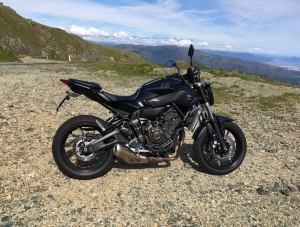

Ciao a tutti, finalmente è arrivata la mia MT-07 Tech Black depotenziata.
Gli accessori che ho montato per adesso sono il portatarga corto, frecce a Led Yamaha e fianchetti laterali pararadiatore in metallo.
Spero di imparare qualcosa qui sul forum e magari di incontrare qualcuno per qualche giro, sono di Genova.
Allego qualche foto che ho fatto oggi, a circa 800 km di vita della moto.

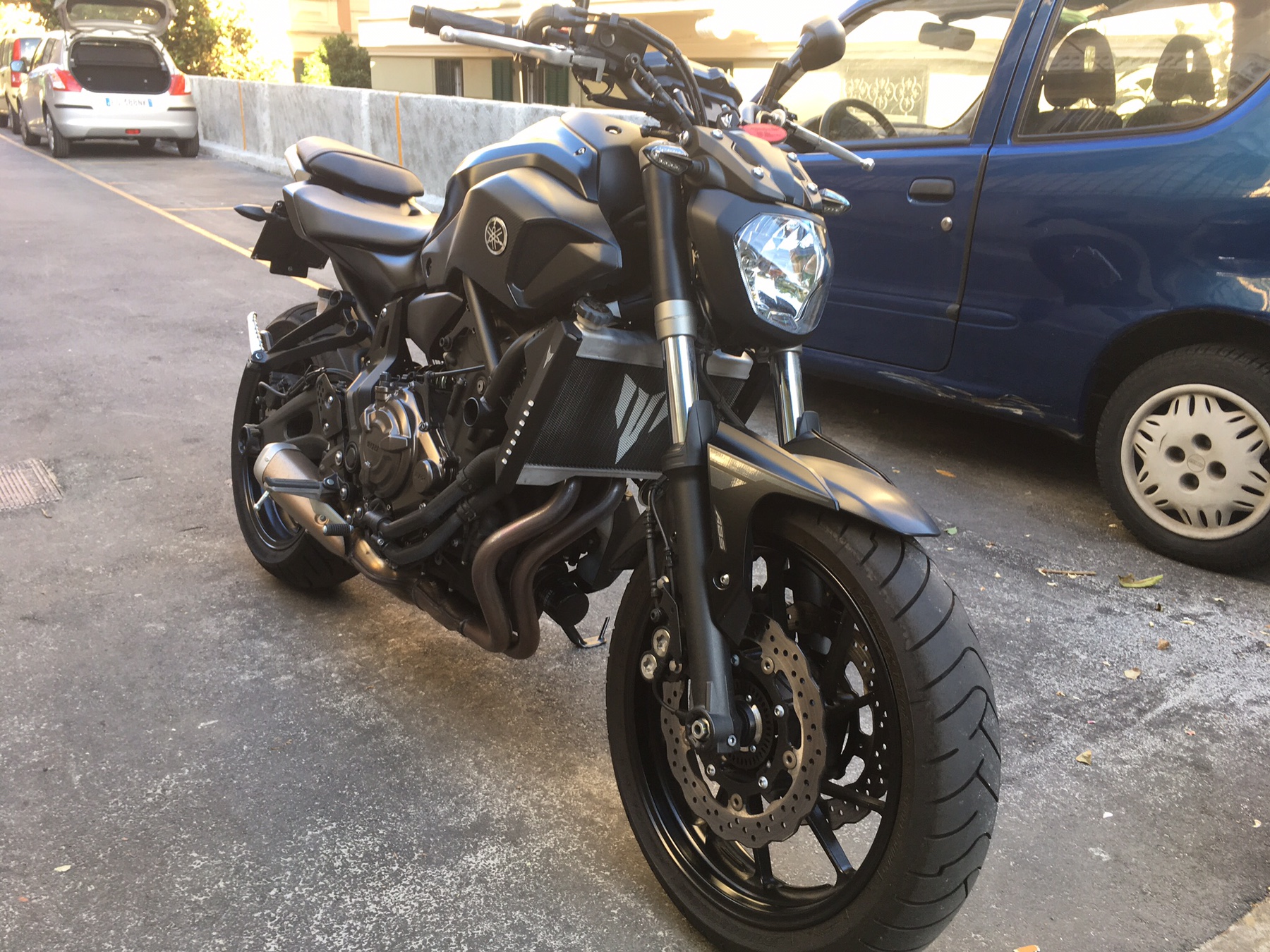

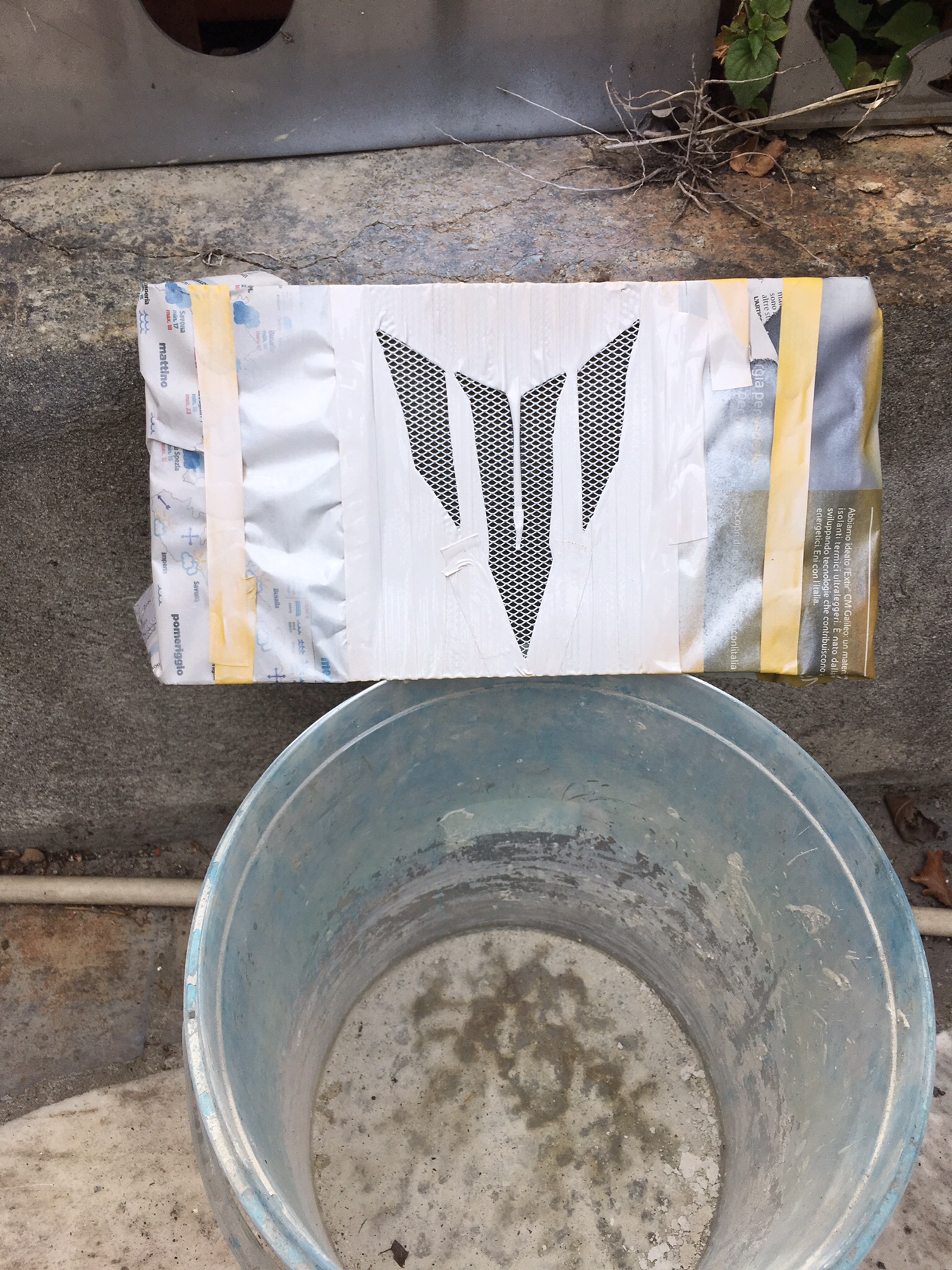

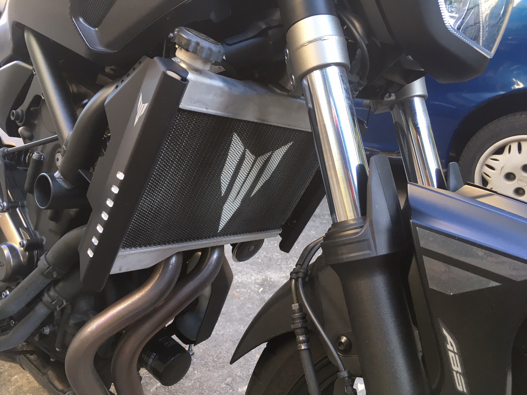

Prima modifica fai da te, griglia copriradiatore
Ho comprato una griglia con maglia a rombi 20X50 cm da Leroy Merlyn, non so di che materiale sia, ma penso di acciaio perché inizialmente avevo lasciato il logo non verniciato e si era arrugginito completamente.
Successivamente ho dipinto tutto di nero con vernice spray nera, 2 mani e poi stampando i il logo mt ho provato a riprodurlo col nastro isolante
Ora ancora 2 mani di bianco sul logo, qualche minuto per asciugare ed è tutto pronto per essere montato.
L'altezza è quella del radiatore nella sua parte interna (si appoggia alla sporgenza) mentre la larghezza è un po' di più del radiatore in se, quasi 1 cm per parte, cosicché si possa ripiegare leggermente e non necessiti di altri tipi di fissaggio.
Montati i fianchetti la piega sarà nascosta senza problemi.
Tutto sommato mi sembra un lavoro uscito bene anche considerando la poca spesa del tutto.
Lavoro che assolutamente consiglio a tutti per 2 motivi:
Il primo è prettamente estetico, perché secondo me il radiatore esposto grigio sulla moto nera proprio non si poteva vedere,
il secondo invece è per sicurezza, perché già il mio radiatore in duemila chilometri aveva già varie ammaccature a causa di pietre e insetti.
