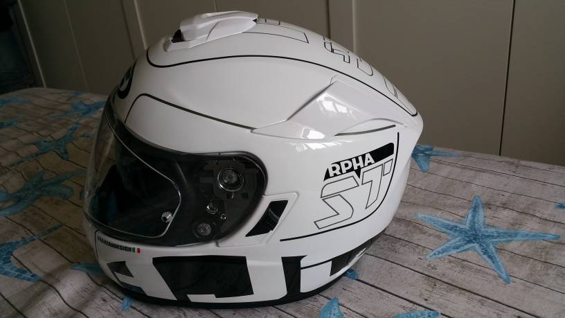

Ciao la rumorosità secondo me dipende tanto dal casco, con il Faco è comunque diminuita rispetto a quando avevo il plexiglas originale. Io ho un hjc di fascia alta ma le prese d'aria sporgenti sopra la calotta non lo rendono tanto silenzioso. Nei prossimi anni ne prenderò un modello più turistico con la calotta senza sporgenze e probabilmente sarà uno shoei

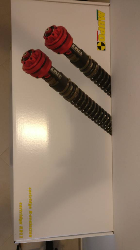

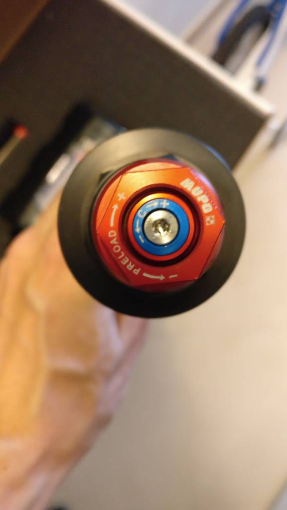

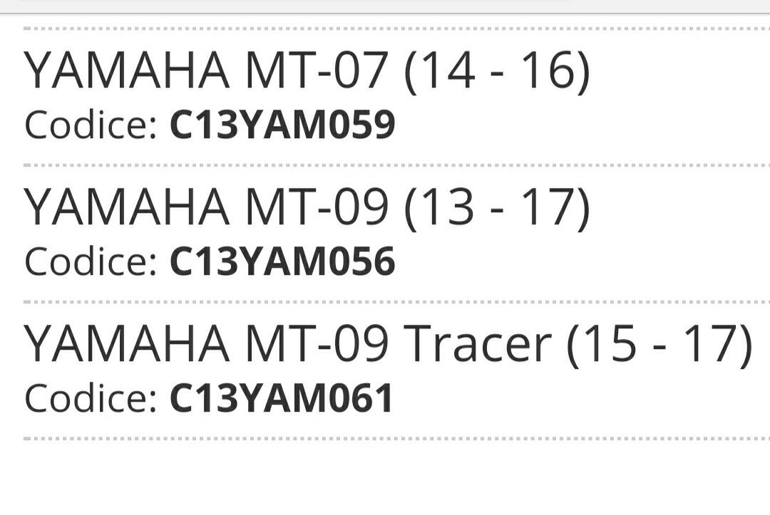

Queste sono le versioni delle cartucce Mupo caliber 22 disponibili per le "nostre moto".. Domani mattina chiamo Mupo e le ordino
immagine caricata con la corretta procedura

Oggi ho contattato mupo per ordinare le cartucce caliber 22, la responsabile mi ha detto che andranno in produzione a dicembre.. Tanto non ho fretta in questa stagione

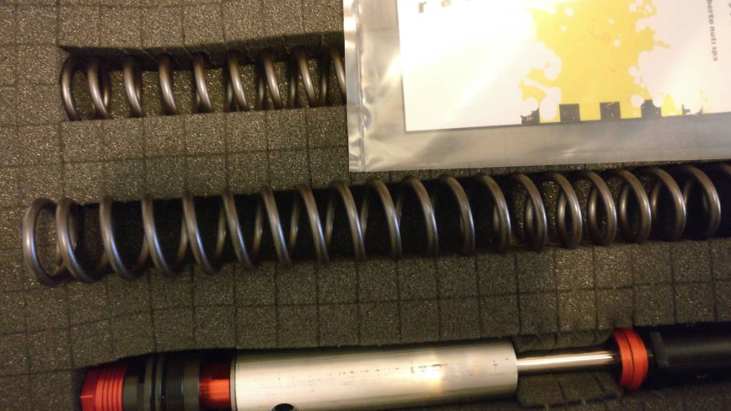

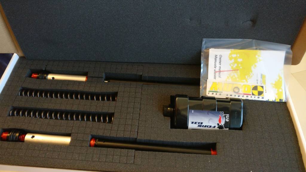

Finalmente sono arrivate le cartucce Mupo caliber 22.. Grazie Babbo Natale tu si che ne capisci! post-5585-15141929807313_thumb.jpgpost-5585-15141929903539_thumb.jpgpost-5585-15141929989971_thumb.jpgpost-5585-151419300497_thumb.jpgpost-5585-15141930678336_thumb.jpg
bene bene adesso montare e poi dirci come vanno!
:D  :D  :D  :D
Appena sono passate le feste la sistemo!

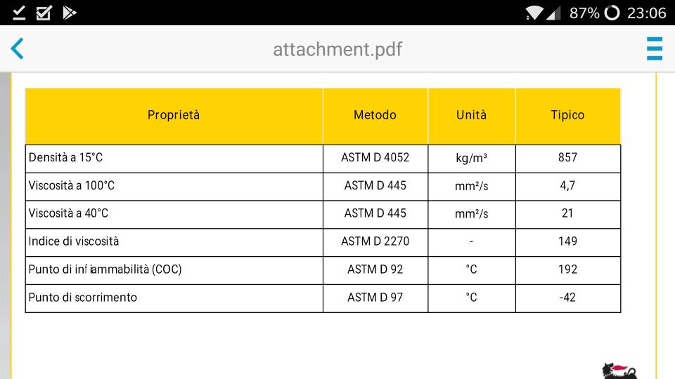

Sarebbe interessante conoscere le caratteristiche "vere" (cSt @40°, almeno) di quell'olio.

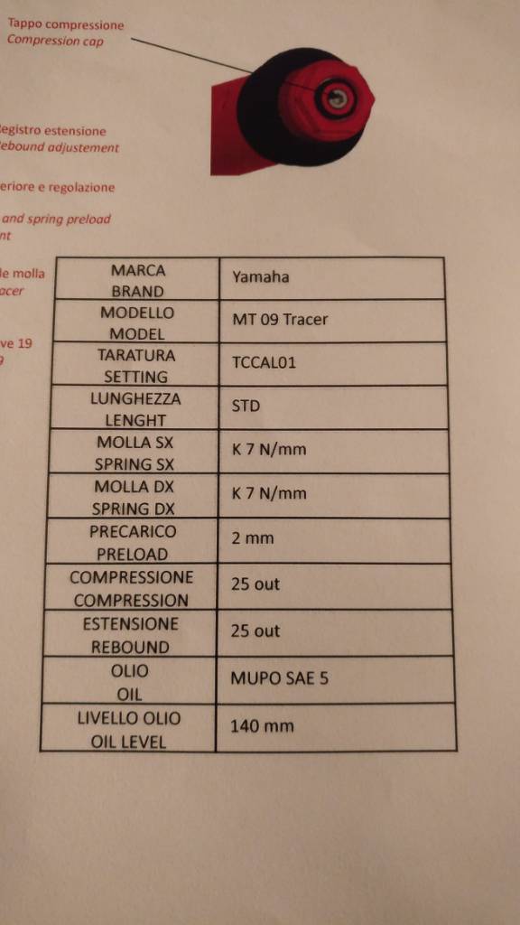

Ciao Enrico, purtroppo sulla confezione dell'olio non c'è altro. Nelle istruzioni ho trovato questa foto post-5585-1514239170131_thumb.jpgpost-5585-15142391737455_thumb.jpg
Spulciando il sito Eni ho trovato queste caratteristiche post-5585-15142395996068_thumb.jpg
Modificato da MT1897
agip /eni   22.00 cSt @40°  ;)
Molto bene, ero curioso e la curiosità è stata soddisfatta.

Ho notato dalla foto della scheda tecnica che ti hanno dato molle lineari da 7 N/mm.
Stando ad un manuale in spagnolo, le molle originali della Tracer 900 sono bistadio 6,86 N/mm per 85 mm, poi 9,32 N/mm per i restanti 74 mm di escursione. Quando farai la sostituzione, hai voglia di dare un'occhiata alle molle e verificare? Dovrebbero avere qualcosa scritto sopra (forse... ma potrebbe anche non esserci scritto niente).
