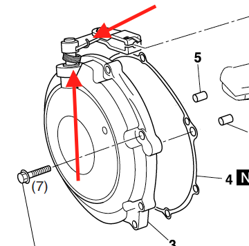

la molla di richiamo della leva di sgancio della frizione è quella che vedi nell'immagine allegata.
Se è nella posizione indicata nell'immagine, non è sganciata... e quindi il problema non è lei.
Magari fai una foto di quel particolare, così per curiosità...
La mia impressione è che si sia sganciato qualcosa "dentro". Il rumore di scatto che sento muovendo (manualmente) il cavetto  non viene da questa molla esterna.

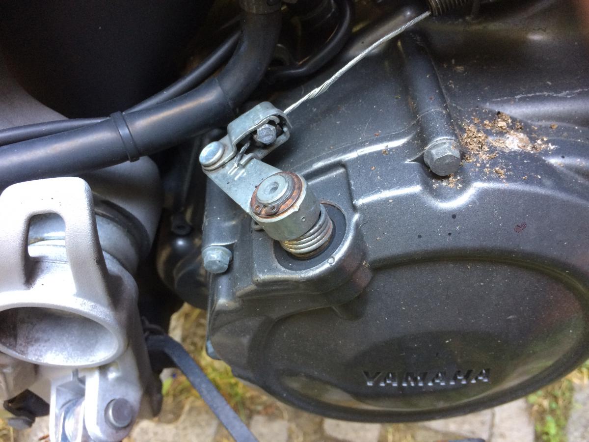

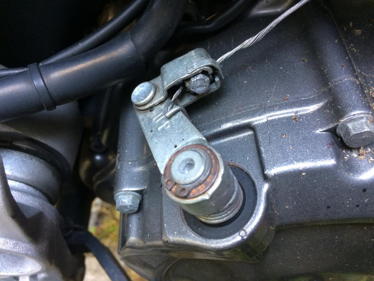

Nelle foto le due posizioni che assume il richiamo sopra la molla:
Le leve non sarebbero male, e non credo il problema sia colpa loro:
A.
La seconda foto si riferisce a quando la leva della frizione è tirata?
Mi da l'idea che la leva di sgancio della frizione si sia spostata di poco... ma bisognerebbe confrontarsi con qualcuno che ha una 03.

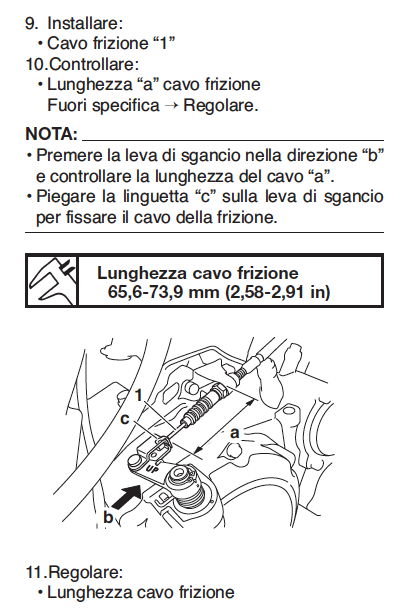

Hai verificato la lunghezza "a" del cavo frizione?
Il punto è che quando tiro la leva della frizione e poi la rilascio, il cavo non viene richiamato dalla molla: rimane in posizione di "frizione tirata".
Se muovo manualmente il richiamo si sente ora (prima non lo faceva) una sorta di scatto.
Controllerò la lunghezza "a", ma già ci ho giocato un po' e non cambia niente.
