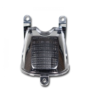

Ciao Raga.. qualcuno ha mai acquistato questo stop per MT-03? me lo consigliate?
No, non l'ho acquistato.
Il consiglio? E' pura estetica. Se ti piace e la spesa non ti pare eccessiva, compratelo.

Io ce l'ho.
Il montaggio è molto semplice, non servono resistenze o altri componenti aggiuntivi.
La sua luce LED risulta più forte rispetto a quella prodotta dalla lampada che montava all'inizio, quindi lo trovo un accessorio utile.

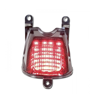

Aggiornamento: dopo circa un anno di normale funzionamento, il faro a led funziona solo per metà, sia luce di posizione che stop.
Metà dei led non funzionano più.
post-4305-0-47850400-1507904694_thumb.jpgAdesso l'ho smontato, con la pazienza ed un phon:
Sembrano almeno parzialmente montati in serie. Può darsi se ne sia interrotto uno, e quello esclude un banco.
Dal lato che non si accende prova con un tester (ohmmetro) a trovare il morto. Sono normali led bianchi, per cui l'eventuale sostituzione è semplice.

Potresti collegare un tester al morsetto dove si attacca il faro così da vedere su che poli ti arriva tensione, una volta individuati dai tensione al circuito dei led, con un pò di fortuna trovi il led bruciato anche perchè se sono in serie sarà l'ultimo che si accende.
Una volta individuato potresti:
- andare in fiducia e dissaldare il led sostituendolo con un altro.
- fare una prova bypassando TEMPORANEAMENTE il led con due pezzetti di filo così da avere la certezza che effettivamente il malfunzionamento sia dovuto a quel led specifico.  ;)
