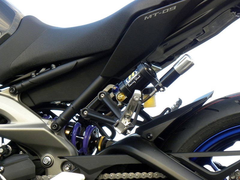

Una soluzione adeguata secondo me è questa:
Si riferisce alla naked ed al mono HyperPro 461, ma la sostanza non cambia.
Staffa per il serbatoio e collarino aggiuntivo per il pomello del precarico sono LA soluzione, secondo me.  B)
Ovviamente il collarino del pomello del precarico può essere posizionato anche un po' più in basso, rendendo tutto l'insieme più compatto e meno vistoso... ;)
Mupo ha previsto una staffa in alluminio nera per il pomello e quello è ok.
Mentre per il serbatoio, c'è già una fascia, ma non so se va avvitata sotto al codone come la naked (c'è un punto ben preciso), oppure alla staffa della pedana.
Pare che sia diverso il sottocodone da naked a Tracer.
