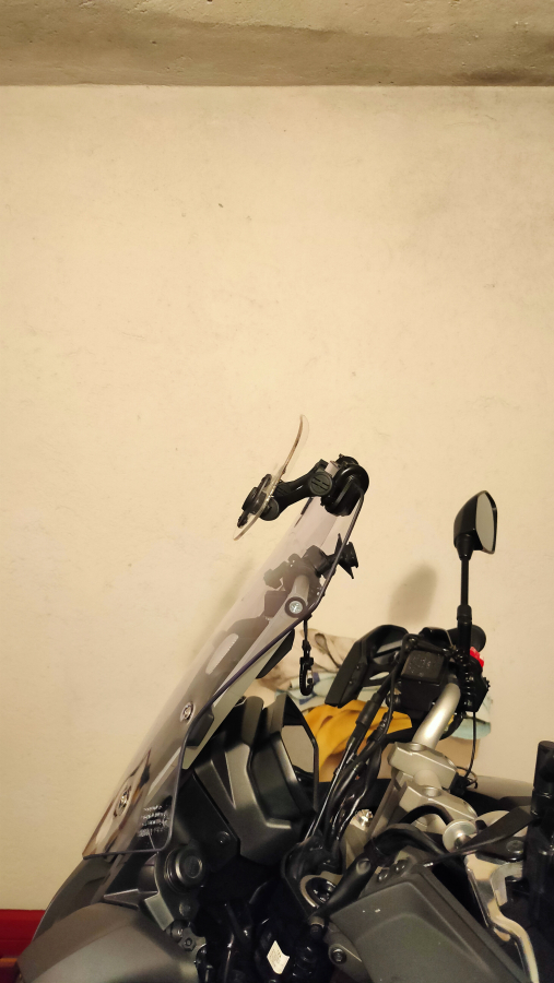

Io ho la tracer 900 GT e sono alto 174 cm, devo dire che il riparo dall'aria è praticamente zero, col cupolino sia in posizione bassa che in posizione alta mi arriva tutta l'aria sul casco e non sento il rumore del motore...
proverò a mettere un deflettore perché di spendere altri soldi per il cupolino maggiorato non ne ho voglia...
Leggendo mi sembra di capire che consigliate il faco...
Modificato da Rugge8guy
Messo il deflettore... appena faccio 1 po' di autostrada vedremo l'effetto...
Avete consigli su come posizionarlo?!?

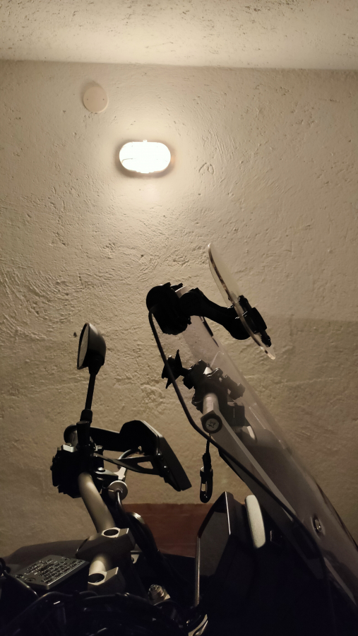

Ciao lho anch'io e mi trovo bene (smontato dal mio vecchio tdm900)...per la regolazione devi provare tu.....il mio leggermente più alto e un poco più dritto.....fino a 120 niente "moscerini" in faccia

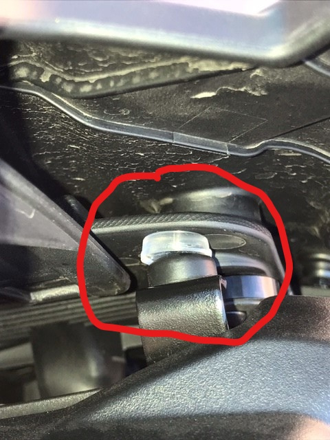

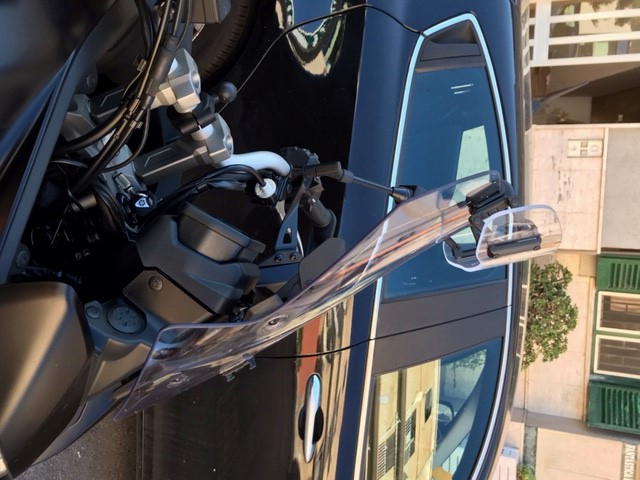

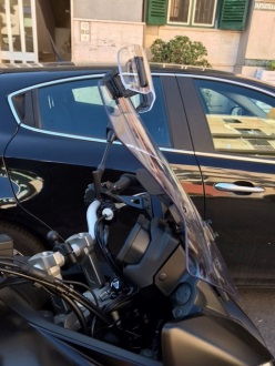

Buonasera a tutti. Ho acquistato la Tracer 900 GT a luglio. Sin dall'inizio, mi son reso conto che come protezione la nostra moto lascia un po' a desiderare. Dopo aver letto diversi post, anche su altri siti stranieri, mi sono deciso ad acquistare il deflettore MRA sport, montato sul parabrezza con il kit ad innesto, e quindi senza forare. Dopo qualche kilometro di prova, esattamente circa 2000 fatti in condizione mista, autostrada, città etc, credo che la migliore soluzione sia proprio questa. Sono alto 174 cm, avevo turbolenze mostruose in direzione naso, quindi non riuscivo a guidare con la visiera aperta, ma soprattutto avevo problemi con il collo ( 3 ernie cervicali )Finalmente con il deflettore tutto questo è svanito, ho notato che ora le turbolenze si sono spostate notevolmente in su, in direzione fronte alta o parte superiore del casco. Questo è il lato positivo della storia. Come quasi tutte le cose, c'è il rovescio della medaglia. Ho notato da subito che l'insieme parabrezza deflettore ballava molto sia alle alte velocità che su strade sconnesse. Ora capisco alle alte velocità, credo sia normale in quanto aumentando la superficie esposta al vento, l'effetto vela viene amplificato, ma alle basse velocità ? Osservando bene, mi sono accorto che la parte alta della  basetta quadrata sulla quale è montata il parabrezza ( la piastra nera ) ha come battuta sulla superficie del telaio dei gommini, che evidentemente si sono consumati e quindi è aumentato lo spazio tra battuta e basetta. Lo si nota anche muovendo con la mano avanti e indietro con una certa forza il parabrezza.Difficile da spiegare. Allego comunque foto. Mi è bastato aumentare lo spessore con gommini in gomma trasparente quelli spessi però non sottili, quelli da usare in cucina per le antine dei mobili, e il gioco è fatto. Parabrezza stabile e non ballerino. Spero di essere stato utile a qualcuno.
Lorenzo
Non riesco a girare la prima foto.
ciao.mi sono permesso di girare la tua foto.
Io nn posso aiutarti  perchè ho montato direttamente quello originale maggiorato.Sono 170cm e ,in posizione alta, viaggio col modulare aperto senza problemi(sia con sella alta che bassa)
Modificato da marcus6911
Grazie, ma come hai fatto a girarla? Io ho provato di tutto, ma senza riuscirci
salvata con paint,poi ruotata di 90° e risalvata.poi postata nel forum

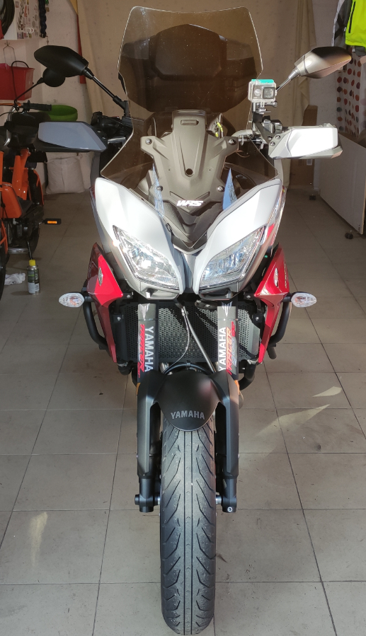

Appena montato il WRS fumé
Ancora da testare, è tre dita più alto dell'originale, non tocca in paramano né alto né basso
