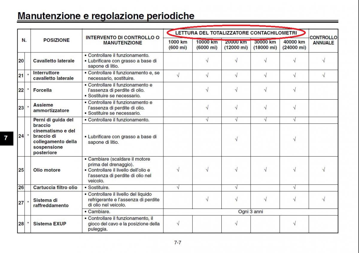

Non è vero Omar, sui libretti di uso e manutenzione c'è esplicitamente scritto di cambiarlo la prima volta a 1000 km, la seconda a 10000km e successivamente ogni 10000km/1 anno.
Per soli 1000 km cambia nulla, sono sicuro che Yamaha ha deciso così semplicemente per avere cifre tonde (20 mila... 30 mila... Ecc) nelle tabelle invece di 21 mila, 31 mila. Comunque volevo solo precisare :P

beh, allora a leggere bene c'è scritto LETTURA TOTALIZZATORE CHILOMETRI ,quindi come paventava Axkillah nonostante il cambio a 7.000km (annuale) a 10.000km lo deve rifare... :(
