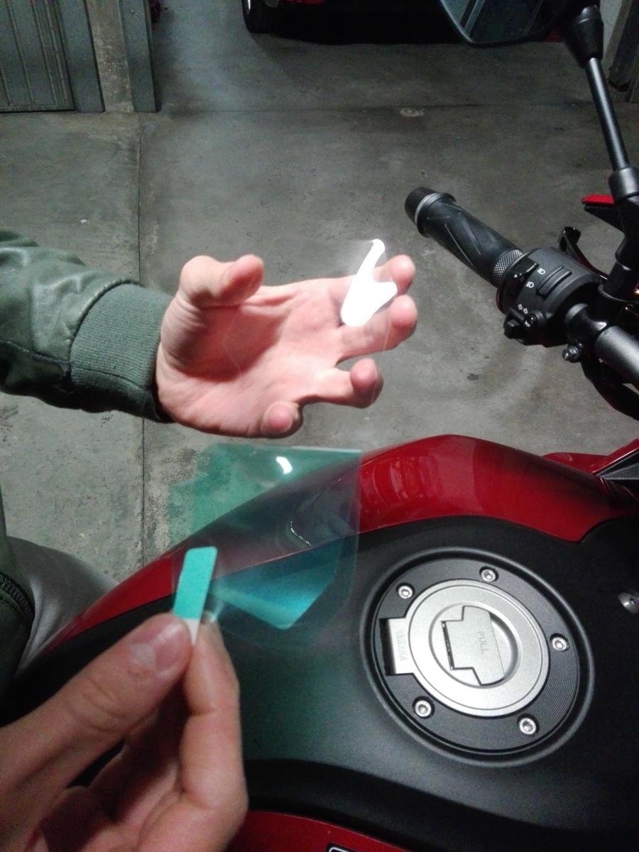

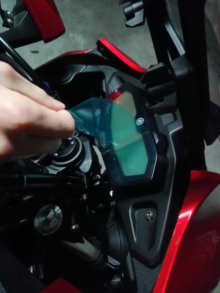

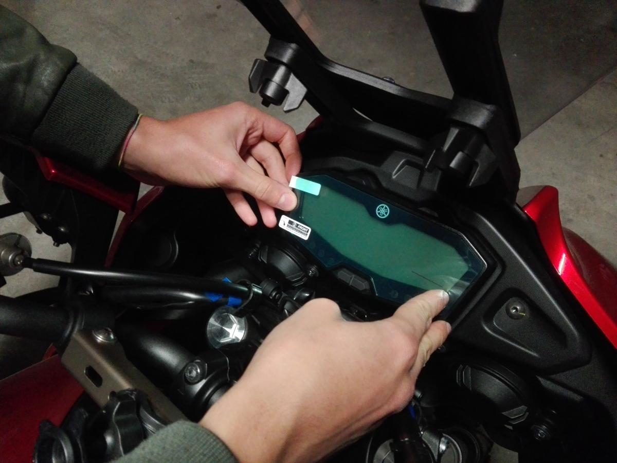

Avevo ordinato le pellicole, per il mio Tracer 700, ormai un paio di settimane fa ma non avevo mai avuto occasione di applicarle. Questa sera mi sono ritagliato 15 min e con l'aiuto della mano più precisa e ferma di mio fratello c'è lo fatta. Mi permetto di inserire qui di seguito una piccola guida all'installazione per chi ne avesse bisogno =)

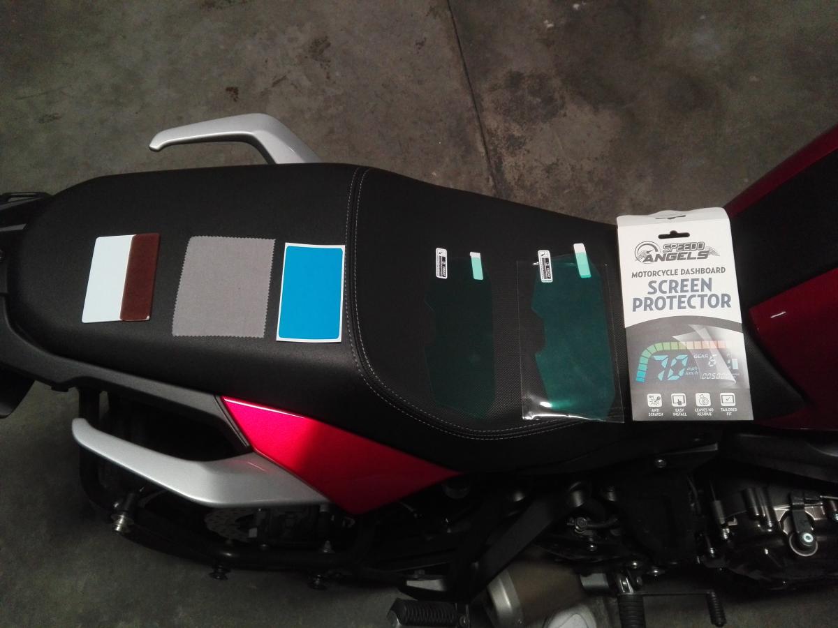

Questo è il contenuto della confezione:
Dentro si trovano: - Tre pellicole
                           : - Adesivo "dust remover"
                           : - Panno sintetico
                           : - Cartoncino rigido con estremità in tessuto (per stendere la pellicola onde evitare bolle una volta applicata)

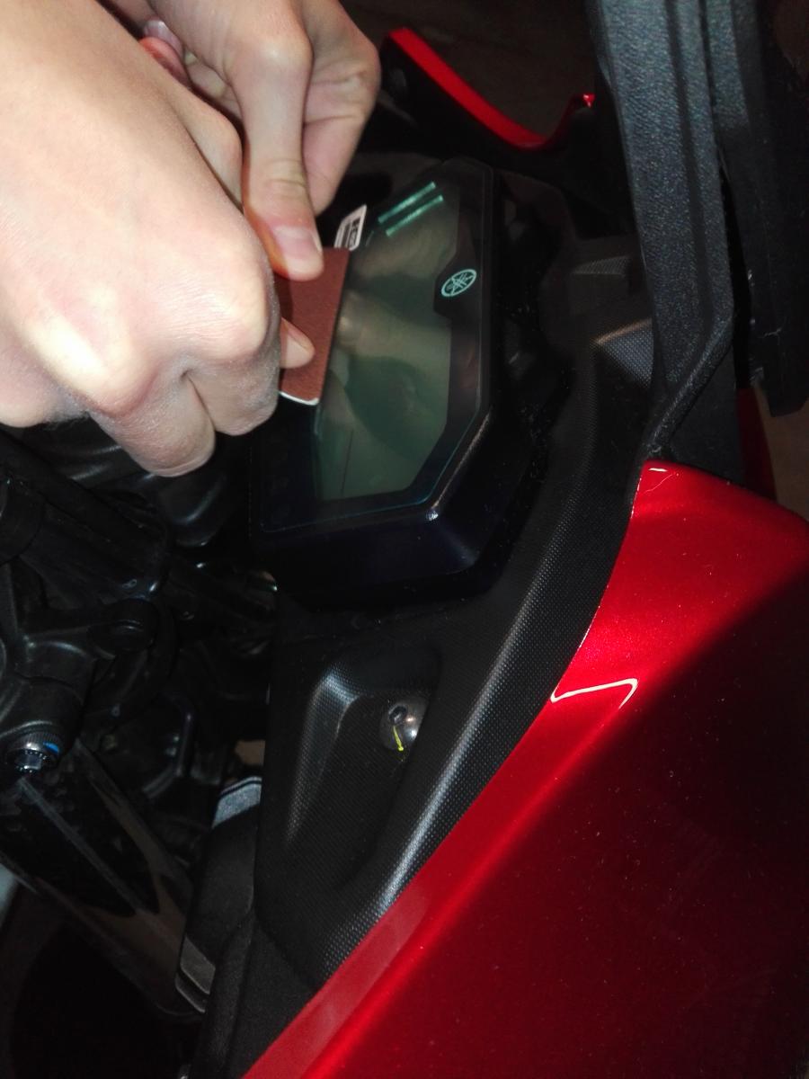

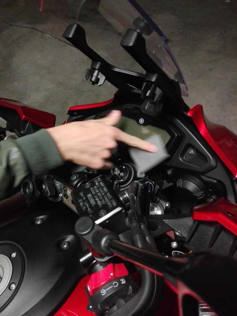

Step 1: Preparazione strumentazione
post-6823-0-29251500-1507237342_thumb.jpg  Pulire la strumentazione con il panno sintetico        post-6823-0-96415500-1507237466_thumb.jpg  Utilizzare l'adesivo "dust remover" per eliminare completamente eventuali residui di polvere presenti sullo schermo

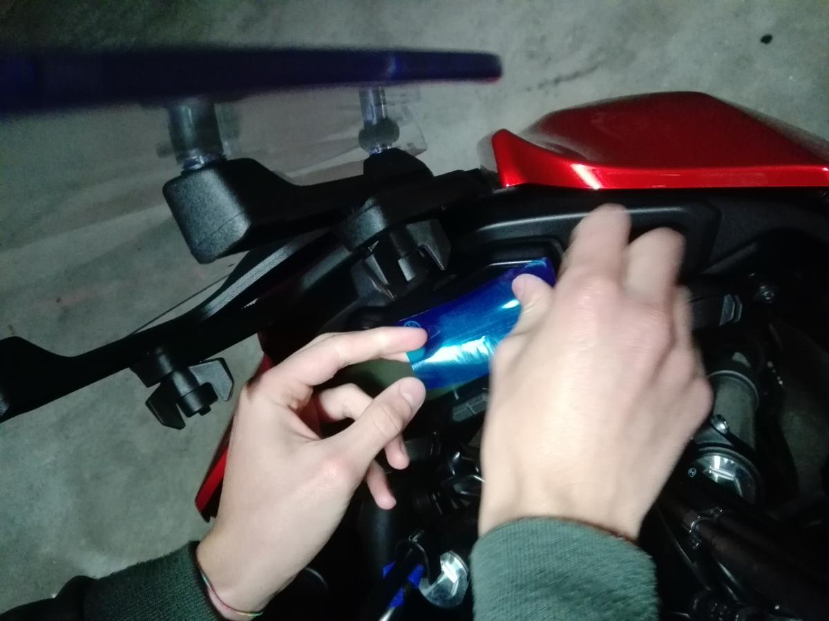

Step 2: Applicazione della pellicola
post-6823-0-52372800-1507237669_thumb.jpg  Prendere le misure   post-6823-0-04850400-1507237812_thumb.jpg  Rimuovere la linguetta contrassegnata dalla scritta "back"   post-6823-0-20314100-1507237964_thumb.jpg  Applicare e stendere

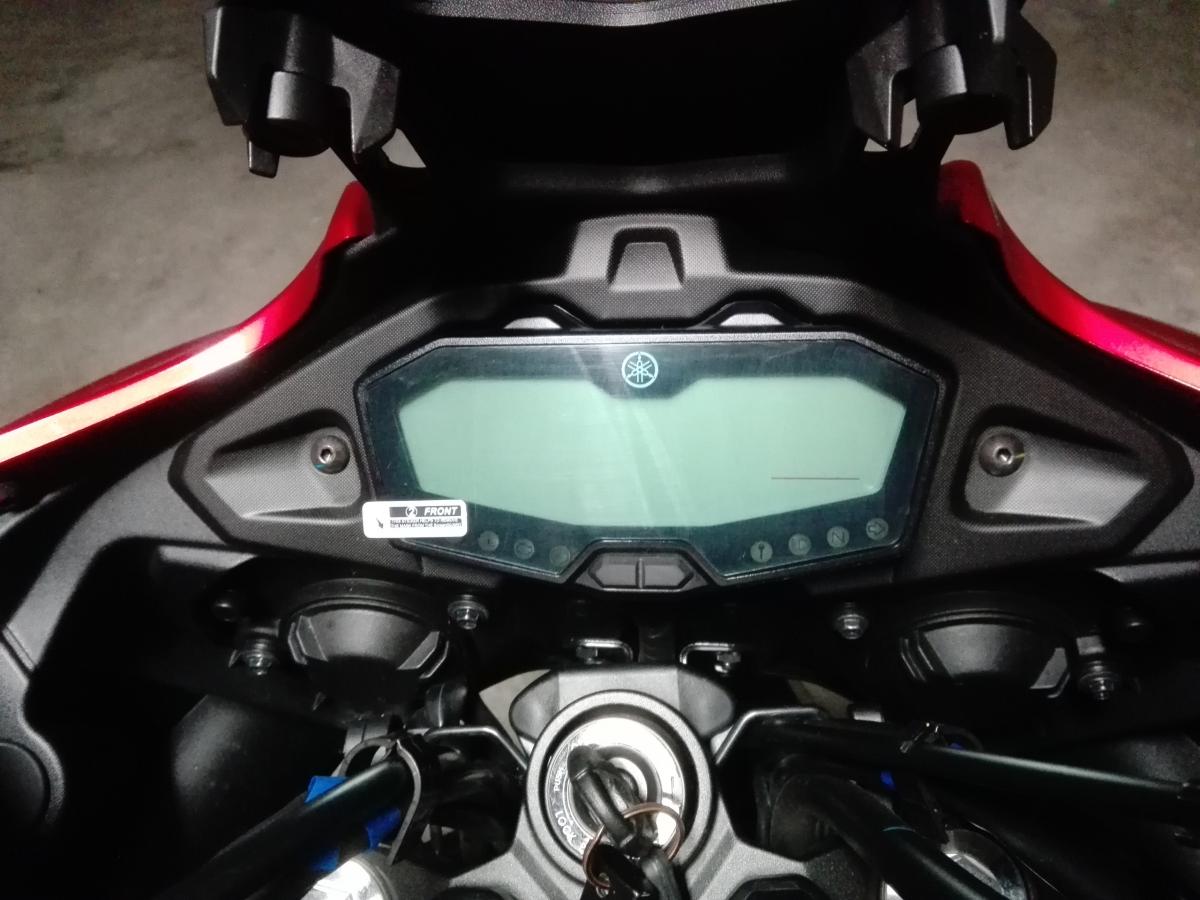

Ci si trova quindi qui  post-6823-0-43179900-1507238193_thumb.jpg  A questo punto rimuovere la linguetta rimasta  post-6823-0-70241700-1507238254_thumb.jpg  stendere di nuovo in caso di eventuali altre bolle e voilà!
Come prima impressione la pellicola mi sembra molto valida. Faccio addirittura fatica a notarla sulla strumentazione. Appena mi troverò in marcia, all'aperto con il sole sarò in grado di riportare il riscontro di eventuali riflessi o difetti, sempre che ce ne siano.
