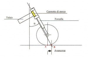

credo che ti stai sbagliando perchè l'angolo di sterzo si calcola prendendo come angolo di riferimento quello formato tra il piano della "terra" e il punto B della foto insomma l'angolo interno in basso. ti mando un link per farti capire:
https://www.mtb-mag.com/forum/threads/le-geometrie-dei-telai-langolo-di-sterzo.188143/
qui ti spiega ogni dettaglio tecnico sui termini e i calcoli sulle geometrie dei mezzi a due ruote.
le geometrie e i calcoli su queste cose sono i medesimi sia che si tratti di una bici che di una moto. tant'è che lessi anche da qualche parte che parlavano delle differenze tra le due moto e dicevano che la tracer aveva l'angolo di sterzo più aperto proprio per aumentare la stabilità
l'avancorsa tra l'altro viene "generato" dalle piastre forcella che sono più avanti rispetto al cannotto di sterzo e quindi porta la ruota in avanti al diminuire dell'angolo di sterzo il che significa un'angolo di sterzo più aperto.
anche questo link mi da ragione
https://www.italiaonroad.it/2013/09/20/la-geometria-in-moto-interasse-offset-avancorsa-inclinazione-e-reattivita/
ci ho sbattuto tantissimo quando iniziai a fare downhill perchè sono parametri estremamente importanti che ti cambiano il comportamento del mezzo radicalmente :-)
