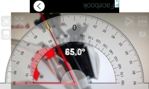

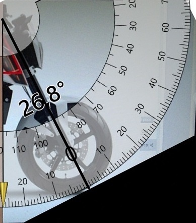

Allego due foto fatte con una App del telefono dove mostro quello che spiego:
post-2030-0-08418800-1523356078_thumb.jpg qui si vede la sovrapposizione sul tuo angolo e si legge 65° (scritto da me perché l'applicazione scriveva 25° ma se guardi il goniometro ha sue scale e converrai con me che questo è maggiore di 45°
post-2030-0-14397000-1523359892_thumb.jpg qui si vede la sovrapposizione della forcella con la perpendicolare, creata con foglio di carta sul monitor ma è abbastanza precisa, il risultato non è 25° per mia imprecisione, ho mosso la mano scattando.
