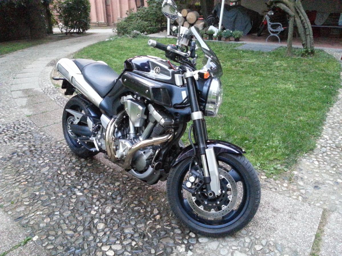

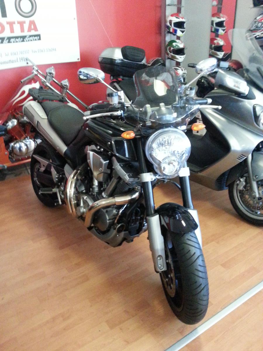

E' del 2006, con soli 4400 km all'attivo ed un'esistenza passata per la maggior parte nel sopraccitato negozio; accessoriata anche in maniera discreta: Stage I, cupolino, prese d'aria e copriserbatoio in carbonio, copriscarichi in alluminio e portapacchi (che verrà subito eliminato, ndr).
Detto, fatto: si va dal rivenditore, due chiacchiere, quattro tirate di prezzo, una firma e lei diventa mia. Estasi totale. Quando ho avuto modo di ritirarla, circa due settimane dopo, non ho potuto fare a meno di notare quanto l'Orco attirasse l'attenzione... o forse ero semplicemente io che ridevo come uno scemo a casco aperto, non saprei dire.

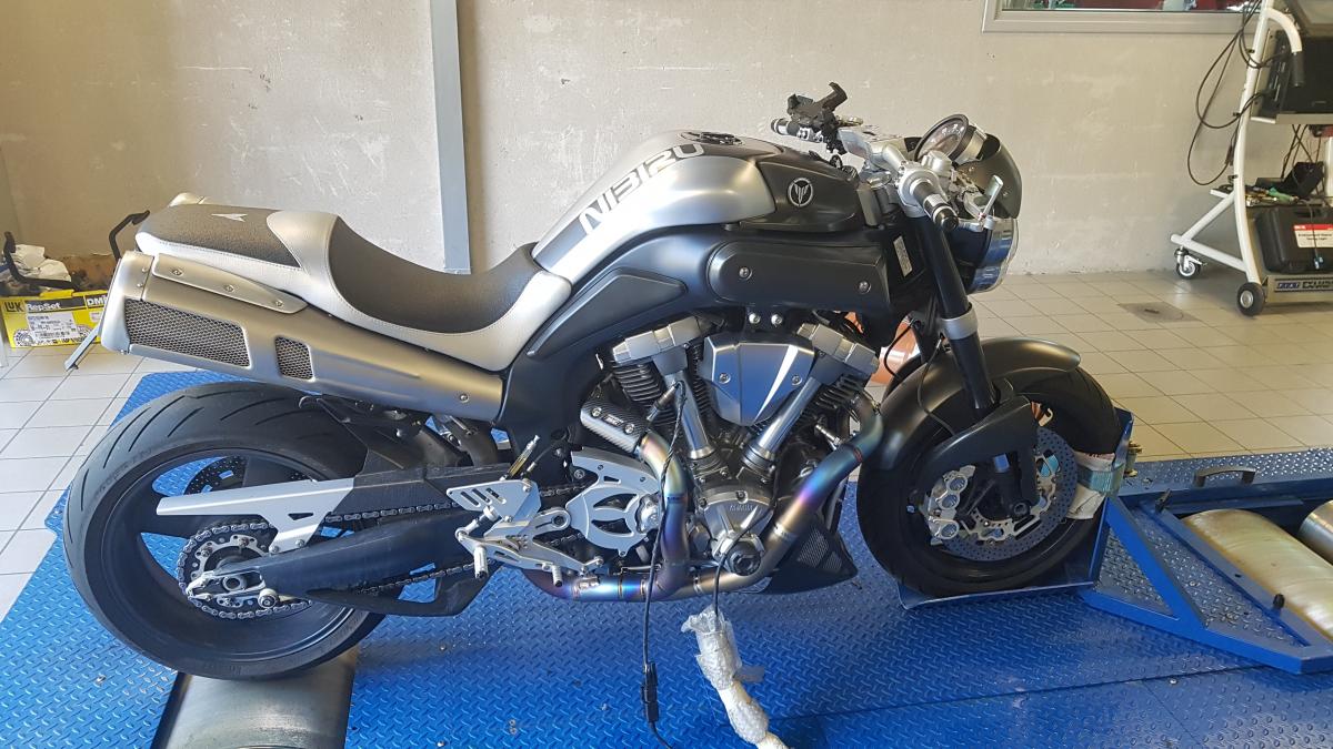

COME SI PRESENTA ORA
post-3242-0-03304900-1495986729.jpgpost-3242-0-36674300-1495987112.jpgpost-3242-0-50603000-1495986633.jpgpost-3242-0-94056700-1495986566_thumb.jpg

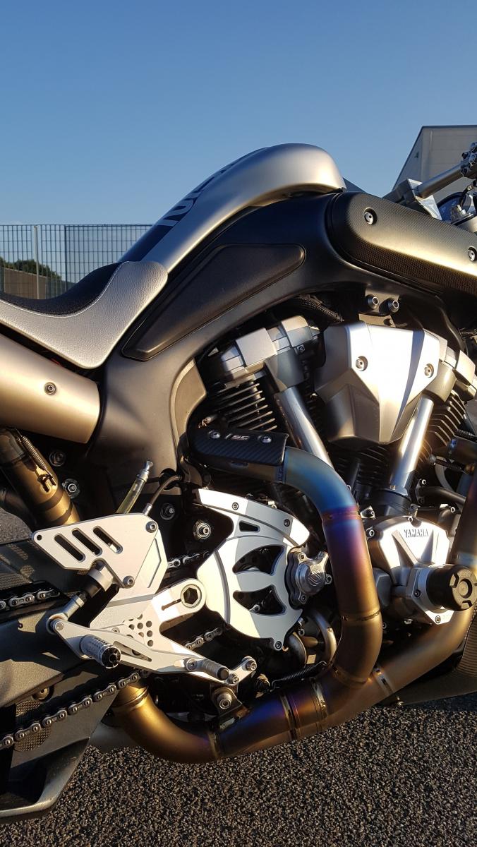

MOTORE/FRIZIONE/CAMBIO/TRASMISSIONE
  • Filtro aria sportivo K&N;
  • filtro olio rigenerabile ad alte prestazioni K&P;
  • airbox modificato (apertura completa parete dx/rimozione paratia mobile) by Superbiker;
  • candele all'iridio NGK;
  • corpi farfallati maggiorati da 42mm by Fusa;

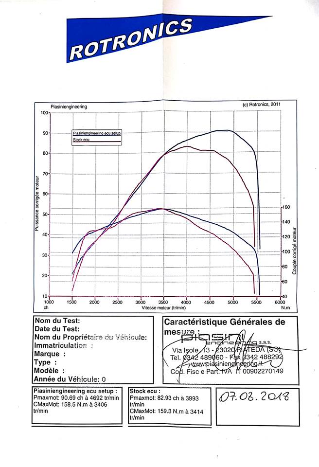

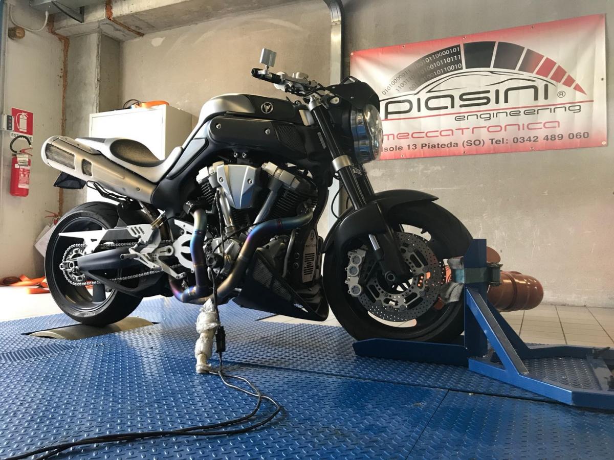

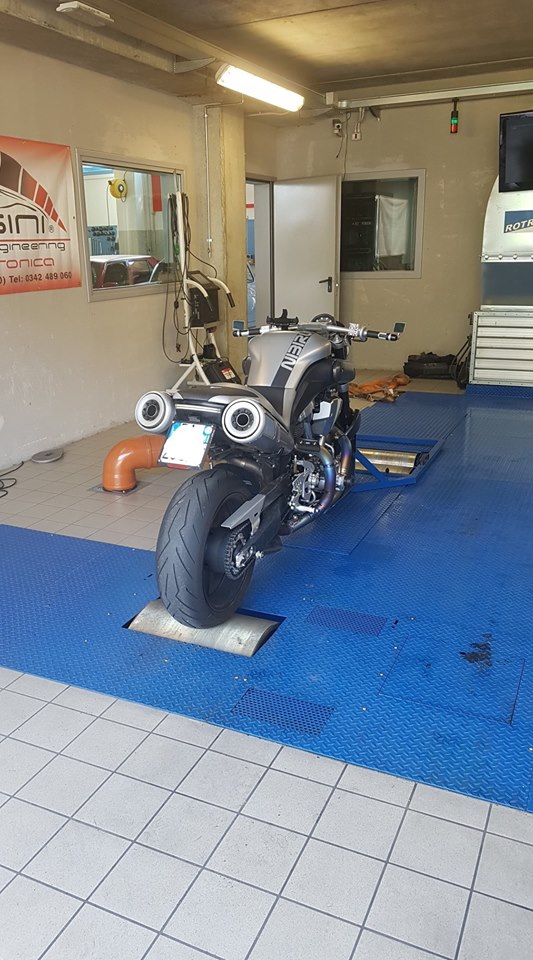

  • mappatura centralina by Piasini Engineering;
  • centralina taratura tachimetro HealTech Speedohealer V4;
  • valvole spurgo rapido olio motore Stahlbus;
  • kit conversione frizione a molle elicoidali Barnett;
  • cambio elettronico adattivo TransLogic;
  • pignone alleggerito 17/520 SuperSprox;
  • catena passo 520 ThreeD 520Z;
  • corona alleggerita 37/520 SuperSprox Stealth.

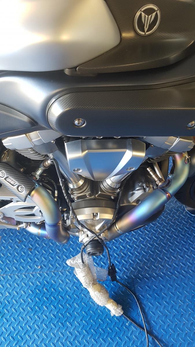

SCARICO (COLLETTORI/SILENZIATORI/CATALIZZATORI)

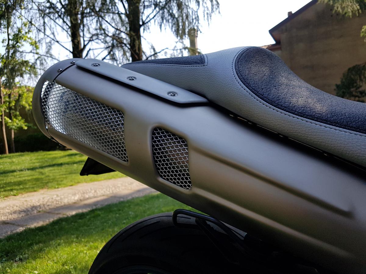

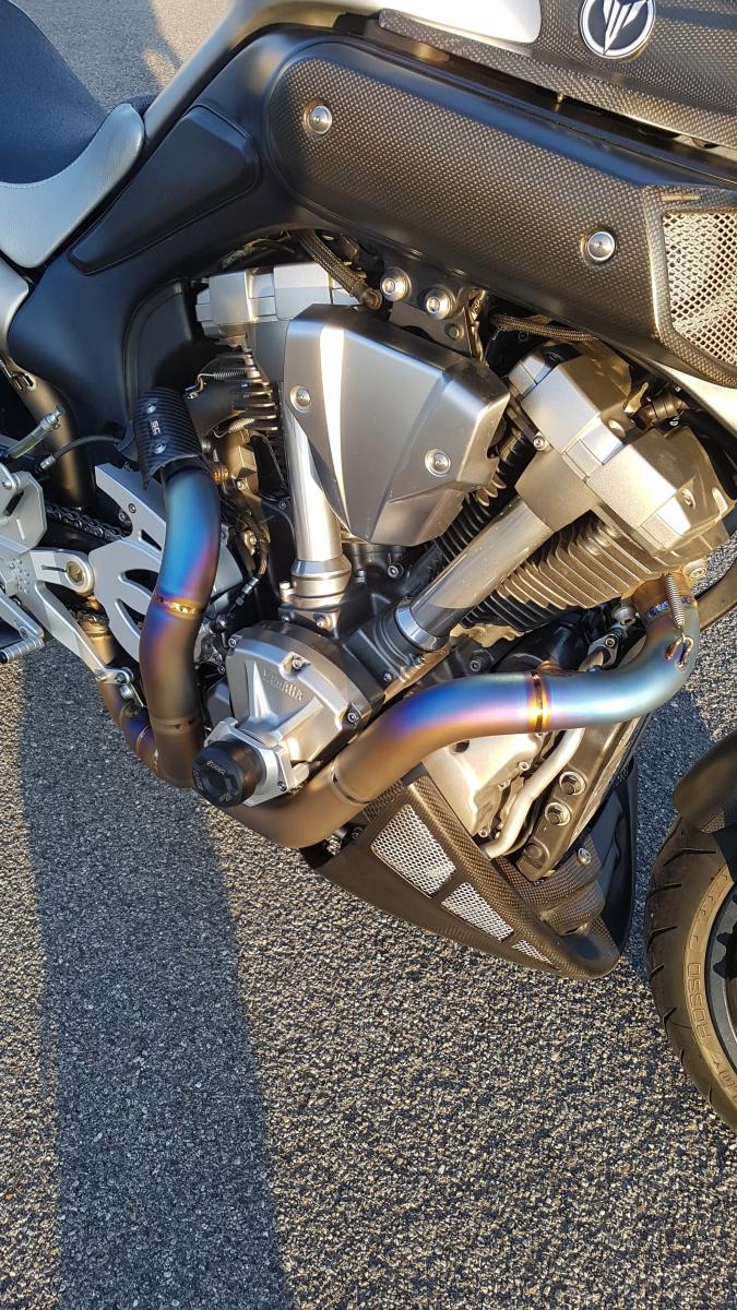

  • Impianto di scarico 2-1-2 in titanio SC-Project;

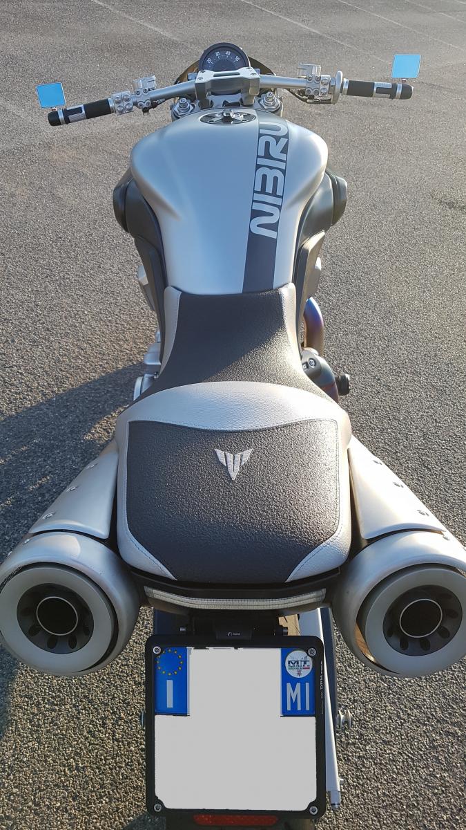

  • terminali Stage I Akrapovic rifondellati by SC-Project;
  • db-killer artigianali by Fusa.

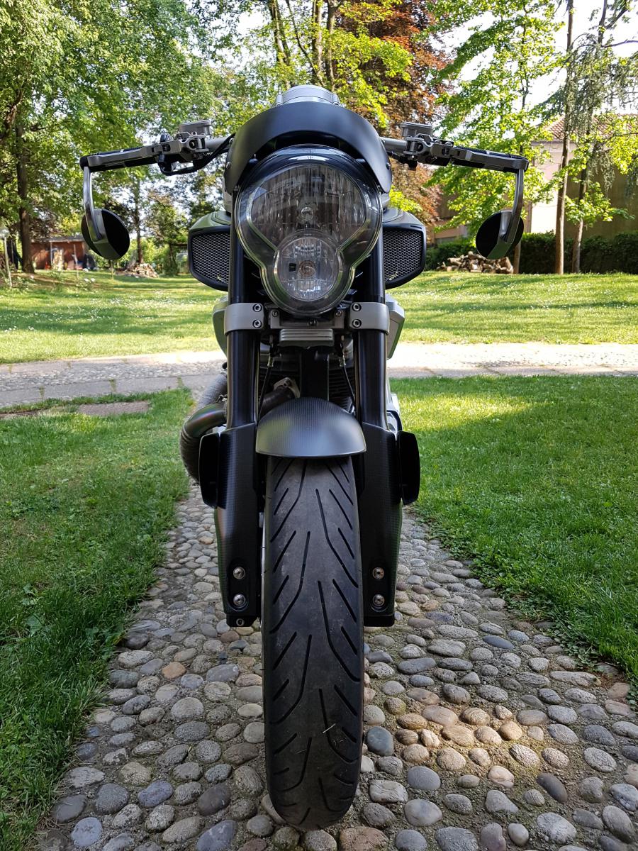

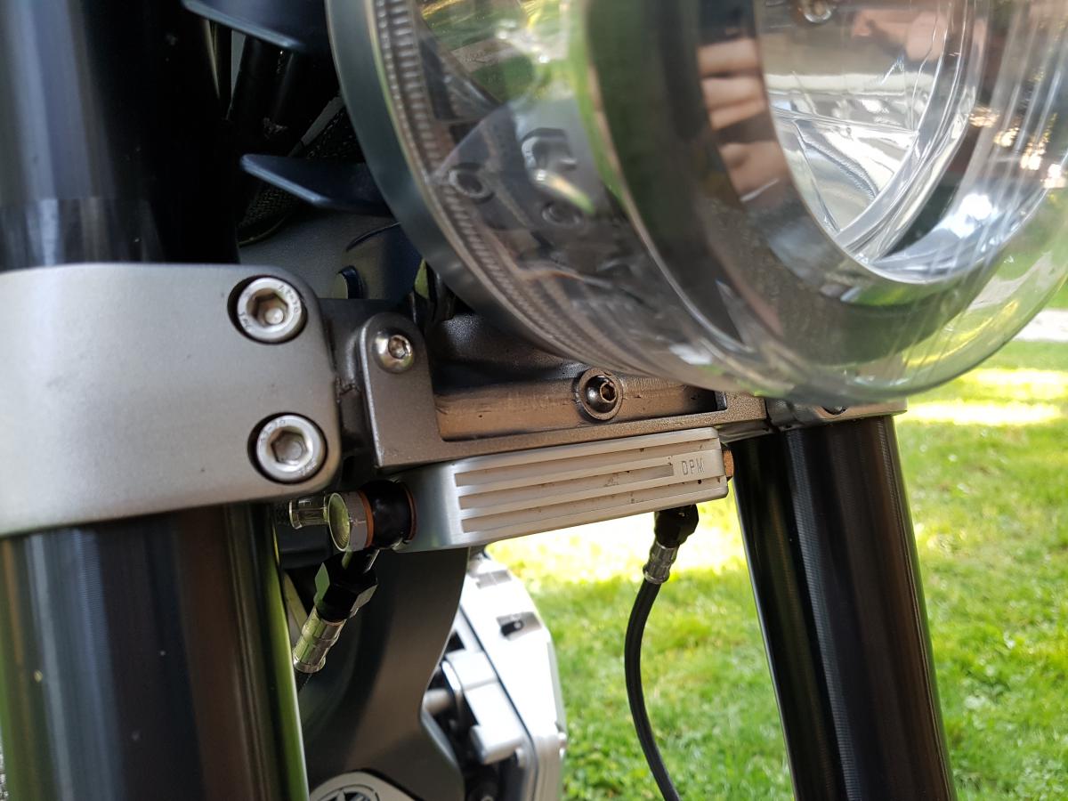

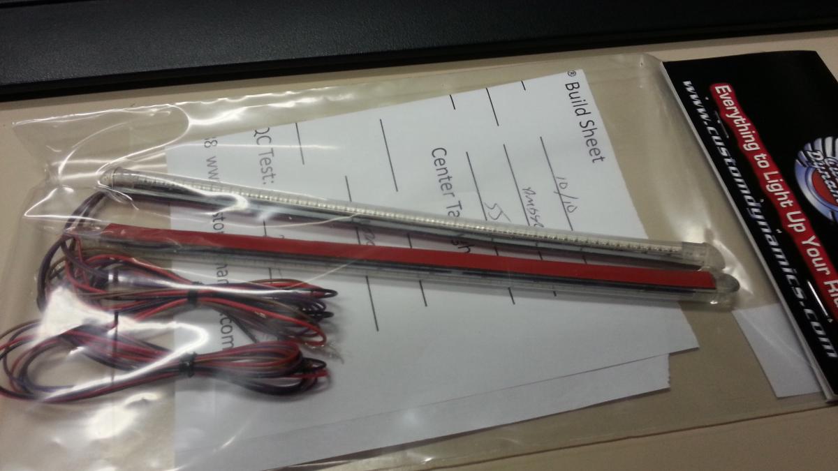

  • Faro anteriore xenon e luci di posizione a LED Morimoto;
  • indicatori di direzione anteriori integrati Custom Dynamics;
  • faro/indicatori posteriori integrati Custom Dynamics;

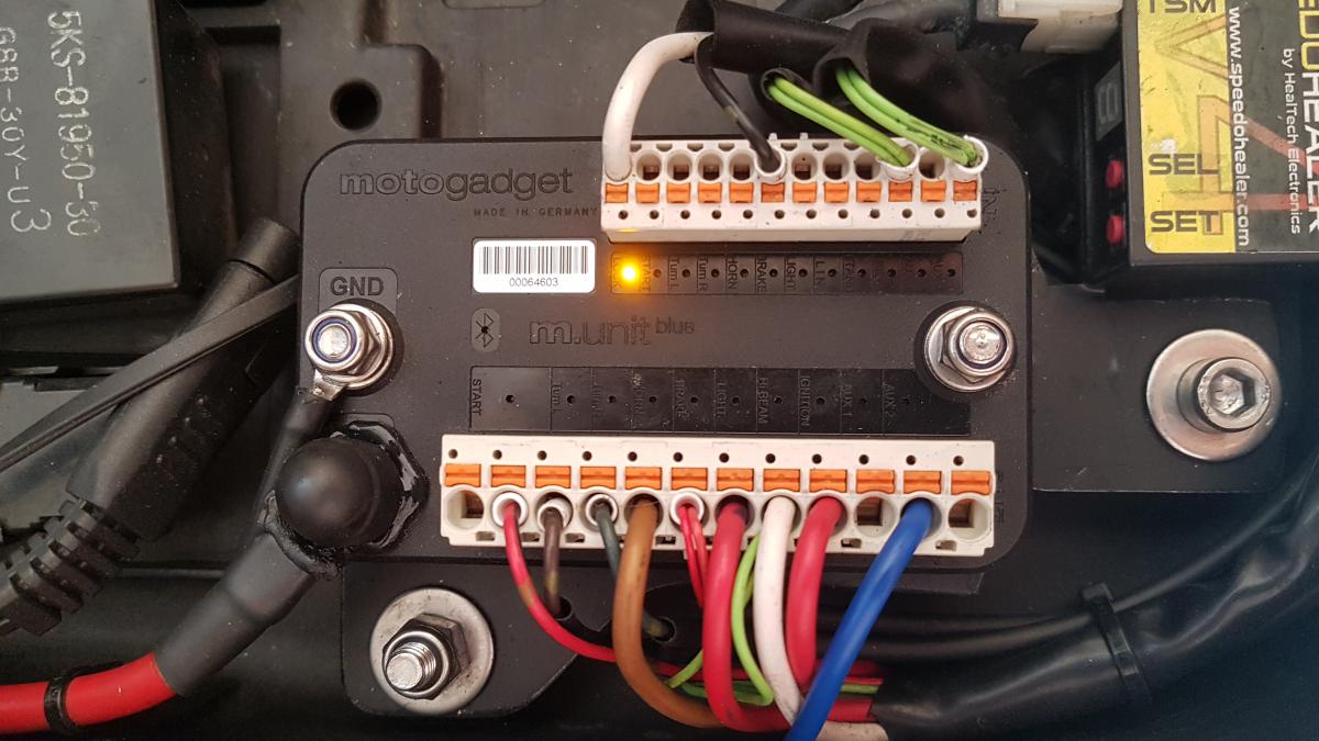

  • unità di controllo comandi e di diagnostica impianto elettrico da remoto Motogadget m-Unit Blue;

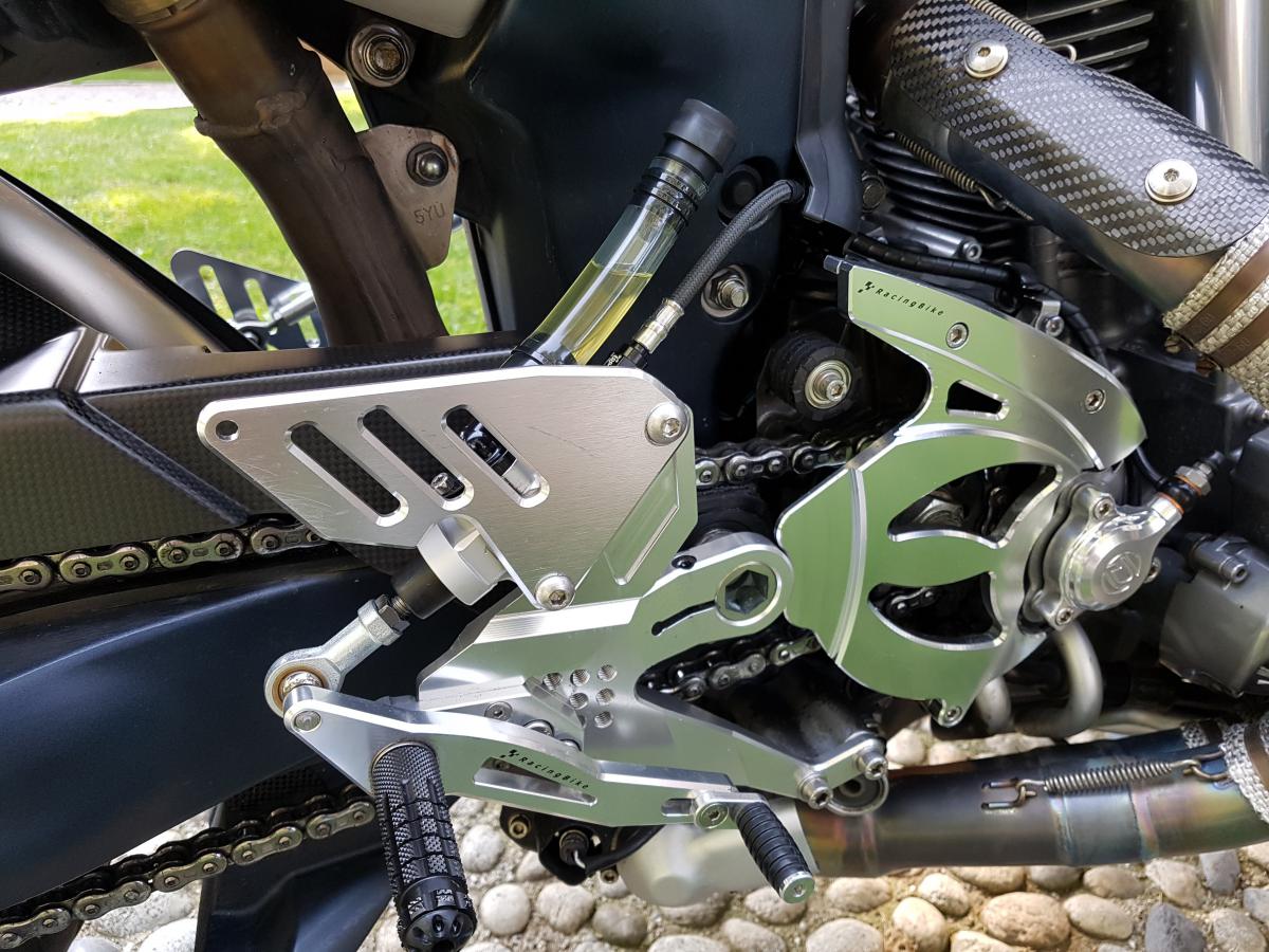

  • pedane arretrate RacingBike;
  • copripignone RacingBike;

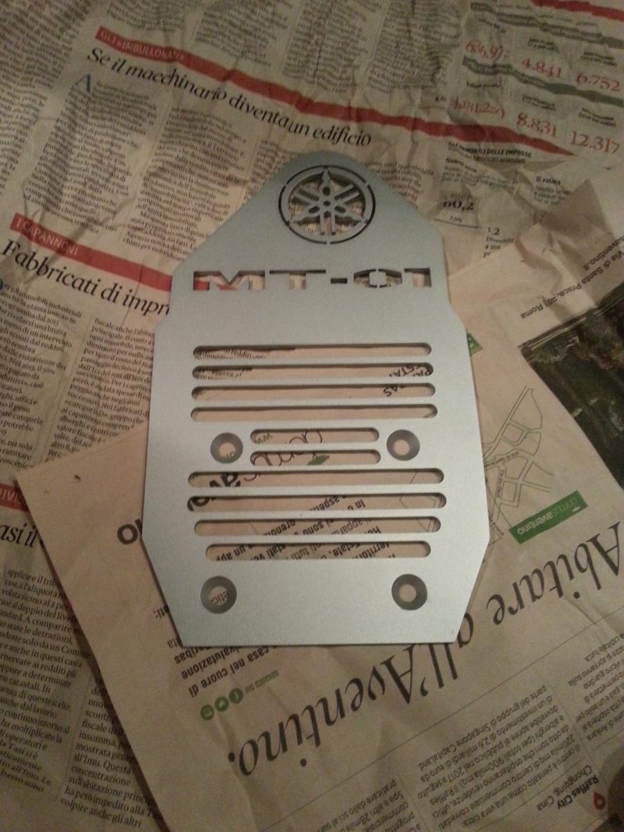

  • mascherina copri-regolatore di tensione by Fusa satinata;

  • viteria in titanio per pedane, copripignone, carrozzeria, sottosella, protezioni e pompe freno/frizione by RaceTi.

  • la commutazione acceso/spento del faro è possibile grazie alla nuova centralina m-Unit della Motogadget, che sopperisce alle funzioni dell'impianto originario, lasciando eventualmente in bella vista la cornice esterna illuminata;

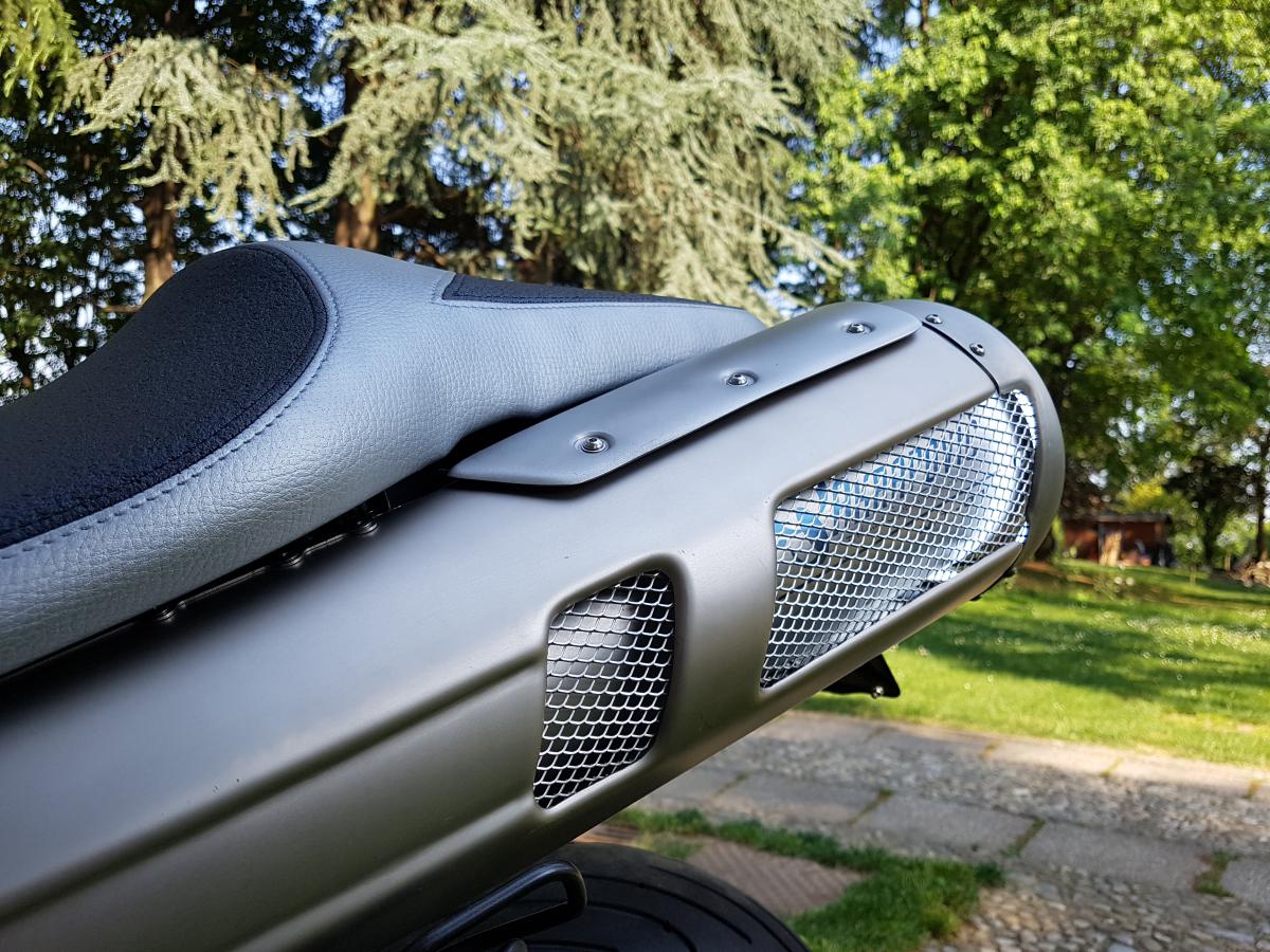

  • le prese d'aria modificate utilizzano lo stesso tipo di griglia/allineamento delle trame del puntale e dei copriterminali, per dare una maggiore soluzione di continuità al design della moto;
  • ogni elemento elettrico esterno (xenon, faro posteriore, frecce, etc...) è stato dotato di connettori - alcuni prelevati direttamente dagli elementi originali - in modo da poter essere rapidamente sganciabile in caso di manutenzione;

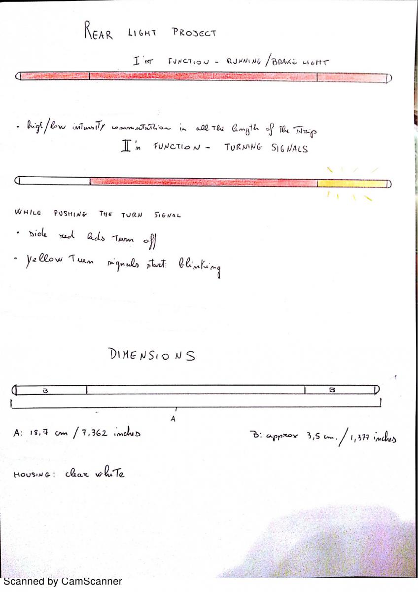

20.11.2014 - PRIMO SKETCH DEL NUOVO GRUPPO OTTICO POSTERIORE
Questo sarà il gruppo ottico che andrà a sostituire il primo prototipo a tre elementi distinti, rifatto in quanto l'incompetente meccanico a cui era stata affidata prima di Andrea ha tagliato male il codone rendendolo disallineato e disarmonico.
19.12. 2014 - ARRIVO DEL NUOVO GRUPPO OTTICO POSTERIORE
Arrivato ieri il nuovo e PERFETTAMENTE OMOLOGATO faro posteriore. A differenza della precedente versione - in cui il vecchio gruppo ottico era resinato direttamente sul sottocodone fresato, ndr - questo verrà fissato su una staffa appositamente costruita per essere integrata sul telaietto posteriore, snellendo le eventuali procedure di smontaggio in caso di manutenzione.

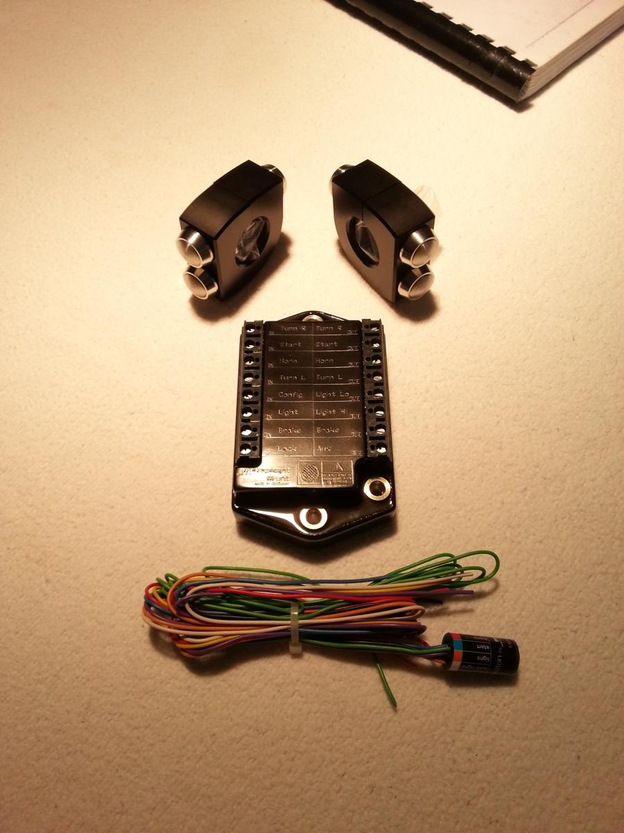

07.02.2015 - CONSEGNA DELL'IMPIANTO COMANDI MOTOGADGET
Nuova chicca di Nibiru v2: sistema di comandi digitalizzato Motogadget con centralina m-Unit, mini-switches dedicati e cablaggi nascosti nel manubrio. Sostituirà anche il pannello fusibili, quindi massima pulizia, efficienza e funzionalità.

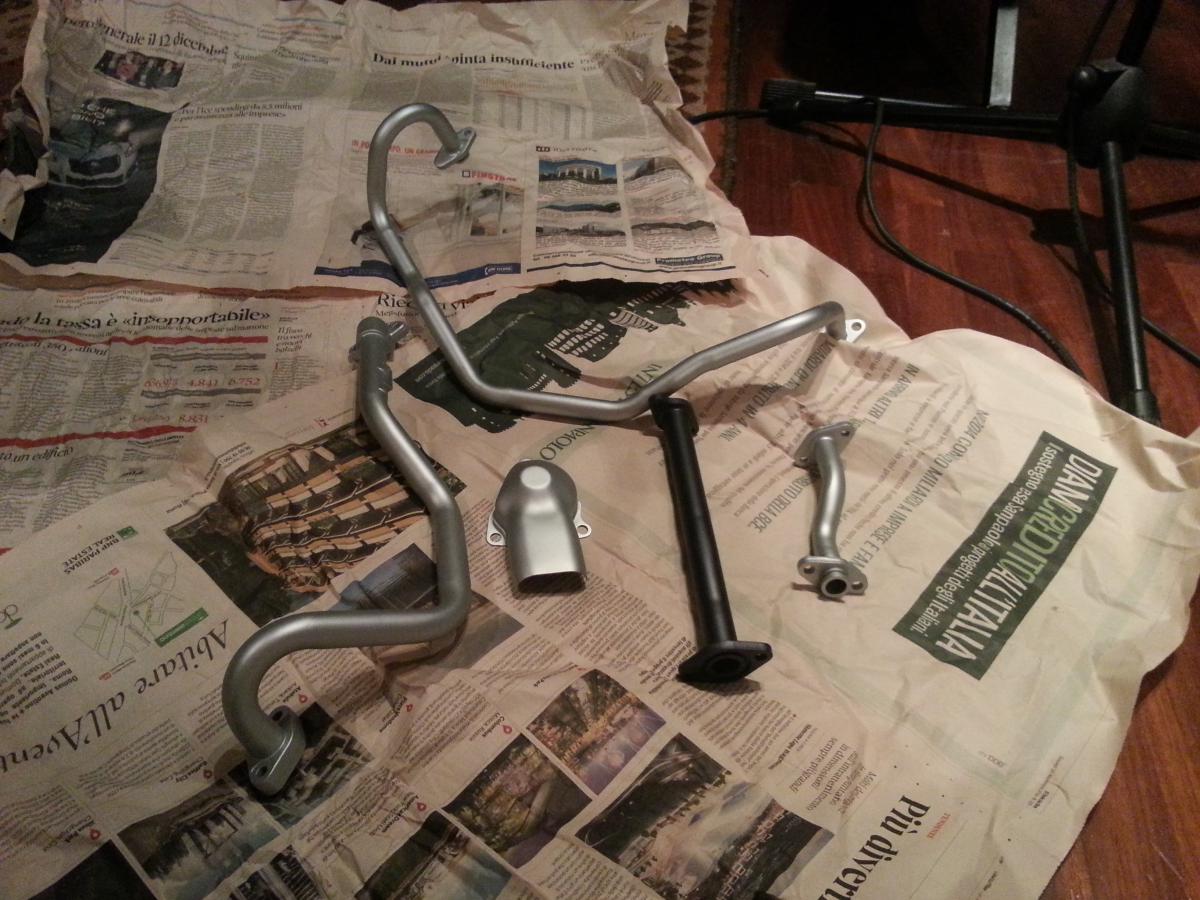

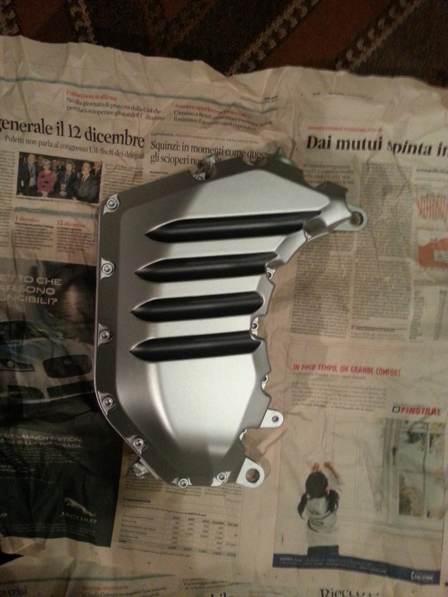

20.02.2015 - ARRIVO DEI PEZZI CARROZZERIA RIVERNICIATI
Mascherina copri-regolatore, i tubi dell'olio e il relativo serbatoio verniciati. Fine dei componenti cromati, tutta la moto ora è satinata.

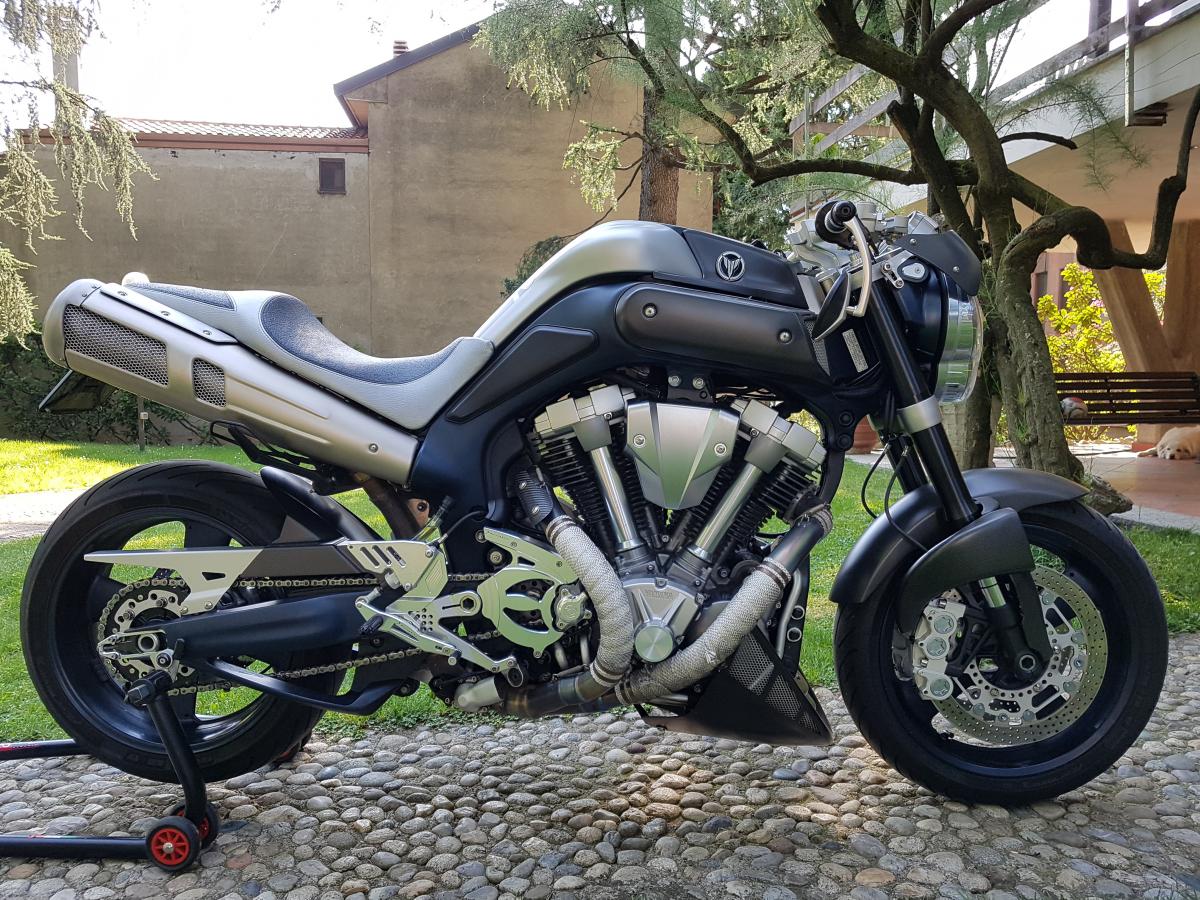

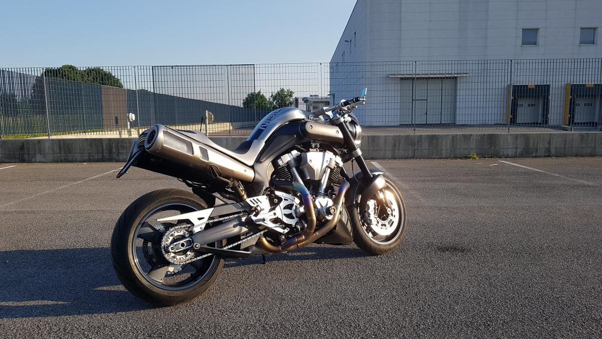

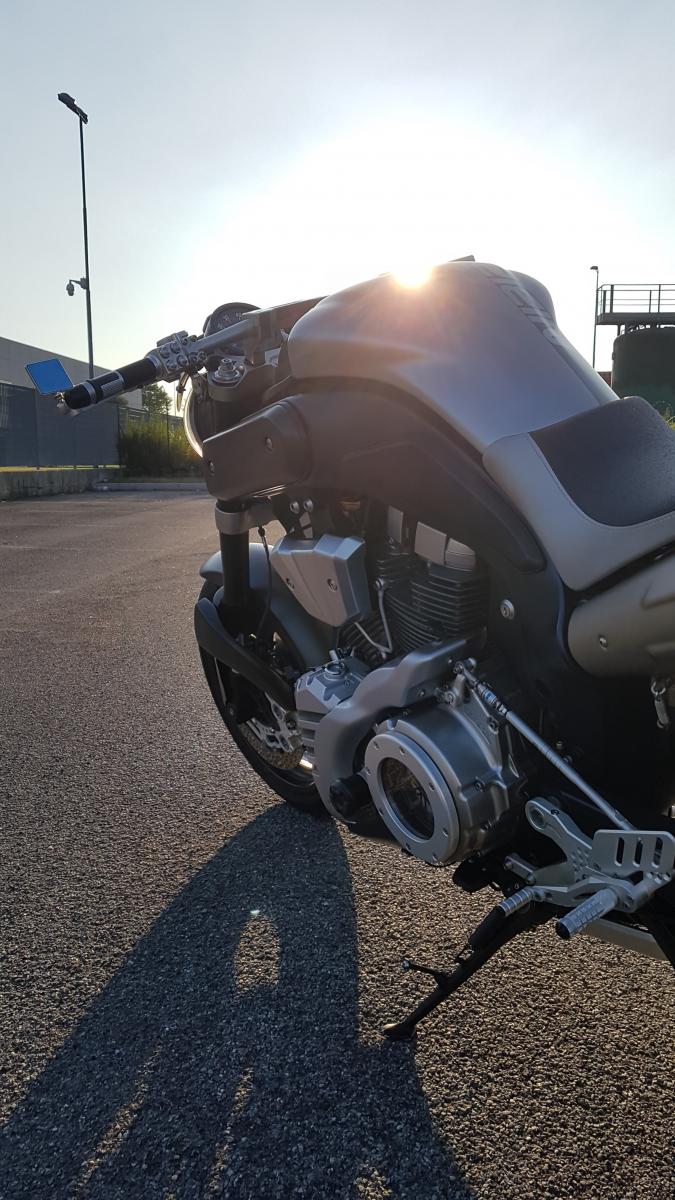

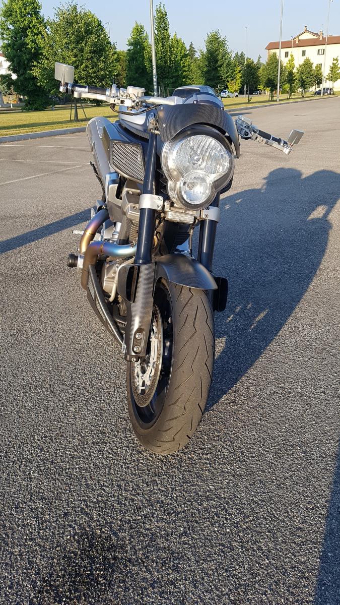

28.05.17 -  NIBIRU V4
Prime foto della creatura nella sue versione numero 4.
post-3242-0-03304900-1495986729.jpgpost-3242-0-36674300-1495987112.jpgpost-3242-0-50603000-1495986633.jpg20170528_170030.jpg

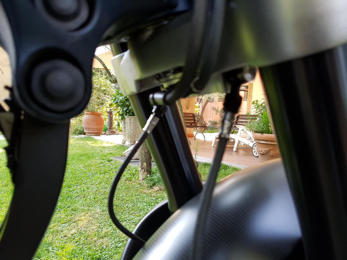

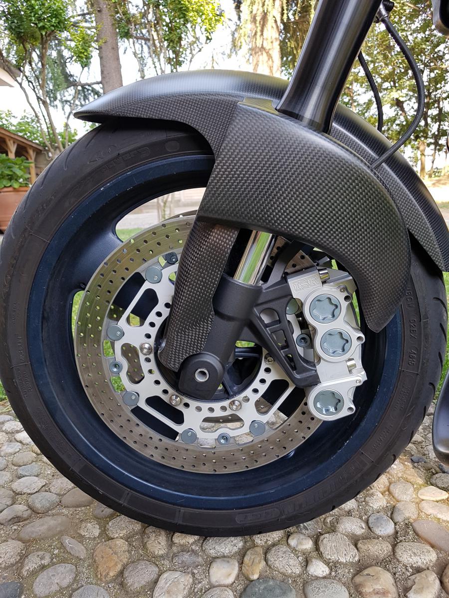

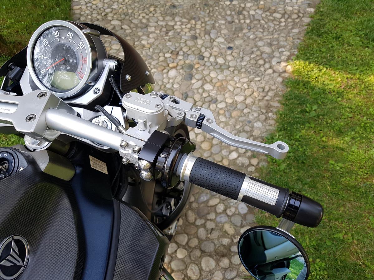

L'intero impianto frenante è stato sostituito con uno più performante firmato dalla svedese ISR: pinze anteriori monoblocco Big Six a 6 pistoncini, pinza posteriore monoblocco a 4 pistoncini, dischi anteriori flottanti da 330mm al posto degli standard da 320, disco posteriore flottante da 267mm (come l'originale), pompe freno, freno posteriore e frizione dedicate e l'immancabile staffa realizzata dal pieno ideata sempre dal Superbiker di cui sopra. Un modulatore frizione della Discacciati è stato inoltre reso indispensabile per l'azionamento della pompa frizione, a causa del suo interasse particolare.
post-3242-0-83779200-1495986863.jpgpost-3242-0-27124200-1495986896.jpgpost-3242-0-67981300-1495986468.jpgpost-3242-0-74017700-1495986514.jpgpost-3242-0-07461100-1495986941.jpg

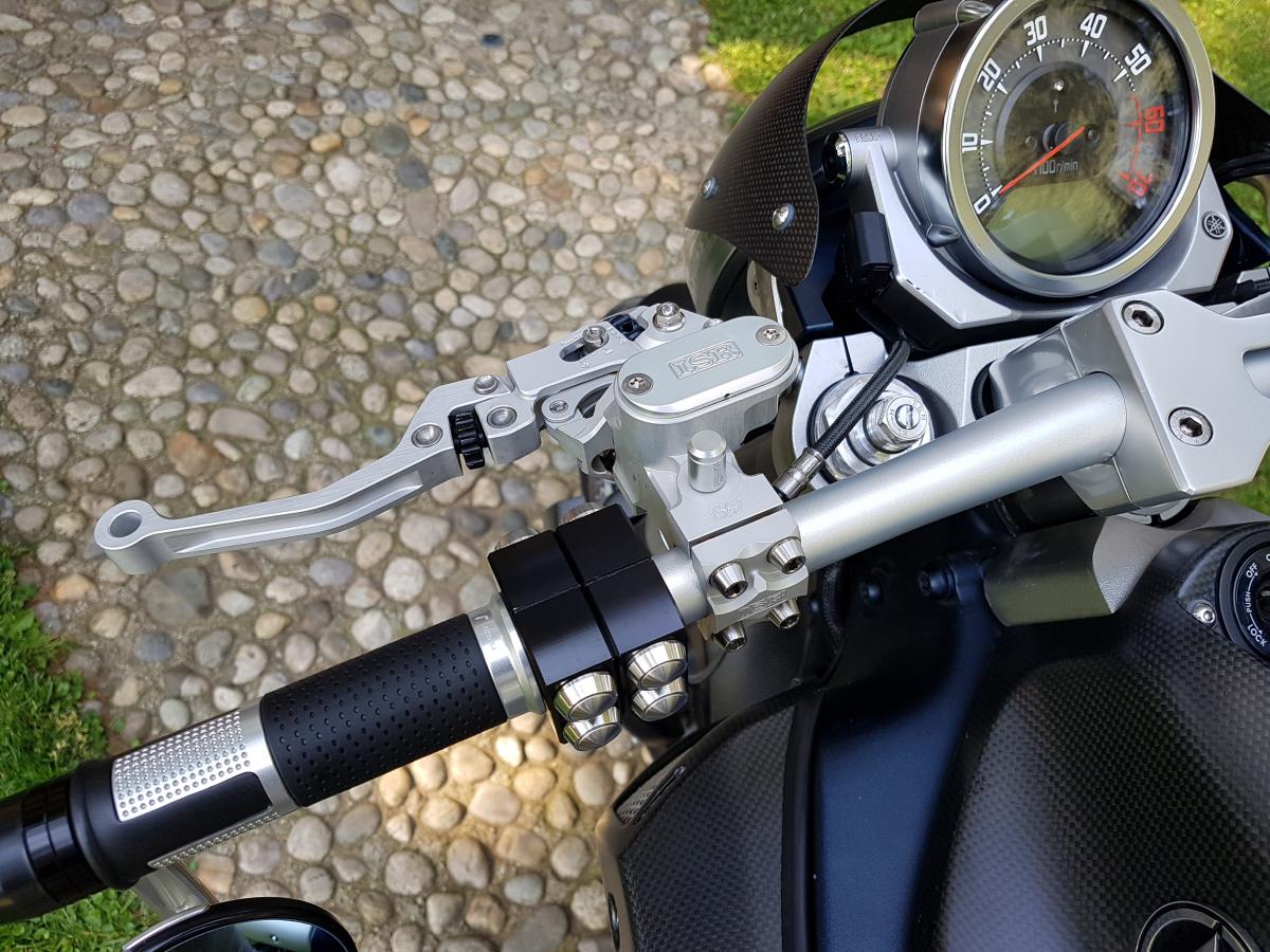

A trasmettere la pressione necessaria al funzionamento dell'impianto è stato realizzato un kit ad hoc Frentubo Carbotech, sapientemente posizionato per risultare il meno invasivo possibile. Difatti nella parte anteriore una staffa sottopiastra ricavata ad hoc ospita uno sdoppiatore della DePretto Moto, mentre al posteriore il tubo è stato fatto passare sotto il forcellone, migliorando notevolmente l'effetto di pulizia estetica. Gli switch necessari all'azionamento della luce di stop sono stati posizionati rispettivamente dietro il sopraccitato sdoppiatore e all'interno della paratia di plastica posta dietro il motore. Tutti i nuovi componenti sono stati fissati con bulloneria in titanio grado 5.

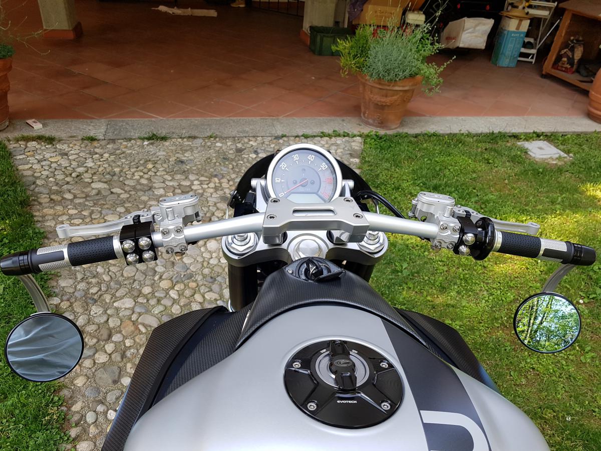

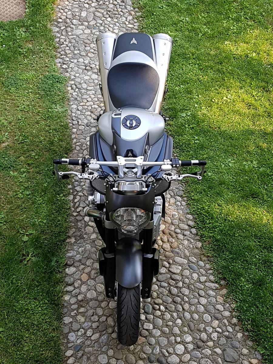

Veniamo quindi al manubrio. Già il lavoro eseguito l'anno scorso da Andrea è risultato splendido, ma quest'anno l'asticella è stata prepotentemente calciata verso l'alto: nessun collegamento elettrico è più visibile dall'esterno, tutti i comandi passano direttamente dal manubrio nei riser con dei fori passanti realizzati ad hoc. Risultato: visibili solo i cavi di acceleratore, freno e frizione. Un lavoro veramente titanico, ma che lascia veramente senza parole.
Per quanto riguarda l'estetica vera e propria nulla è stato stravolto, ma solo svecchiato: tutta la fibra di carbonio adesso è in finitura opaca... e due nuovi punti di illuminazione sono prepotentemente apparsi nei copricannoni. Ho solo una foto scattata da me durante il raduno in Francia, ma posso garantire che la cosa ha suscitato un certo scalpore, nel bene e nel male. Quindi... moto un po' da giostraio, ma per salvaguardare la faccia si può spegnere tutto mediante l'apposito tasto sul manubrio.   :P
Last but not least, abbiamo rimosso il servomotore dell'EXUP, bloccato quest'ultima in posizione di tutto aperto e aggirato l'insorgere del segnale d'errore con un modulo elettronico apposito. Anche qui meno cavi, meno peso, meno patemi.
09.07.2017 -TEST DRIVE NIBIRU V4.0

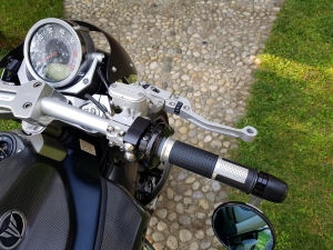

COMANDO FRIZIONE: è bello gnucco a causa del famoso interasse particolare di cui parlavo nel post precedente; trattasi di un 15,87 x Y, dove Y è deciso dal pilota variando l'interasse di leva agendo su una ghiera regolabile su 11 posizioni. Anche in posizione di "tutto aperto" quindi, il meccanismo non è una piuma e solo la presenza dell'attuatore della Discacciati ha permesso un buon funzionamento dello stesso.
Inutile dire che per uno come me che ha le dita relativamente corte non è proprio un toccasana nel lungo periodo, l'indolenzimento delle falangi è da mettere in preventivo.
Nonostante ciò regala una modulabilità da primato, con una sensibilità all'innesto incredibilmente precisa e progressiva.
POMPA FRENO E IMPIANTO ANTERIORE: la pompa freno anteriore - interasse 17,5 x Y - non si porta dietro l'handicap della sorella di sinistra. Combinata con le Big Six ed i dischi flottanti da 330mm, fornisce una combo di micidiale efficacia: prima tra tutte, come sopra, risalta l'incredibile modulabilità d'azionamento, che permette di dosare al grammo la potenza frenante trasmessa all'anteriore.
E qui si apre un capitolo a parte, perchè quanto a mordente non si finisce più. Letteralmente.
Premetto, non mi considero e non sono affatto un tipo a cui piace tirare le marce e guidare aggressivo (anzi, semmai proprio il contrario!), ma in quei rari attimi in cui mi concedo una tirata feroce e DEVO frenare aggressivo... ci si rimane di sasso. Una decelerazione assolutamente impressionante - il processo inverso dell'Enterprise quando entra in velocità warp, se mi passate il termine - ma controllabile fino all'ultimo spasmo, al punto da sentire praticamente quando l'anteriore sta per andare in bloccaggio... ed io non è che sia proprio tutto 'sto feeling e guida sopraffina, credetemi.
Con l'impianto frenante di serie - magari scendendo dai tornanti dopo una giornata intera a spasso - percepivo nettamente la fatica e il fatidico "effetto polmone" dovuti ad utilizzo prolungato dei componenti. Adesso la moto non fa un plissè, fresca come una rosa dall'inizio alla fine, con surriscaldamenti minimi complici le operazioni di sovradimensionamento e l'adozione dei tubi in fibra di carbonio.

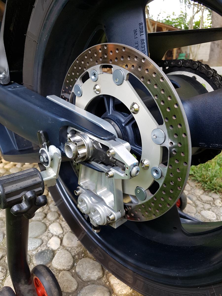

POMPA FRENO E IMPIANTO POSTERIORE: della pompa freno e del comparto frenante posteriore ho meno da dire, ma sicuramente non per demerito: il disco da 267mm (come l'originale ma completamente flottante) e la 4 pistoncini contrapposti fanno il loro sporchissimo lavoro, per portarle a bloccaggio nonostante la potenza superiore bisogna proprio volerlo e cercarlo, schiacciando con decisione il comando. In caso contrario il comportamento è perfettamente fluido e dosabile, fa quello che vuoi come lo vuoi. Ineccepibile.

C'è un altro piccolo problema legato essenzialmente alle dimensioni dei dischi e delle pinze anteriori, che impediscono uno sfilamento agevole a meno che non vengano prima allentati i primi per permettere alle seconde di uscire senza toccare il canale del cerchio.
La vera pecca delle ISR è però... il rumore. Fischiano da matti, un concertone. A meno che uno non sia una specie di staccatore assassino alla Davies e le tenga sempre in temperatura non c'è modo di farle smettere. Stiamo valutando lo smussamento delle attuali pastiglie (dopo averne già cambiate un paio di diversa mescola) unito all'applicazione di un lievissimo velo di pasta di rame, se anche così non funzionerà andremo di organiche, che pare risolvano il problema in maniera definitiva e risulterebbero comunque all'altezza dell'impianto dato il suo sovradimensionamento.

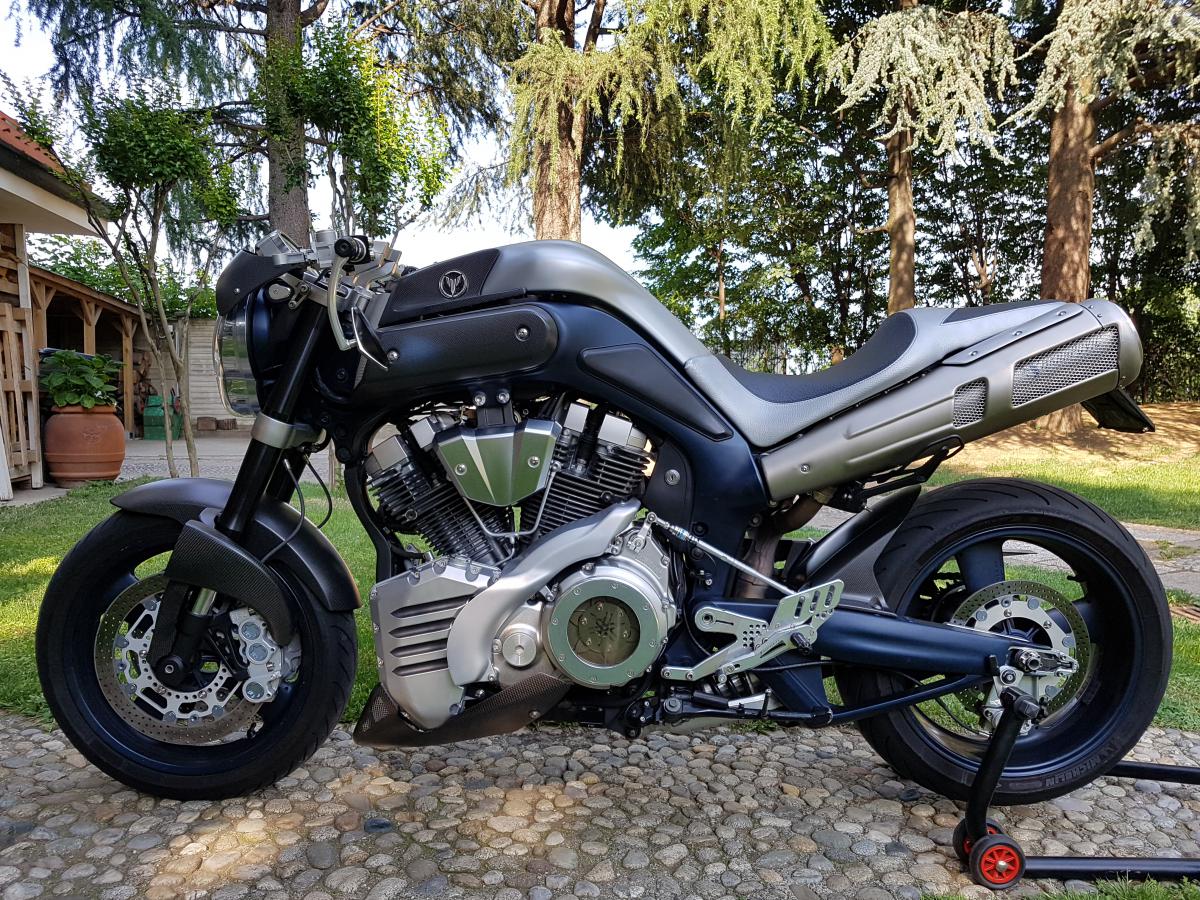

26.08.2018 - NIBIRU V5.0
Ed eccoci finalmente al log della versione 5.0 del mio Orco. Non ci sono stati lavori "drastici" come gli scorsi anni (a parte uno), direi che quindi si è trattato di un affinamento generale di tutto il buon lavoro fatto precedentemente.
Innanzitutto - grazie ai contatti e al personale supporto avuti da Luca del Concessionario Ufficiale Yamaha TwinsBike di Milano - la moto ha finalmente un impianto di scarico completo degno di questo nome: realizzato come modello one-off dalla SC-Project, è un 2-1-2 che ricalca il girotubi originale. Come sugli Akrapovic, i primi 15cm sono stati realizzati più stretti per mantenere la giusta contropressione per favorire la peculiare coppia ai bassi del nostro motorone. I terminali sono gli Akrapovic Stage I originali, opportunamente rifondellati per accordarsi ai tubi maggiorati scelti per la costruzione dell'impianto. In più sono stati realizzati due innesti supplementari per sonde lambda e termocoppie, un paio per ciascuno dei cilindri, permettendo in seguito una mappatura ottimale dell'intero sistema.
In secondo luogo si è deciso di ri-anodizzare tutti i componenti in alluminio ricavati dal pieno, optando questa volta per una livrea satinata che meglio si accorda allo stile generale della moto. Grande profusione di viteria in titanio è stata utilizzata anche questa volta, in sostituzione di quella standard di pedane, copripignone, paracalore dell'impianto di scarico e comando del gas rapido. Anche i crash-pad della GSG - acquistati giusto un paio di giorni prima - hanno ricevuto lo stesso trattamento.
Anche le sospensioni hanno subito un piccolo upgrade, sostituendo le molle forcelle/mono originali con dei componenti HyperPro, decisamente meglio calibrati per il mio peso ed esigenze. Con grande scorno di @Superbiker, però, per il mono ho optato per la molla in colorazione nera al posto del violaccio standard. Better luck next time. :P
All'impianto elettrico è seguito l'upgrade più inutile e scenografico: la sostituzione della m-Unit utilizzata per il controllo comandi con la sua versione più evoluta, la m-Unit.blue. Come si può desumere dal nome, possiede un modulo Bluetooth interno che - sincronizzato col mio cellulare e collegato al suo GPS, oltre a possedere un sensore di velocità tutto suo - permette di utilizzarlo come chiave wireless per lo sblocco dell'antifurto e visualizzare in tempo reale voltaggio della batteria, posizione della moto, logbook della manutenzione ordinaria, strade percorse e diagnostica dell'intero impianto elettrico. Se qualcosa non funziona o va in corto, un messaggio appare immediatamente sullo schermo indicandomi la provenienza del guasto. Oltre a ciò posso accendere da remoto praticamente qualunque componente elettrico della moto, dalle frecce, allo stop, ai fari e alla illuminazione perimetrale. Ci sono altre funzioni molto interessanti che si possono sbloccare, ma per il momento ci siamo limitati a queste. ;)
Last but not least - lo splendido lavoro di mappatura eseguito da Christian di Piasini Engineering, con cui siamo felicemente convenzionati da anni. La cura, l'attenzione, la competenza e la cortesia dimostratemi sono difficilmente descrivibili, perciò vi lascio semplicemente con le foto della moto al banco ed il risultato finale ottenuto.
38521706_2356082837741992_8710849633758216192_n.jpg20180806_102535.jpg38765225_2361836600499949_2123265113396871168_o.jpg20180806_102902.jpg38751298_2361836737166602_1755163511069081600_n.jpg

  • 9 mesi dopo...
Sarà,ma la cosa che mi piace di più è il modulo Bluetooth[emoji51][emoji51][emoji51]
Come sempre ottimo lavoro Lore[emoji106][emoji106][emoji106]
Ottimo Lore...pignolo e preciso come un serial-killer
Pur essendo soddisfattissimo dellla qualità Akra.....il “Girotubi”sul motorone l’ho sempre visto come un “ostacolo” alla perfezione....alla quale tu hai ovviato!
Bravo!
Non mi pronuncio sull’eletrronica perchè non ne capisco una fava.....
Continuano a non piacermi i “Portafiori” ma,visto l’imminente viaggio in terra sarda....provvederò in tal senso
si strappagli via le cornucopie dal davanti!!!!
Oh, ma insomma, che stormo di cornacchie che siete! La moto è mia, i soldi sono miei e ci faccio quello che voglio!  :P
ANZI, al Sardinia Ride mi presento pure coi fiori all'interno, solo per darvi ulteriormente fastidio! :040:
