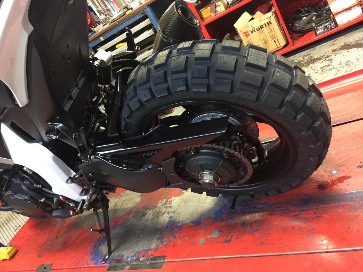

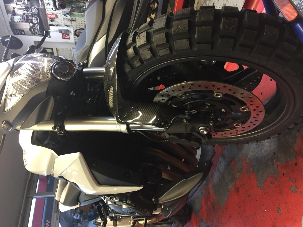

io sul cb1000r avevo messo per scherzo le continetal tkc80
120-70 e 180-55
le gomme sono omologate e psoono essere usate tutto l anno a patto di apporre un adesico che specifichi "v-max160km-h"
