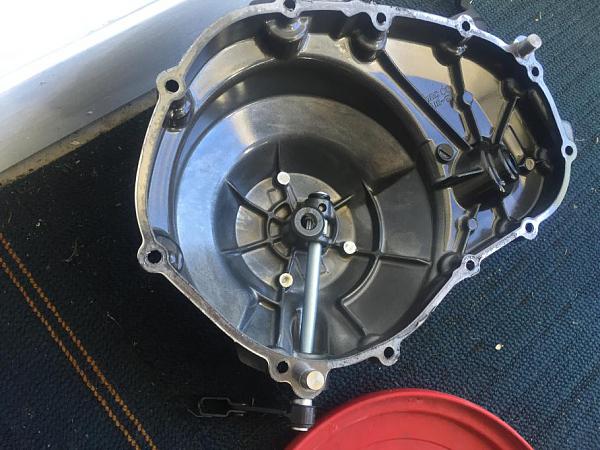

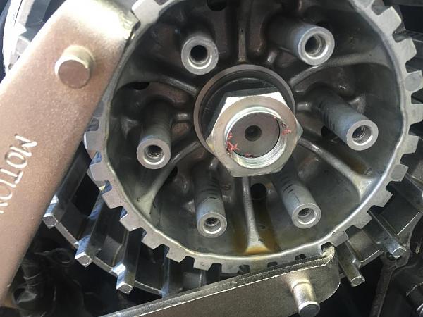

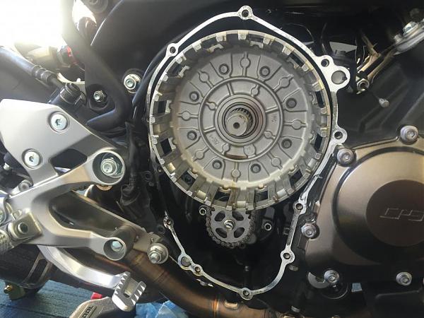

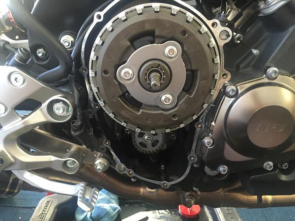

Ecco le operazioni di smontaggio e rimontaggio:

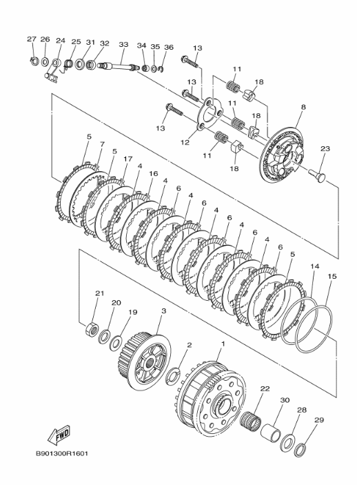

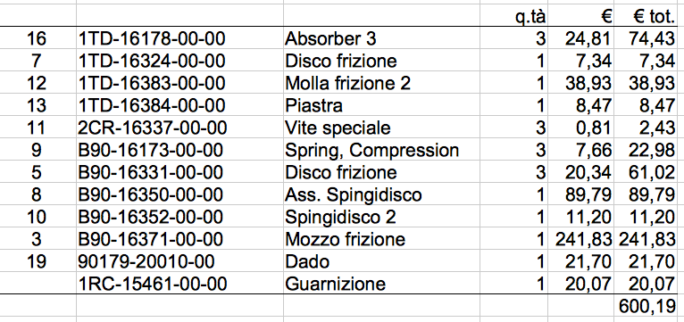

Ecco cosa si acquista (quantità necessarie e prezzo di listino Italia), la prima colonna indica il numero di riferimento nello schema allegato:
Attenzione: il tutto è riferito alla XSR900 ma i pezzi sono identici.

Ho fatto l'ordine a Part Shark negli USA e il pacchetto è arrivato in una settimana. Col cambio dollaro/euro attuale ho speso 247 euro più 68 euro tra IVA (22%) e dazio (5%). Il totale speso con consegna a domicilio è stato 314 euro.
Adesso serve l'attrezzo per smontare la campana della frizione, che può essere universale oppure specifico, in ogni caso la spesa sarà 30/40 euro.

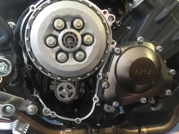

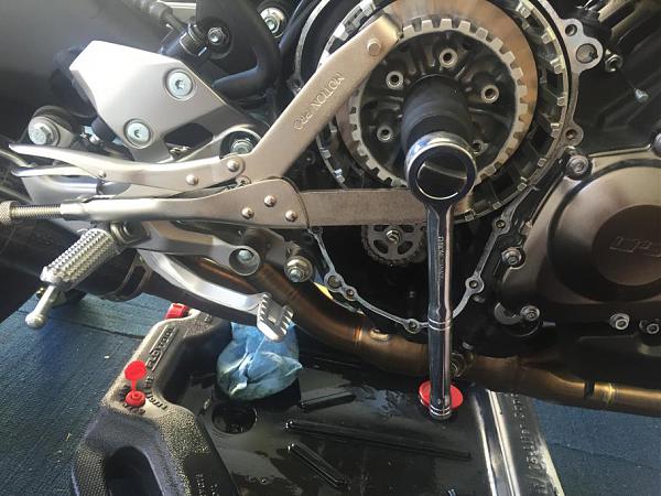

Finalmente oggi mi è arrivato il kit per la frizione anti saltellamento.
Preso dalla scimmia ho iniziato subito a montarlo......
Prima di montare i dischi della frizione ci sono due anelli di cui uno piatto ed uno "bombato" come una molla a tazza.
Dai disegni non riesco a capire da quale verso va montato questo anello.
Per il momento l'ho montato nello stesso verso in cui è montata la molla a tazza sotto il bullone che blocca la campana.
Volevo chiedere a @superbiker se l'ho montato correttamente.....

va montata come da manuale, la parte larga verso l'esterno dove appoggia sul primo disco metallico
@Ispatti:
le foto vanno postate "come allegato" (click sulla graffetta), non pescate direttamente dalla galleria.
Ho usato la graffetta di tapatalk....
Inviato dal mio Elephone P8000 utilizzando Tapatalk
Grazie per la risposta @superbiker !!!
Purtroppo sui disegni che ho trovato in rete non avevo quel dettaglio ingrandito..
Mi sa allora che l'ho montato al contrario :(
Provvedo subito a girarlo...
Grazie mille....sei sempre molto gentile :)
