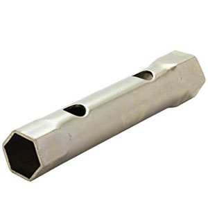

Ma che tipo di chiave avete usato per allentare le candele
Ti serve una chiave apposita per le candele da 14mm (quelle de auto sono di solito da 18 o 21 quindi non vanno bene)...io per risparmiare ho usato una chiave a tubo normale del 14 e per risolvere il problema della lunghezza (almeno 25-30cm di chiave ti servono) l'ho semplicemente utilizzata attaccandomi al lato opposto con una chiave a candela più grande visto che anche esternamente il tubo è esagonale (e ci ho attaccato la mia solita dinamometrica digitale).
