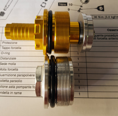

Nel cercare quelli mi sono imbattuto in registri precarico aggiuntivi per le forcelle tradizionali yamaha "tipo" quelle della TRacer a 12 euro (spediti).
Mi son detto "prendiamoli, si starà a vedere..."
Oggi sono arrivati:
Sembrano fatti bene.
Però ... non sono neppure sicuro se "montano"...ma diciamo che è stata una scommessa. ;) tra le applicazioni la TRACER non c'era. Ma immagino che non sia comemrcializzata in oriente.
Il diametro di innesto dovrebbe essere ok.
Il dubbio riguarda la regolazione: per fare bene dovrebbe essere tale che, con il registro avvitato a metà dovrei avere il precarico uguale a come lo avrei col tappo originale.
Questo per ovvi motivi: avrei regolazione si in allegerimento che in carico.

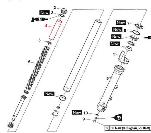

Dall'esploso della forcella si vede che tra tappo e molla c'è un distanziale di una certa lunghezza.
Male che vada lavorerò modificando la lunghezza di quello fino a compensare il probabile aumento di "spessore" del nuovo tappo.

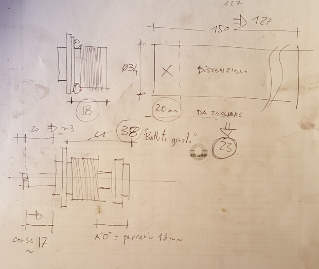

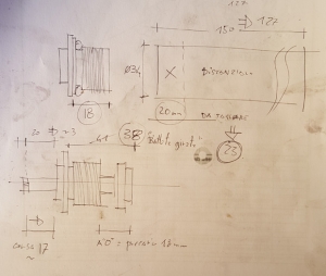

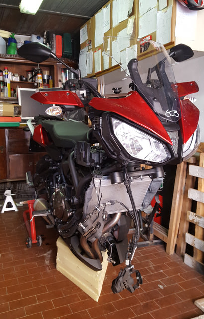

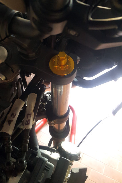

lavoro fatto sulla forcella, purtroppo ancora non l'ho provata perchè sono senza freni...
sostituito l'olio con uno più denso e montato tappi con regolazione precarico.
Siccome volevo che la regolazione se tutta allentata fosse uguale alla condizione di serie , ed essendo il tappo già più lungo del tappo originale, ho dovuto tagliare i distanziali interni della molla di una 20ina di mm.
post-3242-0-14327400-1525735724_thumb.jpg post-3242-0-15091200-1525735729_thumb.jpg
post-3242-0-22696000-1525735733_thumb.jpg post-3242-0-21917200-1525735764_thumb.jpg
calcoli per il taglio distanziale
Quando potrò vi riporto le impressioni sui tappi precarico.
ma non vedo perchè dovrebbero dare problemi: per come ho tagliato il distanziale dovrei partire con la regolazione standard con il registro svitato e poi avere una regolazione di circa 18mm aumentando il precarico.

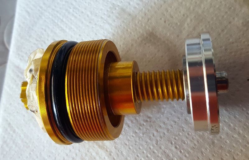

Poi riprovanto a regolare i registri mi sono reso conto che uno dei due si riesce con facilità a girare a mano.
Adesso la moto è in garage e non ho verificato.
Ipotizzo che sotto sforzo uno dei registri si sia "smontato".
Spiego.

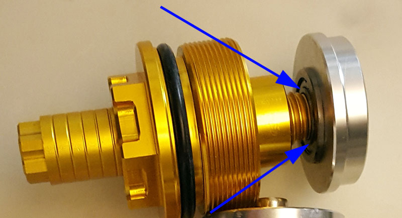

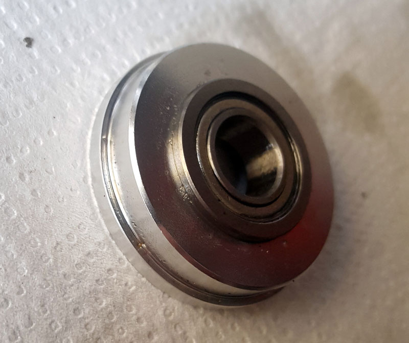

All'interno i registri hanno un piattello su cui poggia il distanziale della molla.
Questo piattello ha un cuscinetto centrale su cui si innesta la vite di registro.
(lo segnalo nella foto con freccia blu)
Il cuscinetto è messo per interferenza in un foro e già quando lo montai mi sembrava strano che non ci fosse una battuta per contrastare la forza della molla.
Bene, ipotizzo che si sia sfilato quel cuscinetto.
La funzione dei cuscintetti credo che sia quella di agevolare la rotazione per non andare a far girare anche la molla.
Mai visto in casi simili.
se quando riapro il registro questa è sul serio la situazione...beh, poco male: si elimina il cuscinetto e si riporta un rondellone a sistemare tutto.
Beh, dai... per i pochi euro pagati (cinque euro!) qualche pecca ci stava.

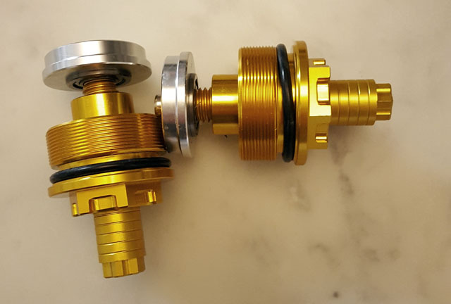

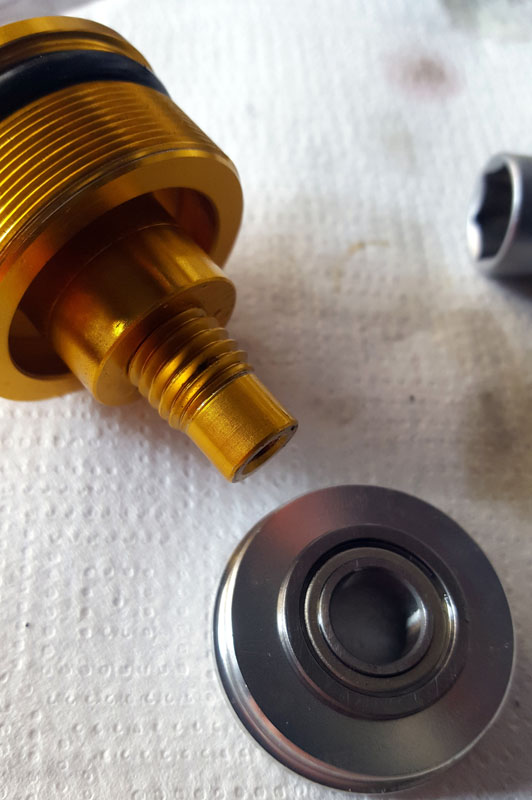

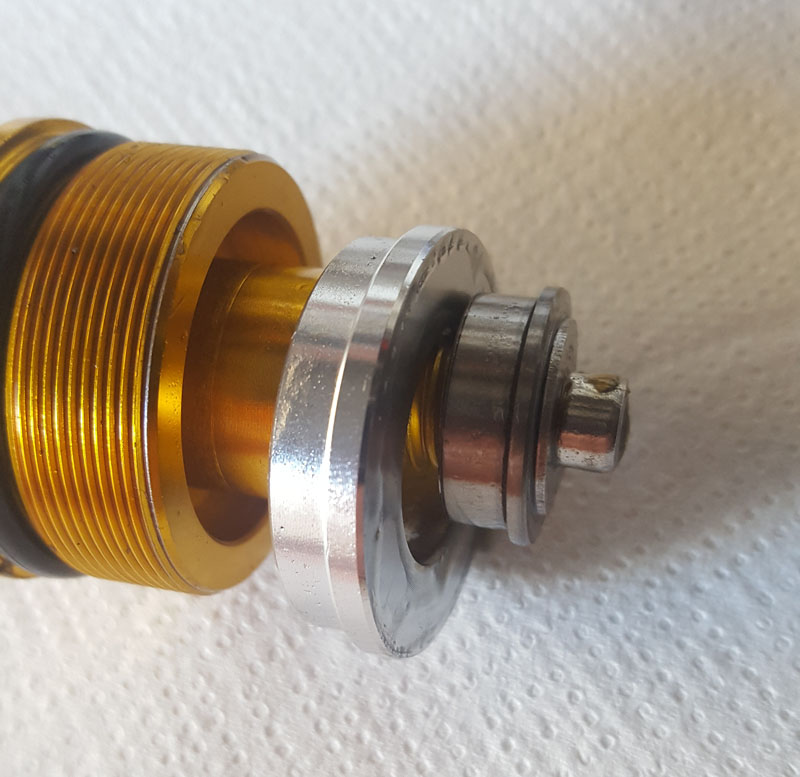

oggi ho riaperto i tappi per capire la situazione.
in effetti era successo esattamente quello che avevo immaginato:
come potete vedere sul dischetto su cui va a lavorare la molla è innestato un cuscinetto che si è sfilato sotto la pressione della molla.
Quello che non avevo notato al primo montaggio ma che ho visto oggi è che invece i cinesi hanno lavorato molto bene.
A) il cuscinetto a sua volta è innestato su una sede a parte con tanto di anellino di fermo per evitare lo sfilamento da questo supporto
B) il supporto a sua volta ha un labbro che va in appoggio contro il piattello di appoggio della molla
al primo montaggio non avevo notato questo ringrosso ritenendolo facente parte del piattello e non del cuscinetto.
Come spiegato in precedenza avevo montato i piattelli rigirati per far aderire meglio il distanziale della molla.
Facendo questo avevo proprio agevolato lo sfilamento del cuscinetto che invece i bravi cinesi si erano prodigati a studiarne un fissaggio serio.
Niente, rimontato tutto girando la sede sul cuscinetto rispetto al piattello.
In pratica adesso ho il piattello al contrario rispetto a come previsto dai cinesi ma il cuscinetto e la sua sede in posizione corretta.
Ovviamente il lavoro l'ho fatto su entrambi i foderi.
Che dire?
A questo punto questi registri li consiglio caldamente: 5 euro e si ha la regolazione del precarico per la trecerina o per la mt07.   :goodjob:
Altre foto per chiarire il discorso di sopra:
