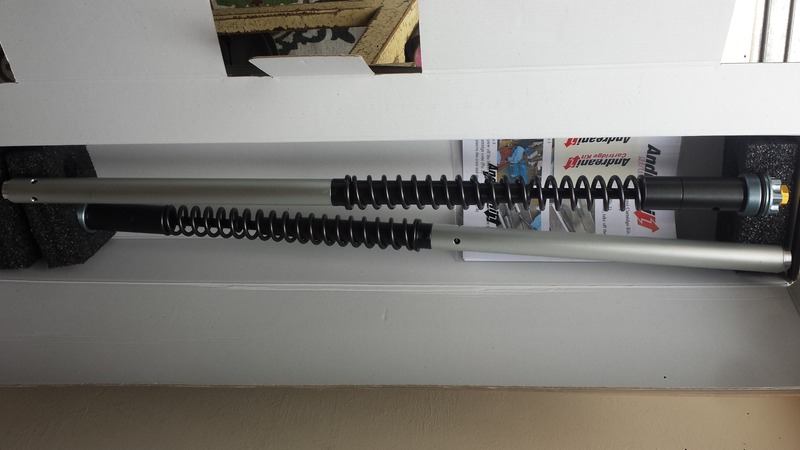

  • Ciao Silvio, la sostituzione che hai fatto all'anteriore è con la cartuccia che vedi nelle immagini?? Le foto sono "rubate" da un collega di 07 (FZ... 'mmericano), che ha appena fatto il trapianto.

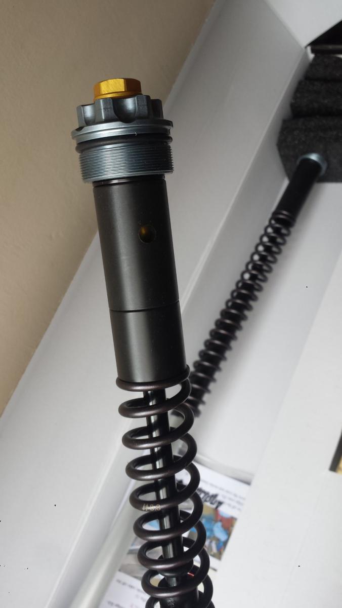

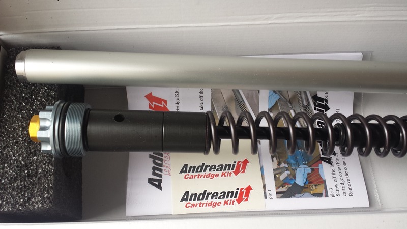

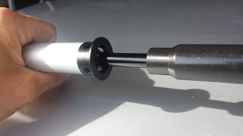

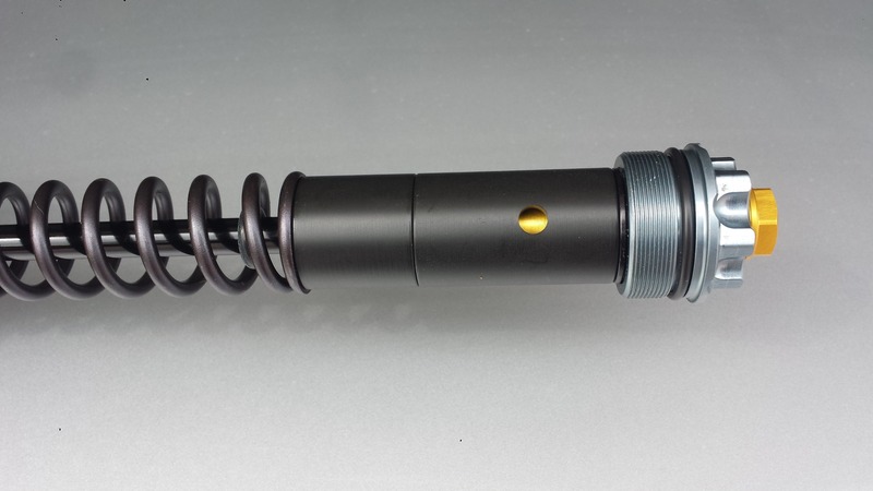

Ciao Silvio,

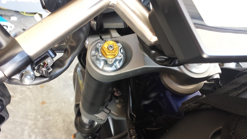

in questo set ci sono questi controlli:
stelo sinistro Compressione (brugola centrale) e precarico (dado dorato)
stelo destro Estensione (brugola centrale) e precarico (dado dorato)
Proprio quelle.

Le regolazioni di compr. ed estens. sono singole per ogni stelo..sx/dx dipende dove le montano. Sulla mia la compressione è a dx.
