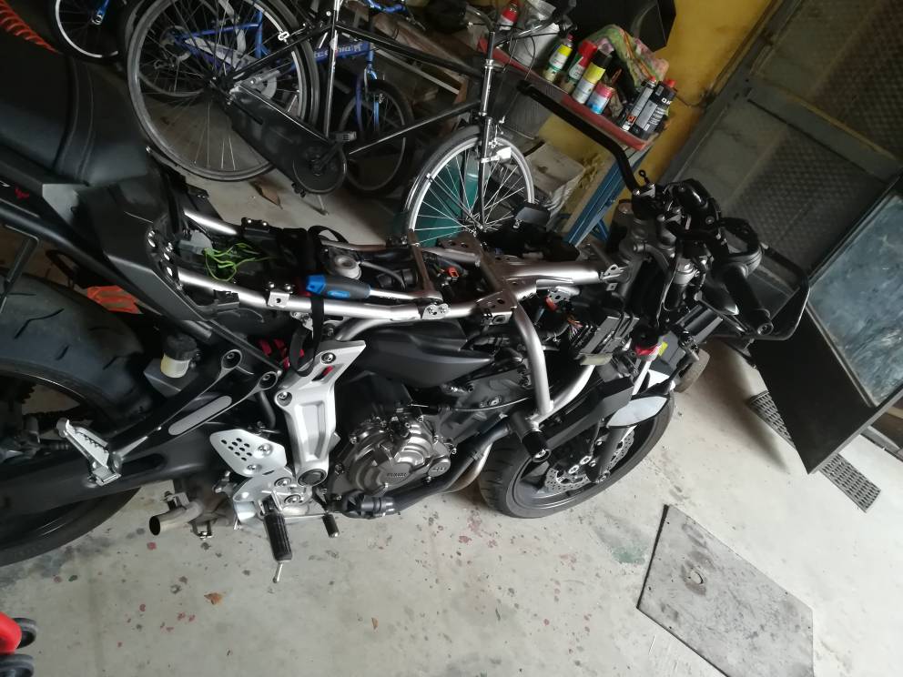

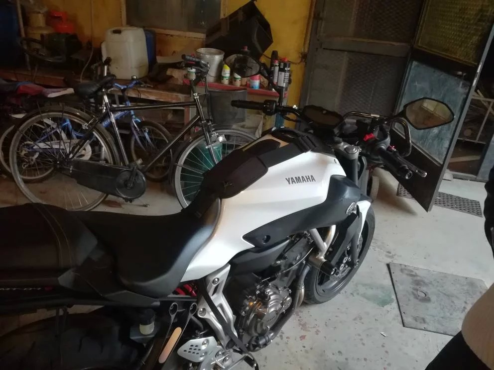

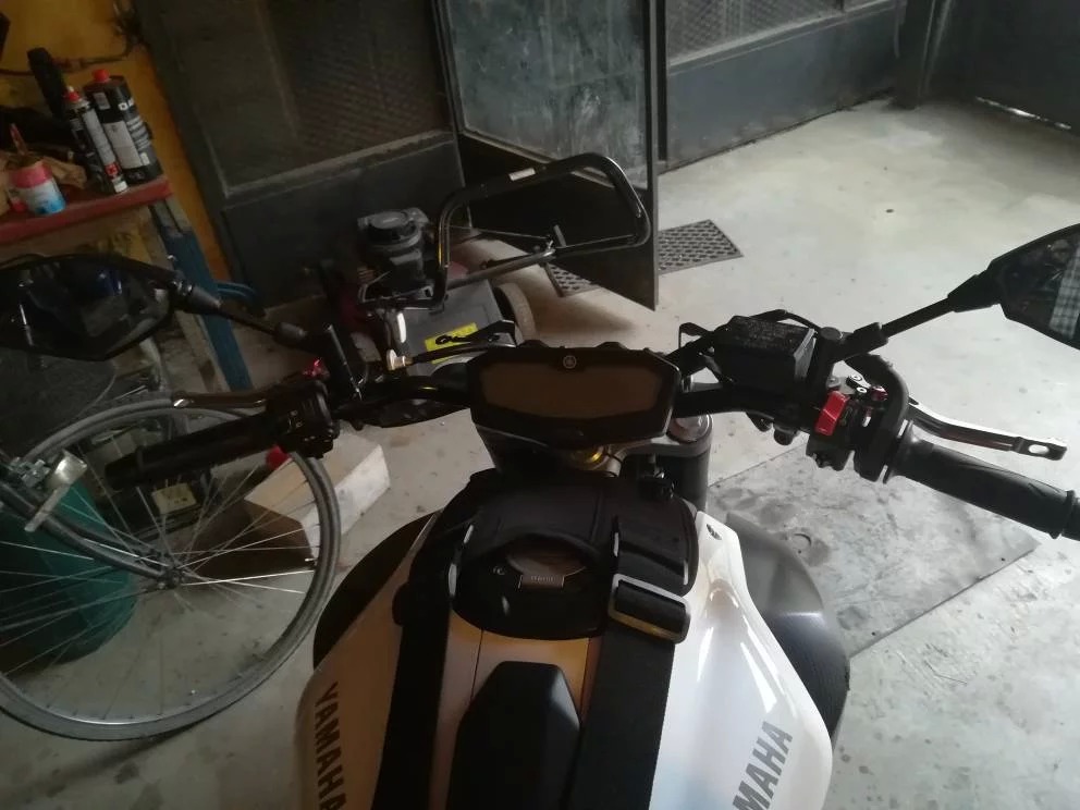

Mi mandate mica 2 foto che almeno li confronto? Il montaggio é un casino immagino?
È un po' difficile far vedere la differenza... Non ho le stesse foto col vecchio manubrio. Ma misure alla mano, qiesto è 2-3cm più largo alle estremità e 3-4cm più basso.
post-3242-0-56377100-1510672063_thumb.jpgpost-3242-0-19287100-1510672070_thumb.jpgpost-3242-0-98331600-1510672075_thumb.jpg
Montarlo è un po' noioso perché devi continuare a montarlo e smontarlo per segnarti tutti i fori che devi fare, e controllare che i blocchetti vadano dove devono andare. Però in un oretta abbondante se hai le macchine e le capacità si fa serenamente[emoji6]
