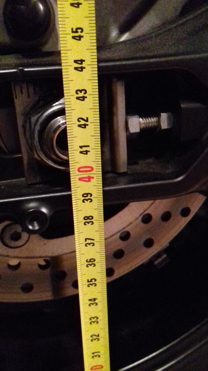

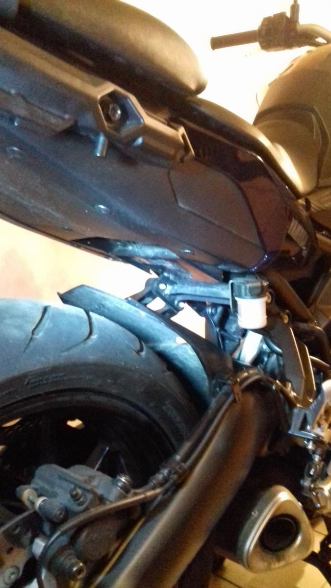

Stasera con moto su cavalletto centrale (tracer) ho tirato via l.ammortizzatore per verificare una volta per tutte. Praticamente la catena raggiunge la massima tensione quando il centro del perno ruota si trova a una altezza da terra di 41,5 cm . La tensione rimane invariata per un paio di cm poi comincia ad allungare. Al punto di tensione massima ho regolato la catena con un gioco di circa un cm. Poi ho riportato la ruota a 2,5 cm da terra (che dovrebbe corrispondere alla misura con moto originale) e misurato un gioco catena di 3 cm. Con la ruota a 2,5 cm da terra l'altezza del centro perno ruota e di 33,5 cm. Quindi con una escursione di 8 cm ( escursione totale è 130 mm) il gioco catena si è ridotto di 2,5 cm. Da quel punto inizia ad aumentare.

Non ho ne il mono ne le biellette di fabbrica. Per questo ho messo la distanza da terra del perno ruota il posizione di massima tensione e in posizione con la ruota alzata di 25 mm da terra con relativo valore di gioco catena ( 30 mm) . Con una semplice proporzione uno può calcolare la tensione corretta in base a quanto è alta la ruota da terra.
Quindi tu dici che con perno ruota a 41,5 cm da terra hai un gioco di 1 cm, con perno ruota a 33,5 cm da terra hai un gioco di 3 cm.
Suppongo allora che a metà strada, 37,5 cm debbano starci 2 cm di gioco.
Io al momento, con le biellette per abbassare la moto fornite da Yamaha, mi trovo con il perno ruota a 37 cm da terra e un gioco catena di 2 cm è dunque sono a posto?
Direi di si mm più mm meno[emoji106]
