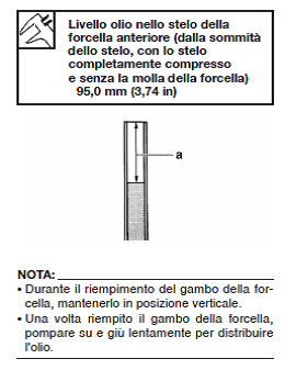

​Sto valutando anche il montaggio del kit della Matris per molle, distanziali, regolatori e precaricatori; è tutto (quasi) chiaro per quanto riguarda le fasi d'installazione e il relativo funzionamento, unico aspetto che non è mai chiaro, riguarda la quantità o livello d'olio da inserire.
Premesso che starei sul Silkolene pro srf 7.5, il manuale d'officina parla di 570 cm3, mentre in altra sezione sempre del manuale parla di livello con pistone tutto compresso.
Riguardo al Kit Matris, qualcuno di voi che lo ha montato, sa indicarmi la giusta quantità o livello da praticare ?
grazie
Ho provato a chiedere anche al venditore, ma per ora niente; se ci fossero notizie ufficiali da questi posterò la risposta.
I riferimenti del manuale sono di due tipi: il primo è il volume di olio da mettere, il secondo indica la stessa quantià ma nel rispetto dell'altezza camera d'aria tra la sommità dello stelo e il livello d'olio con stelo tutto inserito nel fodero, senza la molla. Di solito le istruzioni dei kit o dei ricambi contengono queste info.

Posto la risposta del venditore in relazione al livello olio da inserire per Kit Matris
Domanda:
 Volendo utilizzare l'olio Silkolene pro SRF 7.5, mi sapete indicare il livello o la quantità corretta da inserire con il Vs. Kit per una Yamaha MT03-2007.
15/01/2018
Risposta: Per questo kit la gradazione corretta è SAE 15W, il livello è 110mm .

Come puoi vedere nella foto qui sotto il pompante (che sarebbe quello colorato in viola/rosa) non può essere piatto ma necessiata per forza di un foro passante altrimenti da dove fluirebbe l'olio nelle fasi di compressione ed estensione? Inoltre se fosse piatto come dici tu il manuale non aveva motivo di scrivere che è necessario l'attrezzo di ritegno del pistone. Sei sicuro di aver visto bene?

che è praticamente la modifica giotek è quasi lo stesso visto che di flauti si parla. ma perché vuoi smontare il fodero dallo stelo con l'evidente rischio di fottere i paraoli? se invece di 570 cm3 ce ne andranno 560 perché di questo si tratta che ti cambia? piuttosto degassa bene lo stelo quando hai fatto il livello di camera d'aria tappando con la mano lo stelo compresso e sfilando ripetutamente lo stelo dal gambale ma credi che ti stai inscimmiando per un non problema secondo me ma rispetto le tue ansie che ho condiviso e condivido a tutt'oggi dopo 50 anni di motomaneggio. sempre di 175kg con 40?? cv alla ruota e monoammortizzatore progettato da un architetto creativo stiamo parlando ma alla creatività e fantasia ripeto massimo rispetto.
PS nella foto sopra mancano i fori dell'estensione sul flauto.

​Si per piatto intendevo dire che, sia nella parte superiore (testa) che sul fondo stesso del pompante non vedo sedi sagomate per nessun tipo di chiave per poter trattenere (il pompante) mentre allenti o riavviti esternamente la brugola esterna.
Anche dalla tua illustrazione infatti non vedo agganci ne in testa ne in fondo.
