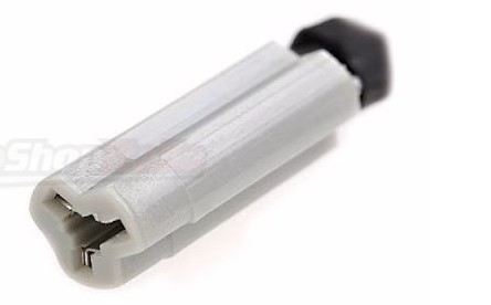

Salve a tutti, spero di scrivere nella sezione giusta.
Volevo sapere se qualcuno sa dove posso reperire questo connettore per le frecce yamaha.
Ho provato a cercare in rete ma trovo solamente il corpo connettore già cablato, mentre a me serve il connettore non cablato.
Se ho capito cosa vuoi fare ti consiglio già in anticipo di tagliare il connettore dalle frecce originali e di realizzare un collegamento plug and play tramite dei faston sia sulle frecce nuove sia su quelle vecchie, così facendo puoi tornare alla configurazione originale in qualsiasi momento e soprattutto spendi solo quei pochi spicci per comprare i faston, ammesso che tu non ce li abbia già.

i connettori semplici si trovano in inghilterra , ma per il costo fai prima comprare degli adattatori su ebay
Gli adattatori li ho già montati per le frecce e li ho messi appunto per non tagliare e giuntare niente (mi piacciono le cose più pulite possibili e con meno giunzioni).
Comunque grazie per le info [emoji6]
Modificato da Lucio90

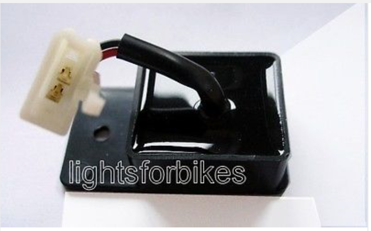

Rieccomi, girovagando un po' in internet ho trovato questo connettore universale con range da 0,1 a 150W:
Mi sembra uguale ad altri che avete postato voi trovati su ebay, o mi sbaglio?
Il range è abbondantemente sufficiente a gestire qualunque tipo di carico.
Il connettore mi sembra che sia quello giusto per le nostre Yamaha, ma purtroppo è bianco su sfondo bianco e si confonde un pochino.
Comunque se hai visto le foto degli altri che abbiamo postato nelle varie discussioni a riguardo, basta che controlli (magati in un'altra foto, sul sito da cui hai tratto la tua) che sia uguale.
Deve avere due contatti, ma nel guscio c'è spazio per un terzo.

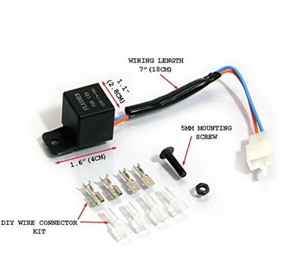

Ho confrontato quello che ho trovato io, con questo:
Che è uno di quelli che erano stati trovati da qualcun' altro su ebay e mi sembra proprio che i due connettori siano praticamente identici.. teoricamente dovrei ordinarlo nelle prossime settimane, nel caso appena arriva ed ho tempo per montarlo vi faccio sapere se il tutto è uguale  ;)
