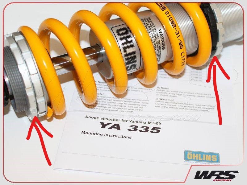

Beh alla fine per dare una minima regolazione c’è anche la ghiera inferiore come in foto.post-5342-15170635480425_thumb.jpg
Certo che regolando anche con quella superiore hai una maggior precisione nel setting.

Scusa ma il mono ohlins per la 09 non ha anche quella ghiera inferiore di 2/3 cm per la regolazione? [emoji848]
Scusa mi sono dimenticato di precisare che ho preso il kit matris e non c'è modo di arrivare alla ghiera.
Modificato da willy
Ah ecco....[emoji28]
Si infatti avevi visto anche io che il mono della Matris come quello della Mupo aveva solo la regolazione in testa e a meno che non compri anche il precarico idraulico devi smontare il mono
Modificato da Lucio90
Sul mono, se vuoi risparmiarti 150 euro circa per il pomello regolazione esterno, potresti, come suggerito dalla foto che hai postato, recuperare quanto più possibile la filettatura lato forcellone, quindi prima di montarlo, svitare sotto e ricaricare la molla riavvitando la flangia superiore. Per l'anteriore io avevo montato il kit andreani, perché gli steli originali avevano solo l'estensione lato dx, mentre la tua migliorata, ha entrambe le micrometriche, però il kit andreani appunto, non mi aveva soddisfatto tantissimo, risultando a mio avviso legnoso, pur migliorando rispetto alle originali che erano solo da passeggio.
Più facile a dirsi che a farsi. La ghiera sotto Va bene per impostare il sag e non è così comoda da azionare. Si può operare solo dal lato sinistro e per fare un giro completo si deve smanettare parecchio ( considera che un giro corrispondenza a un mm ) ed è bella dura. Per fare un giro completo devi riprenderla almeno venti volte . Se si va in due il comando idraulico è d.obbligo su questa moto. Io spenderei di più per il mono con precariato piuttosto che per le molle forcella. Una volta montato il mono poi valuterei meglio se sistemare la forcella.
