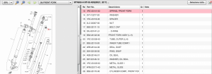

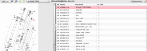

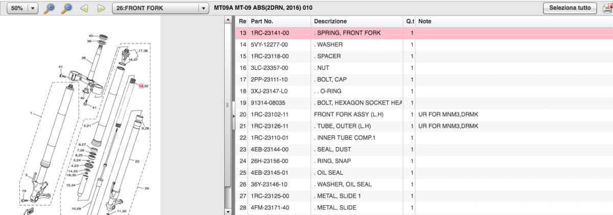

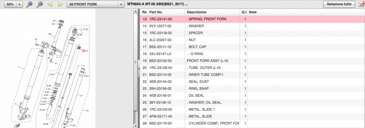

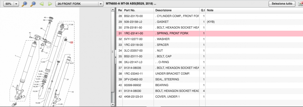

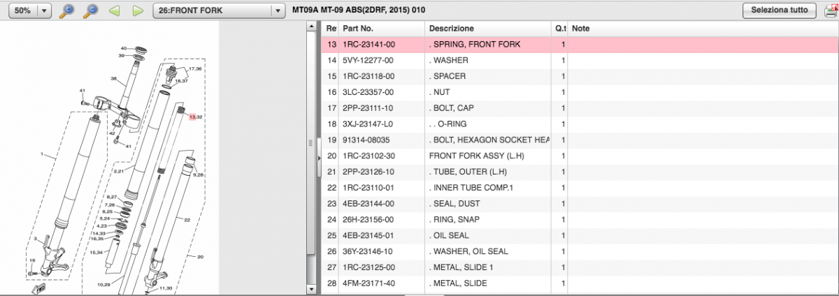

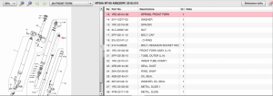

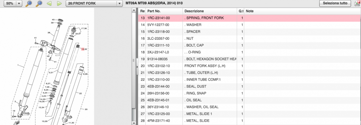

Ho dato un'occhiata sul sito Yamaha e il codice ricambio della molla anteriore risulta lo stesso per tutti i m.y., dal 2014 in poi.
1RC-23141-00

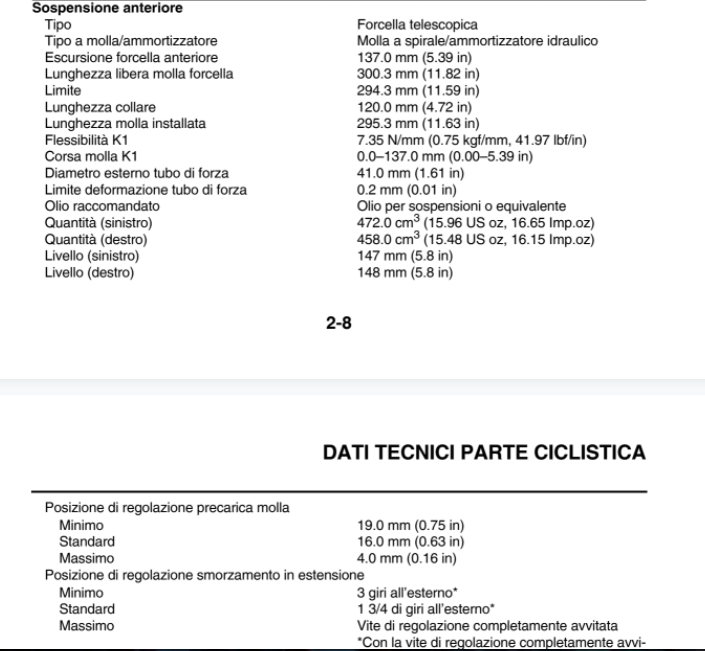

Dal manuale d'officina della 09 m.y.2014 risulta che la molla anteriore è da 7,35 N/mm.
Se tutto corrisponde, la molla installata in sostituzione (K=9) potrebbe essere anche troppo dura, rimanendo l'idraulica interna di serie. A meno che il nostro Denis79 non sia un "peso massimo", nel qual caso l'aumento del K potrebbe essere giustificato.

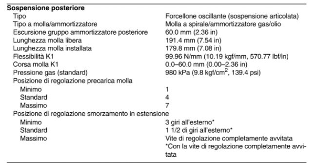

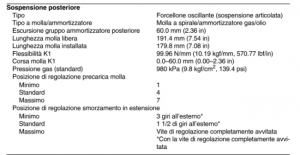

Ma allora anche per il posteriore dovrebbe valere la stessa cosa.
Il K della molla del mono originale risulterebbe essere 99,96 N/mm.
