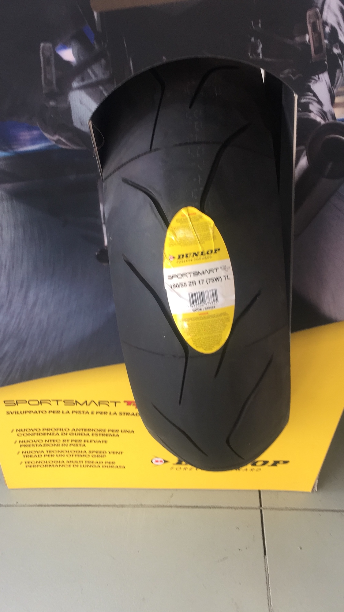

Buongiorno ragazzi.
Dopo S20 e S21, che dire: innamorato ed estasiato da queste Dunlop.
Ieri giretto da quasi 500 km e mai sentito tanta sicurezza nelle curve strette prese in velocità con la zavorra: incollate all'asfalto..
Pressioni a 2.2 ant e 2.5 post,dato anche le temperature fresche delle montagne...
Ora rimane la speranza sulla durata,non chiedo i 10000,ma speriamo facciano almeno gli 8000...
