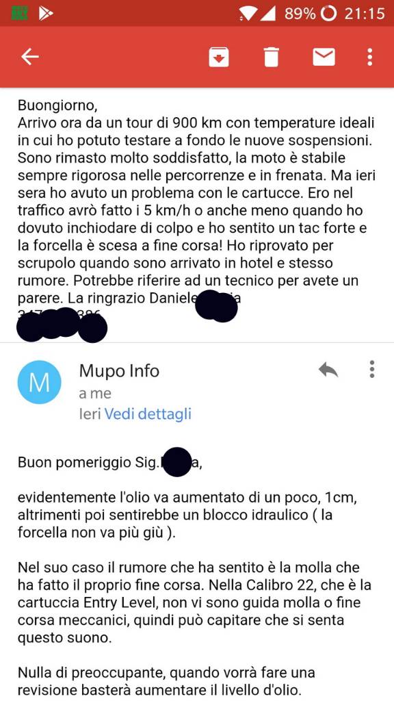

Ciao ho un problema con le cartucce Mupo caliber 22. Dopo aver parlato con un ragazzo che ha messo le stesse cartucce abbiamo verificato che pinzando a meno di 5 km/h vanno a pacco facendo un tac secco di fine corsa. Vi allego le mail scambiate con Mupo. Avrei piacere di un parere di chi ne capisce più di me. Le stesse Andreani hanno un k 8.3 contro il k7 delle Mupo post-5585-15241654488466_thumb.jpg

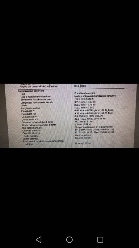

Uffa, molle bistadio...
Allora, nei sospensionisti (in genere) ci sono due scuole di pensiero. La prima è poca molla e tanto freno idraulico, la seconda tanta molla e poco freno idraulico.
Partendo la presupposto che, uno spende per migliorare l'idraulica di serie direi che trovo più giusto il primo pensiero, ciò non toglie che la molla non può essere "poca" ma "giusta".
Verifica se senti un colpo, come se battesse il metallo a fine corsa, se così non è Mupo ha detto il vero.
A quanto sei con il precarico? Anche se credo che non cambierà nulla rispetto al fine corsa...io una 7,5kg/cm la metterei ;)

Ho sentito direttamente i tecnici Mupo che hanno riscontrato diverse segnalazioni come la mia. A questo punto mettono a punto un piano di richiamo con il responsabile qualità e mi ricontattano

Per forza, molle da 8,3k vs 7k...ma vuoi mettere l'inserimento e la percorrenza?
7k è poco, secondo me con un 7,5, ed un giusto livello olio, risolvono alla grandissima ;)
