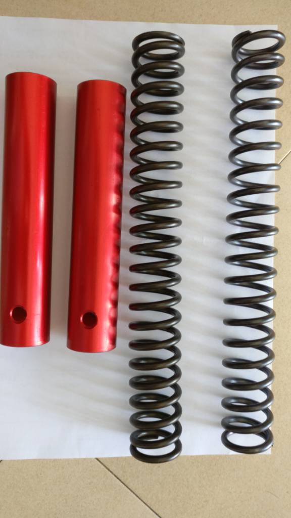

  • Notizie fresche fresche...c'è in spedizione da Mupo uno scatolone con dentro un bel paio di molle più rigide e distanziali adeguati per risolvere il problema...vi farò sapere. La gentilezza di Mupo si
  • Ciao, ho scritto ieri pomeriggio una mail a Mupo per sapere come montarle e se devo variare livello olio.. Una molla è color bronzo ed è quella più rigida, l'altra è color antracite. Attendo la rispos
Ciao, oggi ingaggio la moglie e prendiamo due misure. Un amico con lo stesso problema so che spedisce gli steli lunedì e studiano la soluzione. Infatti ho appena scritto in ditta di studiare soluzione senza fretta
Ottimo!!

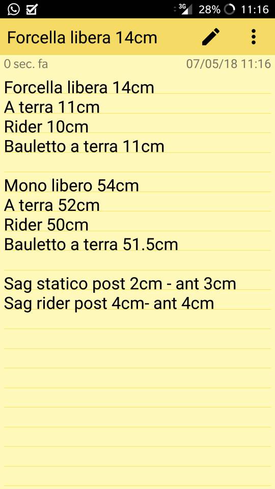

Dopo misurazioni ne deduco quanto segue riguardo al SAG .. Ditemi se ho fatto giusto. Per simulare peso tuta e armatura mi sono messo il bauletto sulle gambe. In seguito ho preso anche le misure col bauletto montato per vedere quanto influiva post-5585-152568474987_thumb.jpg
Queste sono le misure suggerite da wilbers post-5585-1525685926703_thumb.jpg
Con che precarico ant/post hai ottenuto queste misure?
Da quel che vedo sei un po' sul limite "alto". Magari circa 7 o 8 mm in meno di sag rider potrebbero anche essere opportuni.
Hai fatto comunque bene a misurare il posteriore anche con bauletto (ma in quel caso eri senza armatura... giusto?).
In tal caso considera che il posteriore potrebbe sedersi anche di 1 cm, non solo di mezzo, rispetto alla misura "con armatura" ma senza bauletto (cioè con bauletto sulle ginocchia).
Aspetto comunque che il nostro guru dica la sua.  :unsure:

Dopo misurazioni ne deduco quanto segue riguardo al SAG .. Ditemi se ho fatto giusto. Per simulare peso tuta e armatura mi sono messo il bauletto sulle gambe. In seguito ho preso anche le misure col bauletto montato per vedere quanto influiva attachicon.gifScreenshot_20180507-111632.jpg
Queste sono le misure suggerite da wilbers attachicon.gifScreenshot_20180507-113823.jpg
Non capisco bene le misurazioni, al posteriore hai messo Rider 50 e con bauletto a terra 51,5...senza bauletto sulle gambe affondava di soli 5mm?  :blink: ma quanto pesa sto bauletto?  :wacko:
Secondo me meglio verificarle, prendendole due volte, una in compressione ed una in estensione
Se le sospensioni sono standard, quindi non hanno una buona scorrevolezza, prendete queste misure due volte: la
prima facendo abbassare la Moto molto lentamente e la seconda facendola risalire sempre lentamente. La media tra le due misure è la
misura in POSIZIONE STATICA, prendete nota. cit. Mr.Molla
Comunque, su quel che abbiamo, al posteriore static sag 20mm (a mio parere eccessivo, sopratutto se si considerano le contromolle, max 15mm) e rider sag 20mm (totale 40mm). Io ridurrei lo statico di 5mm.
All'anteriore il stati sag è corretto, d'altra parte alla Mupo sanno quel che fanno ;) i problemi si hanno in dinamica. Aspettiamo le nuove molle e, speriamo, nuovi distanziali.
Modificato da omarMT01
Forse ho scritto male. Il mono con la moto giù dal cavalletto dà un valore di 52cm(51,5cm se con il bauletto montato), con la moto sul cavalletto e mono libero 54 cm(senza bauletto)
Diciamo che è un argomento un po' oscuro.. Farò che andare a trovare Enrico appena ho fatto il cambio così cerco di trovare una quadra a tutti sti numeri [emoji849]
ahahah, capito :P
quindi il bauletto montato vale 5mm di statico, adesso è chiaro, quindi con tuta e bauletto presumibilmente 495mm :)
confermo la mia opinione, darei 5mm di precarico pre ridurre lo statico.

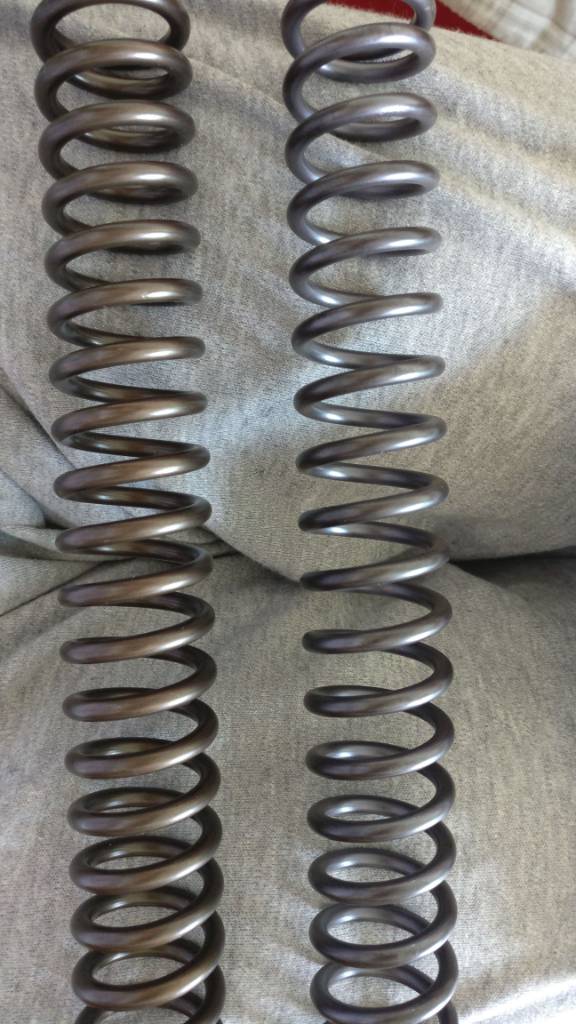

Scusa Omar mi sono spiegato in aramaico! È arrivata la scatola risolutrice almeno spero. Solo non riesco a capire quale sia la molla da 8.4 e quella da 9.5. Dovrò anche chiedere quale mettere a destra e quale a sinistra post-5585-15257125669365_thumb.jpgpost-5585-15257125723429_thumb.jpegpost-5585-15257126413863_thumb.jpg
è indifferente, destra o sinistra non cambia ;)
Che efficienza! Enrico verrò a trovarti appena le sostituisco e col casino che ha il mio meccanico potrebbe volerci anche 1 mese!
C'è qualcuno con le Andreani che sa dirmi che k hanno le loro molle?
Modificato da MT1897
Quindi passi dalla 7 che hai adesso (se non ricordo male hai 7 sia a destra che a sinistra) a 8,95 totale.
Mica poca, la differenza.
Il k della molla di solito sta scritto (inciso, credo) sulla parte piatta della molla, quella che va ad appoggiarsi al tappo superiore.
Dai un'occhiata. Da una parte o dall'altra dovresti vedere qualche numero.
