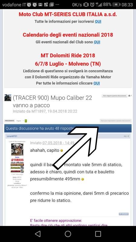

C'è un problema tecnico con l'altro utente che voleva commentare la sua esperienza con le caliber 22 ma gli esce questa pagina che non gli consente di scrivere sul post post-5585-15268846868912_thumb.jpeg

C'è un problema tecnico con l'altro utente che voleva commentare la sua esperienza con le caliber 22 ma gli esce questa pagina che non gli consente di scrivere sul post attachicon.gifIMG-20180521-WA0002-picsay.jpeg
marcoz1386 è un utente registrato sul forum, ma non si è mai presentato nella sezione "Chi siamo" (ha 0 messaggi scritti).
Senza la presentazione non può scrivere in nessuna discussione, non solo in questa qui. E' tutto normale. Nessun problema.
Anzi, se proprio vogliamo, il problema è chi non legge le istruzioni... ;)
