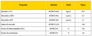

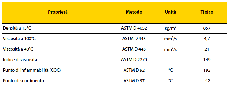

Trovata scheda tecnica:
Eni Fork Oli 5W.pdf
Risulta:
ed essendo "1 mm2/s = 10-6 m2/s = 1 cSt" allora possiamo dire che questo olio ha cSt@40° = 21
(da https://www.astm.org/Standards/D445)
Eventualmente potreste provare a sostituirlo con un olio che abbia il cSt@40° almeno 35 o 40.
