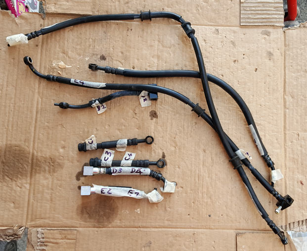

smontato i tubi originali , li spedisco domani per farli replicare in treccia kevlar.

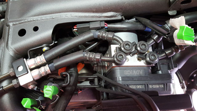

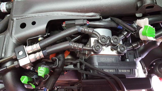

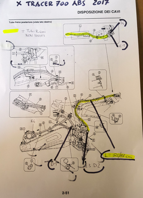

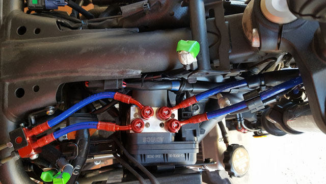

a scanso di problemi con la sequenza di montaggio rispetto l'attuatore ABS mi sono fatto uno schema e etichettato i i connettori.
Immagini caricate con la procedura corretta.

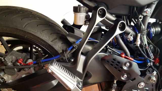

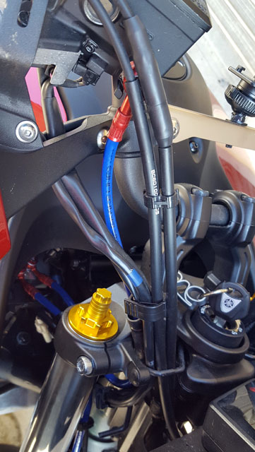

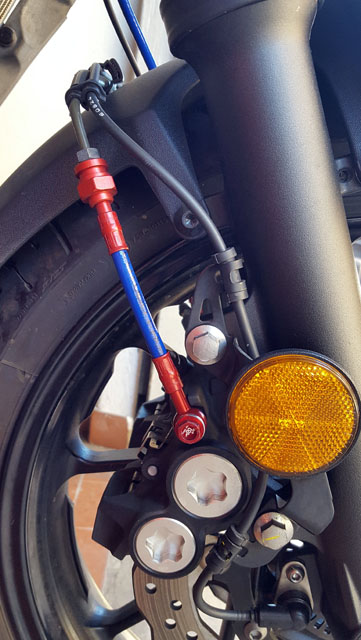

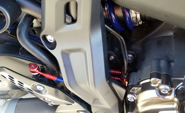

Lavoro fatto... insomma, manca uno spurgo definitivo ma il più sembra fatto.

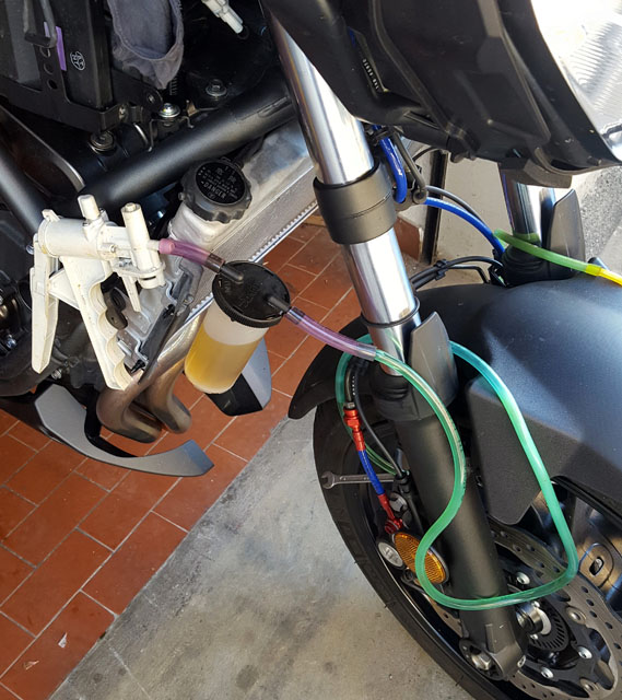

In effetti confermo quanto detto da più parti: l'ABS sembra (non do certezza perchè la sfiga mi legge) non essersi accorto di niente, e si...ci vuole pazienza infinita per il riempimento e l'uso di una pompetta adatta è consigliatissimo almeno per il riempimento iniziale.
Al momento i tubi sono montati, la moto riassemblata e fatto qualche metro per provare la spia ABS e l'intervento del sistema.
Leva e pedale sono ancora molto spugnosi e lunghi... ma a questo punto si tratta di ripetere con ulteriore pazienza lo spurgo.
Causa serie di impegni si rimanda al prossimo weekend la messa a punto definitiva e una bella prova su strada utile anche per la verifica della IAT, del mono e delel forcelle (insomma...praticamente quasi un'altra moto... )
Per il riempimento e uno spurgo di "massima" ho usato un 200ml di liquido a perdere + quello restato nell'impianto.
Quello che mi creava timori dell'operazione è andato bene: ABS non da errori e si aziona, i raccordi "tengono".

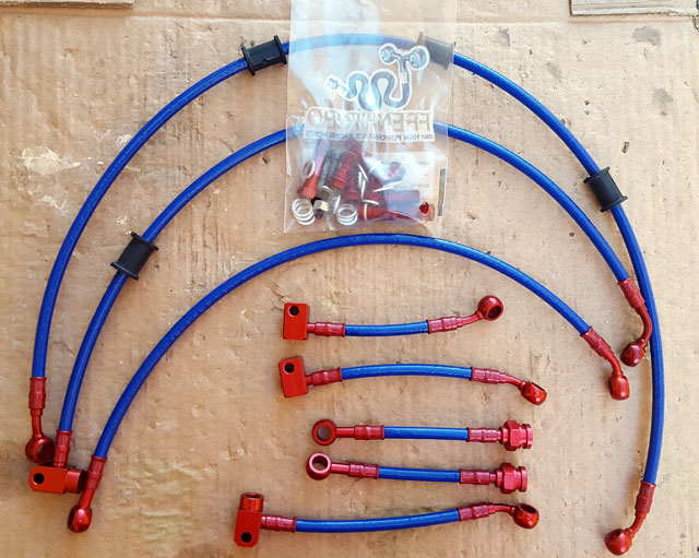

Mi permetto di ringraziare la FRENTUBO:
(credo che una citazione sia dovuta... ai mod ovviamente la valutazione se sono nel regolamento o meno)
Li avevo contattatati per sapere se avevano in catalogo un kit kevlar per la TRACER 700 ABS.
Mi risposero che non lo avevano ma che sarebbero stati interessati a inserirlo e codificarlo.
Spedivo a loro i miei tubi originali e loro mi rispedivano quelli nuovi gratis e ovviamente mi rendevano i miei.
Inoltre, nel mio caso in modo del tutto eccezionale, invece di tubi in treccia metallica previsti per questa operazione mi avrebbero fornito quelli in kevlar che cercavo io.
Il mio impegno oltre a inviare i campioni è anche quello di fare un report sul montaggio e qualche foto del kit montato per il sito, quando confermerò che tutto è ok aggiungono il kit al loro catalogo.

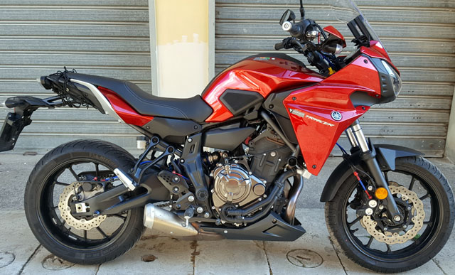

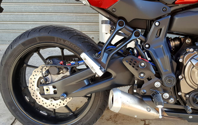

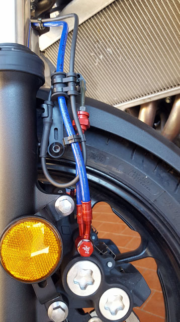

Quindi in attesa di ripetere lo spurgo a modo e provarla su strada seriamente vi metto alcune fotine:
post-6452-0-63984900-1526840046_thumb.jpg post-6452-0-95035700-1526840054_thumb.jpg
post-6452-0-84811300-1526840096_thumb.jpg post-6452-0-88004600-1526840105_thumb.jpg
post-6452-0-10718700-1526840126_thumb.jpg post-6452-0-83435900-1526840132_thumb.jpg post-6452-0-27896600-1526840142_thumb.jpg
Riguardo al kit Frentubo credo che gli comunicherò due cose che secondo me sarebebro da prendere in considerazione:
- nel kit andrebbero inseriti dei pezzetti di copritubo in gomma a spirale (in altri kit presi da loro in effetti li ho sempre trovati...forse qua se ne sono scordati) perchè in ci sono due o tre passaggi in cui il tubo tende a fregare su parti metalliche o con altri cavi.
Io ho riportato dei pezzetti di tubo in gomma nero  fermato con fascette.
- secondo me sarebbe meglio fornire un unico tubo di collegamento tra le due pinze anteriori invece di replicare esattamente la situazione originale mantenendo anche l'archetto rigido a cavallo del parafango.
- anzi, se li avessi fatti io forse avrei eliminato anche i tubi rigidi che salgono dalla pompa posteriore alla centralina ABS facendo tronconi unici di tubo flessibile...ma in questo caso il giro da fare è un po' tortuoso e forse mantenere i tubi rigidi originali da più sicurezza. non so.
Infatti l'unico inghippo è stato un raccordo tra flessibile nuovo e tubo rigido vecchio in cui l'innesto aveva una perdita sotto pressione e ha richiesto lo smontaggio e il riallineamento per trovare la tenuta.
Modificato da federosso
