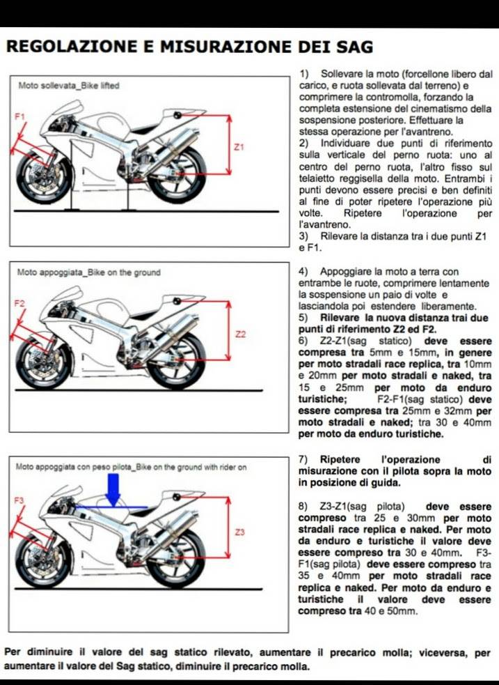

Ciao Vincenzo.
Fare le misure del sag è una cosa molto semplice, e mi stupisce che un concessionario ufficiale non sappia dove mettere le mani.
Fai una ricerca qui sul forum e vedrai che troverai abbondanti informazioni.
