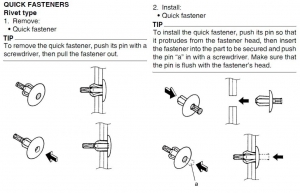

Ho provato a smontare il Cover del vaso di espansione ma in basso è fissato al vaso stesso con un elemento in plastica che non ho capito come aprire senza romperlo.

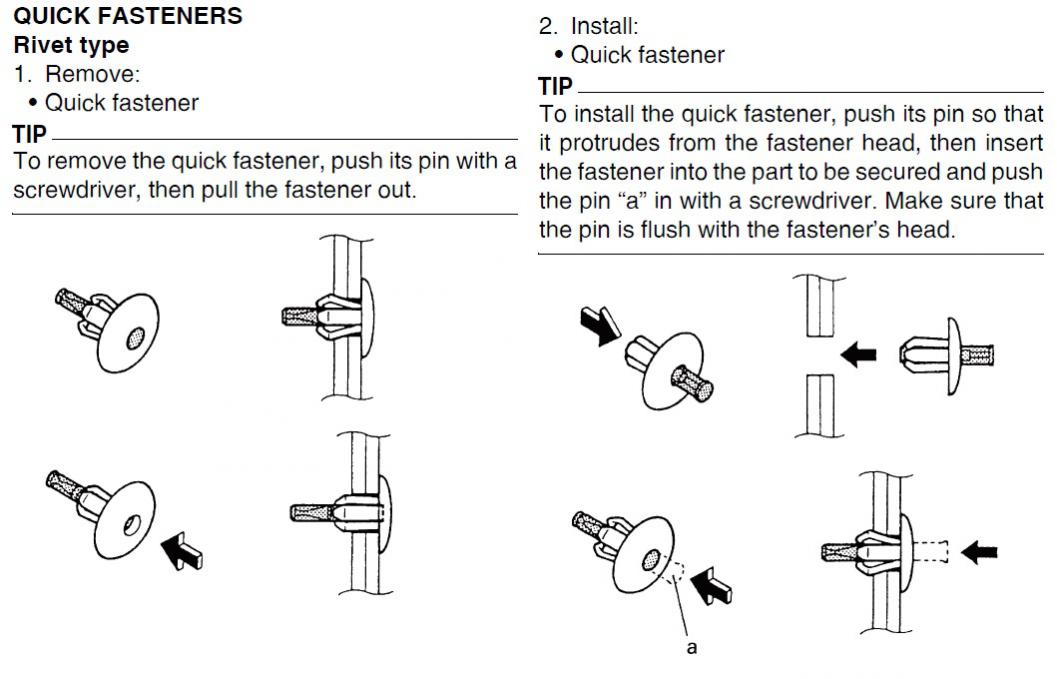

Non ce l'ho presente con esattezza, ma se è come tutti gli altri presenti sulla 07 basta premere la parte centrale fino a fare click e viene via
Se intendi i rivettini di plastica neri devi prima spingere la il pernettino centrale, quando devi reinstallarli devi prepararli spingendo fuori il pernetto centrale e quando sono installati li blocchi spingendo il pernettino centrale in posizione:
