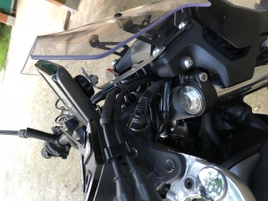

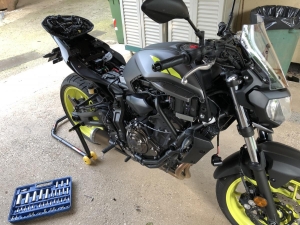

Eccomi qua fatto qualche modifica alla mia mt-07
Montata staffa per navigatore home Made, stasera la rivestirò con la pellicola nera e spero domani di montare il caricabatterie usb che ho ordinato su Amazon.

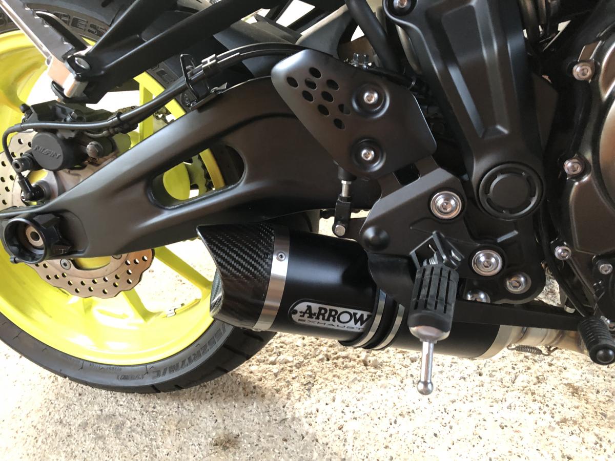

Prossime modifiche borse morbide, penso opteró per Givi, debo capire come adattarne i telaietti al portatarga sportivo e per ultimo lo scarico, mi sono innamorato del Mivv speed edge alto ma il meccanico non mi ha parlato benissimo di Mivv. Vedremo intanto allego qualche foto.

Mi è venuta la brillante idea di collegare la presa usb all’attacco della luce targa così da avere il funzionamento solo sotto chiave.
scusa se chiedo, ma perchè non hai usato la predisposizione aux sotto il serbatoio anch'essa sotto chiave ?
Perché mi è stato più facile trovare il posto per porta fusibile vicino alla batteria e in più mentre per utilizzare la predisposizione aux bisogna prendere il maschio li ho solo unito i fili con quelli della luce targa è chiuso tutto con dei faston a tubo
