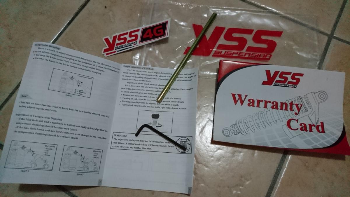

Viene inviato con le istruzioni e con tutto il necessario per poterne regolare il precarico.

Qui il manuale , l'application list e certificazione TÜV  :
yss tuv.pdf
