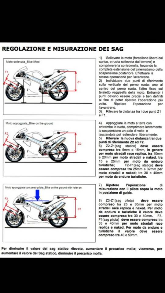

Innanzitutto grazie a tutti. Informandomi un pò  a giro sul web mi è stato detto che la Yamaha considera il pilota 65 kg e che quindi la posizione 1 del mono è "pensata" per quel peso. Ora, io peso intorno ai 72/74 kg, il mono fino ad oggi è restato alla quarta tacca come lo tiene di default la Yamaha, da solo dovrei diminuire il precarico quindi?
Esiste una risposta alla tua domanda: SAG!
:rolleyes:
Fai una ricerca qui sul forum, troverai abbondante materiale.
Dopo aver fatto le misure, avrai qualche dato con cui fare valutazioni con un "perché".
Facci sapere!
Avevo già letto qualcosa ed ho fatto ricerca sul forum della parola SAG...risultato: nessun risultato  :lol:
Comunque mi par di ricordare che le ruote devono star sospese e per farlo ci vorrebbero i cavalletti immagino ed io non ce l'ho.
Tra l'altro ora sto per fare una figuraccia ma devo chiedere: ho provato a ruotare la ghiera del precarico del mono e mentre per diminuire il precarico non c'è problema (nel libretto direzione b ) non riesco a capire come infilare la chiave a settore per aumentare il precarico, tenendola come dice nel manuale non posso far forza e girarla dall'altra parte (direzione a).
Inoltre non vedo da nessuna parte i numeri che descrivono le posizioni e che dovrebbero essere intorno alla ghiera.
Scusate sono un ignorante in materia.
Modificato da Tino70
