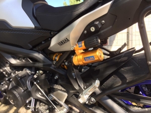

Ciao a tutti, ho da poco installato un nuovo mono OHLINS al posteriore della mia Tracer. Un po perché non semplicissimo da tarare ma anche perché sistemando quello mando in crisi la forcella (di serie...), ancora non sono riuscito a trovare una "sistemazione" a modo all'assetto.
Qualcuno di voi mi sa dare qualche suggerimento sulle regolazioni di precarico, compressione e ritorno, considerando che peso circa 70 kg quando viaggio da solo e circa 130/140 con signora e bagagli.
Grazie
La base è la regolazione statica, per farla bisogna misurare i Sag.
Cerca qui sul forum, troverai molto materiale.
Dopo si passa alla regolazione delle idrauliche, ma intanto bisogna regolare il precarico, cioè la compressione della molla, secondo quel che ti dicono le misure che farai.
