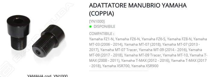

Ho creato questo post con l'intento di inserirci anche chiarimenti sui terminali/bilancini barracuda
li metto in allegato
credo NON basti l'acquisto dei bilancini e chesia necessario acquistare anche l'adattatore per manubrio yamaha che viene riportato li nel sito...qualcuno che li ha sulla sua 09 che ne sa qualcosina in più? E' necessario anche l'adattatore? Credo siano identici i modelli sia precedenti che successivi al m.y.2017.
Manderò una mail anche a barracuda.In caso vi farò sapere io varie ed eventuali, magari può tornare utile.
EDIT: Credo di aver trovato la risposta, che è sempre stata davanti ai miei occhi...
