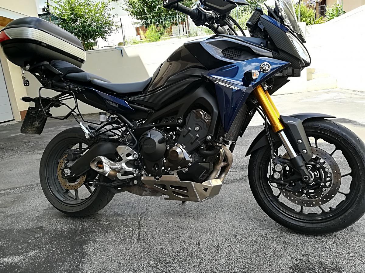

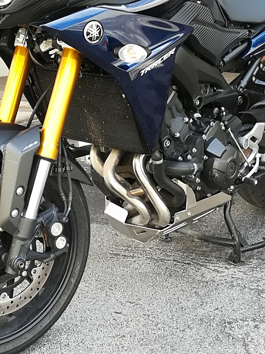

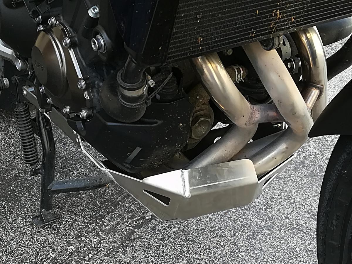

  • Lavoro terminato e serie prodotta, in 3 versioni:grezzo,sabbiato(come finitura o ideale da verniciare) e verniciato nero opaco. Chi fosse interessato mi contatti. Grazie

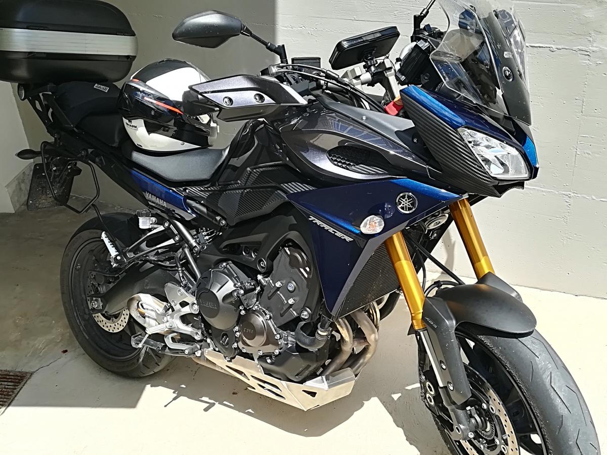

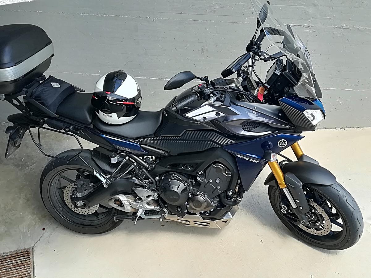

  • Buongiorno a tutti. Ho comprato da Gilbo82 il paracoppa fatto dalle sue manine e mi sembrava giusto condividere la mia esperienza. Prima di tutto vorrei ringraziare Gilbo82 per la disponibil

...Davvero bello...Davvero!!!...Bravissimo e complimenti....Solo una domanda, ma se cambi i collettori va bene lo stesso oppure devi riguardare qualche misura causa ingombro maggiore dei collettori non di serie?...Grazie mille in anticipo per la risposta e complimenti ancora... :goodjob:
Dovrebbe bastare segare la piega che va a chiudere sopra quelli di serie se gli aftermarket sono aderenti ma ogni modello andrebbe visto singolarmente, per farlo rimanere attillato purtroppo non può essere universale, grazie dei complimenti Gilberto

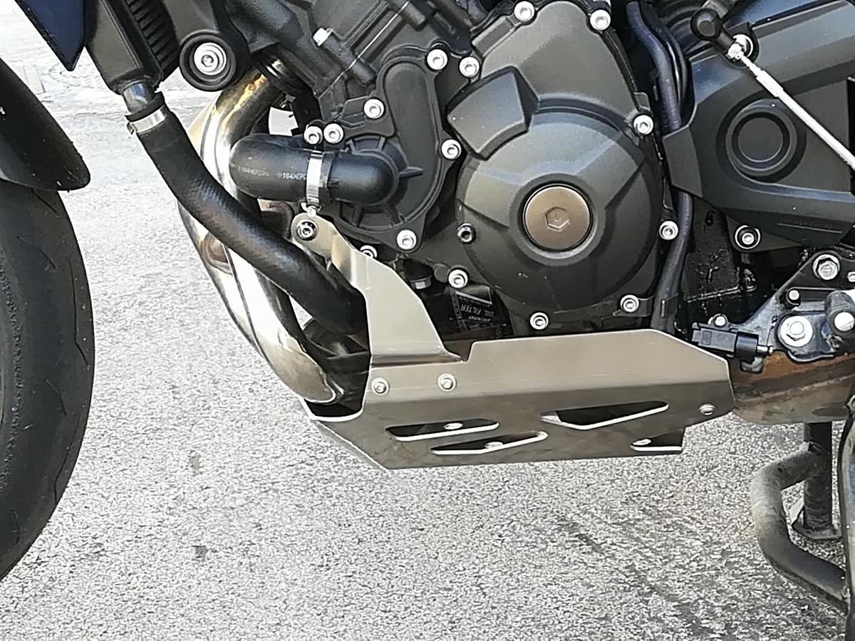

Mmmmmmhhhhhh, interessante, ma apparente la staffa che si vede nella parte destra gli altri attacchi come è dove sono?
Be sinistra c'è la staffa che passa tra il tubo radiatore ed il motore che và a prendere una colonnetta attaccata ad un pezzo di Carter su cui c'è un foro(tranquillo non si rompe in caso di urto perché si deforma prima la staffa di alluminio) altri due punti posteriori sono a sx le due viti che tengono sensore cavalletto messe più lunghe, a dx una staffa sotto la pedana dove ci sono un dado e una vite già di serie,
Mmmhhh, ho l'impressione che interferisce con il paramotore tubolare della givi.
Comunque è veramente un bel lavoro, continuo a seguire per verificare l'interferenza.
